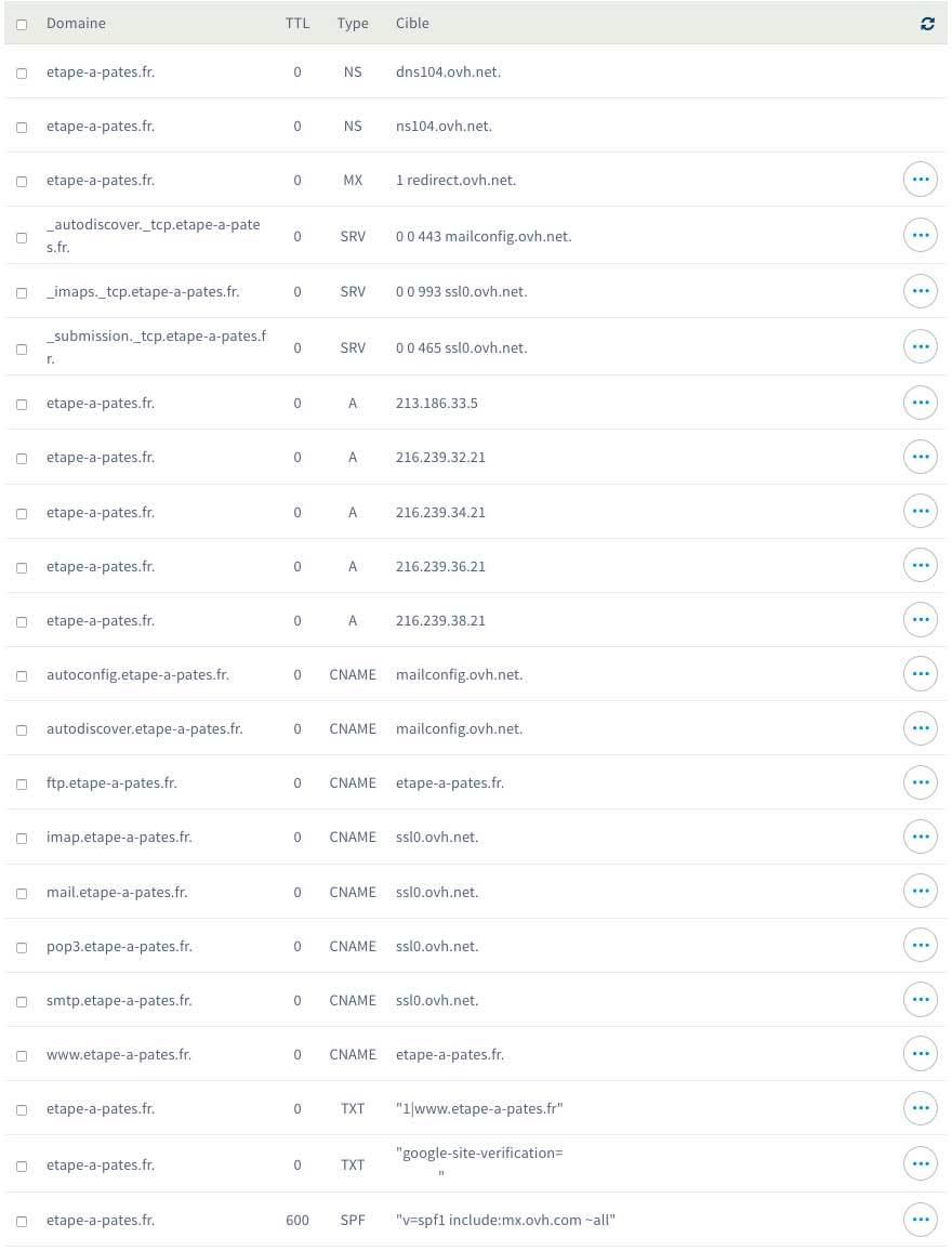

à toutes fins utiles, voici une copie écran de la Zone DNS :image

```text > Le premier est commun à tous : www (hôte) ghs.google.com (cible)
erreur, ce qu'il y a actuellement:
```text
dig +nocmd +noall +answer www.etape-a-pates.fr A @dns104.ovh.net
www.etape-a-pates.fr. 3600 IN CNAME etape-a-pates.fr.
> Le second est particulier à chacun, une suite de signes (hôte) et une adresse également chiffrée + dv.googlehosted.com
comment t'aider avec ça?...
dit clairement ce que l'on te demande
> rajouter 4 entrées de type A qui pointent vers
c'est presque ok... cette ligne est à supprimer
```text
etape-a-pates.fr. 3600 IN A 213.186.33.5
> jusqu'à ce que les serveurs DNS OVH s'activent, 24h plus tard, renvoyant vers la page d'accueil d'OVH !
tu dois attendre 2h grand max pour voir une modification, pas une création
> j'ai supprimé les deux fichiers
on parle d'entrée
tu as oublié la 3e:
```text
TXT "1|www.etape-a-pates.fr" (redirection temporaire ou pollution Ovh)
> Actuellement, l'adresse du site renvoie vers une page d'erreur de redirection sur Firefox, mais fonctionne sur safari et Chrome.
bientôt RIEN ne marchera, quand les caches seront renouvelés ```
Merci kyodev.
Je n'avais pas vu votre réponse. Désolé !
En effet, les opérations que vous relevez ont été faites par un technicien d'Ovh et le domaine a été relié.
J'ai retiré hier l'entrée > 1pates.fr.pates.fr. 3600 IN A 213.186.33.5
Faut-il aussi retirer ?
> TXT "1|www.1pates.frpates.fr" (redirection temporaire ou pollution Ovh)
Je ne me souviens plus comment cette entrée CNAME a été faite :
> dig +nocmd +noall +answer www.1pates.frpates.fr A @dns104.ovh.net
> www.1pates.fr.pates.fr. 3600 IN CNAME 1pates.fr.pates.fr.
et pourquoi elle remplace > www (hôte) ghs.google.com (cible)
Dans tous les cas, ça a fonctionné depuis.
J'essaye actuellement de contourner l'échec de connexion de la redirection 1pates.compates.com lorsque les visiteurs tapent le https://
Je vais créer un autre sujet dans la bonne catégorie.
oui, comme marqué: pollution Ovh
impossible avec redirections désuètes Ovh
contournement:
https://framagit.org/sdeb/web/snippets/5164
attention à ne pas casser la zone DNS (noter les A et MX avant)
