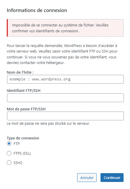

Justement, tout ça me paraissait bizarre. C'est ce panneau qui s'ouvre quand je veux installer une extension par exemple :

L'explication probable est que le serveur web n'a pas accès en écriture à ses fichiers.
Ceci arrive plus souvent quand les fichiers du site appartiennent à l'utilisateur propriétaire du site, mais l'environnement d'exécution du serveur web tourne sous l'identité "nobody" ou "www-data".
Ceci n'arrive pas avec les hébergements OVH. Je soupçconne votre prédécesseur d'avoir mis des permissions 555 au lieu de 755 sur les fichiers et répertoires. Ou bien 444 au lieu de 644 sur les fichiers.

Vous avez besoin de FTP pour modifier cela.
Merci à vous pour vos réponses, je me suis occupé de réinstaller wordpress en suivant le tuto de Gaston qui m'a permis de bien faire j'imagine.
