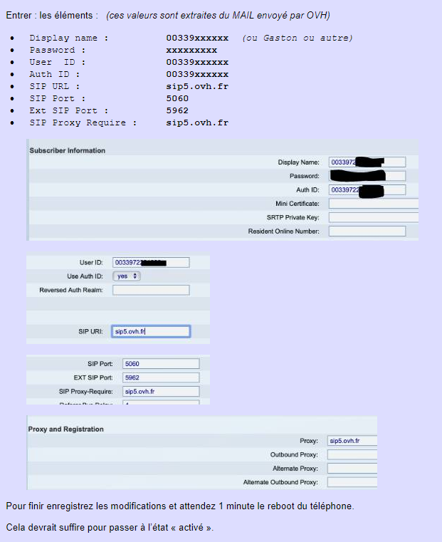

je viens de récupérer 2 Téléphone CICSCO IP 8851 sans configuration.
Avez-vous les différents paramètres à renseigner dans les téléphones pour les faire fonctionner dans notre solution SIP trunk avec 1 ligne supplémentaire.

Bonjour @PascalM32
Je n'ai pas l'expérience du Téléphone IP Cisco 8851, mais pourrais-tu peut-être t'inspirer de la configuration résolue 2 fois sur Cisco IP SPA514G et SPA504G
Extrait de https://wordetweb.com/word-et-web/SIP-sur-Telephone-Cisco-IP-PHONE-SPA514G-configuration-FR.htm
**_Attention le " Proxy and Registration" est très important._**
Je l'avais oublié lors de ma dernière configuration et l'enregistrement restait impossible. 😍

Merci pour ces infos.
Après avoir renseigner les éléments cités ci-dessus, j'ai une erreur dans le Registration State : Failed - 403
Quels réglages as-tu suivi ?

Bjr,
je viens de trouver ca dans les logs : voice- <===== Recv (UDP) [91.121.129.159]:5060 SIP MSG:: SIP/2.0 403 Wrong login or password^M
Pourtant je suis sur de mon login et mon password !!!

Bjr Gaston,
j'ai enfin trouvé la réponse (seul) après investigation des logs.
En fait dans les différentes procédure il est indiqué de mettre dans le champs SIP URI la meme adresse que pour le Proxy.
En fait il faut indiquer le UserID (num de tel 0033xxxxxxxxx)
Et la miracle ca fonctione !!!
