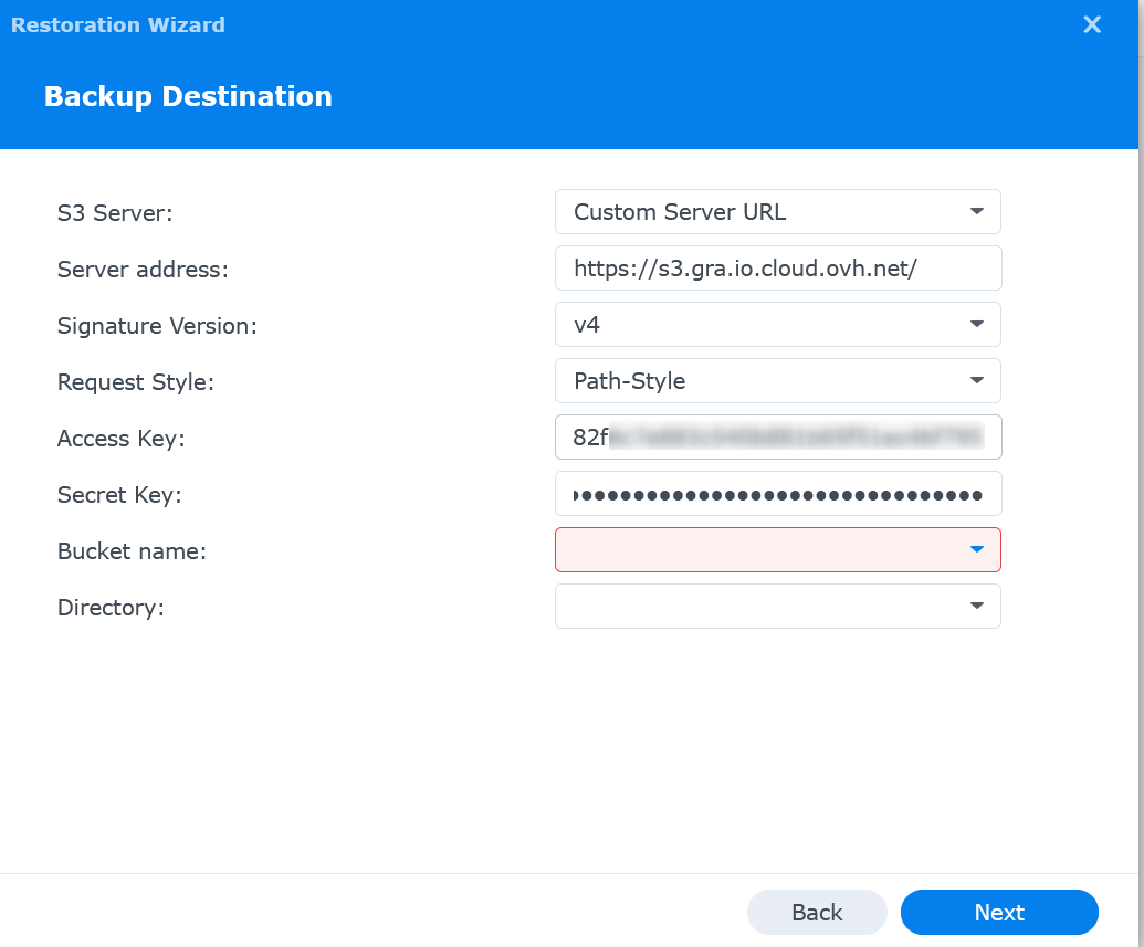

Sur mon Nas synology jai fait une sauvegarde complète sur S3 object qui s'est passé sans soucis.
Je cherche a le restaurer a présent mais rien ne va plus, j'ai testé un peu toutes les options en vain.
V2 V4 path virtuel ou non rien n'y fait.

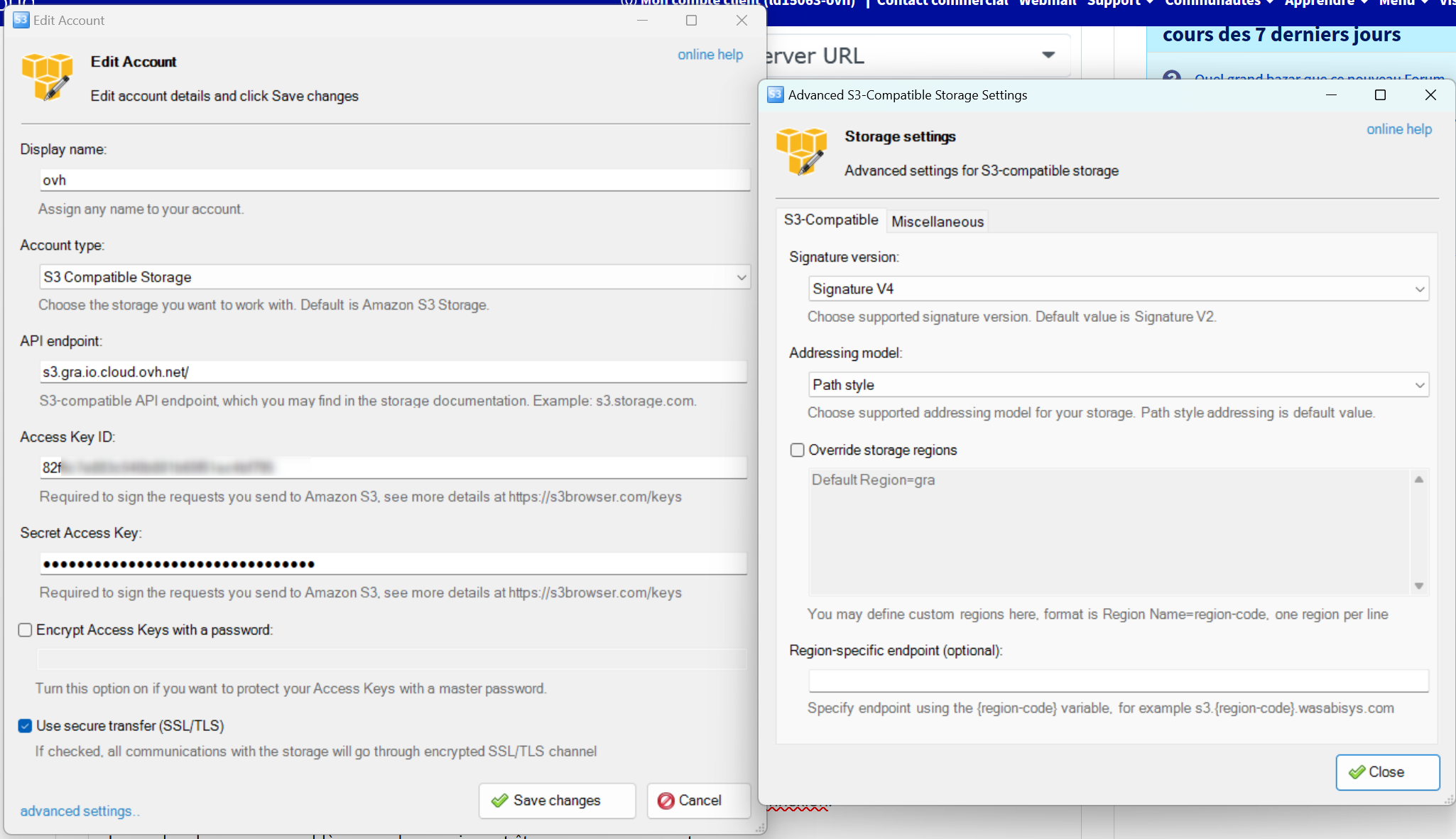

Pourtant en faisant la meme config dans S3 explorer je browse mon bucket sans problème.
Quand je clique sur bucket name il lance la connexion pour lister et fait une erreur de connexion.
Je penche plus pour un problème synology mais peut être que qqun a une astuce.
Voici les params avec lesquels je me connecte bien :
Des idées ?
