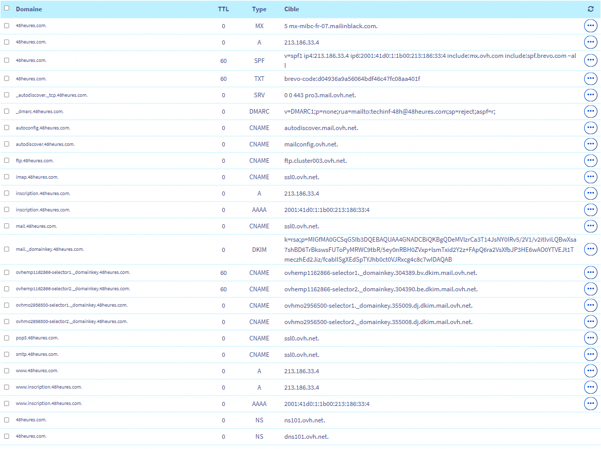

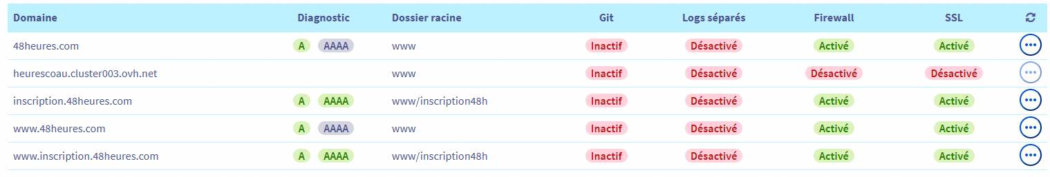

Bonjour Pouvez-vous nous faire une copie d'écran, de la page complète colonne de gauche incluse, de : Domaine } zone DNS Hébergement } multisite
Votre site sur 48heures.com (sur la racine) est en erreur 500
Dites-nous aussi quel site vous souhaitez conserver, dites aussi si vous devez réparer ce site qui est à la racine, etc.

J'aimerai conserver ce qui est visible sur /fr mais qu'on y accède depuis 48heures.com
Merci d'avance.
Vous avez donc probablement imbriqué 2 installations de Wordpress l'une dans l'autre et donc on va éviter de faire des erreurs.
Si vous n'êtes pas (encore) adepte de FTP (par exemple FileZilla) il va falloir vous y mettre.
Faites l'inventaire de vos répertoires :
/www avec un site qui est en erreur500. Celui-ci peut être en Wordpress ou autre chose.
/www/fr avec un autre site qui fonctionne. Celui-ci est en Wordpress.
/www/inscription48h avec un site qui produit une erreur 403 (pas de permission)
Plus tard, vous pouvez avec précaution retirer les résidus du site en panne qui se trouve dans /www mais surtout ne pas effacer /www/fr et /www/inscription48h
Vous devriez aussi passer à une version 8 de PHP. Votre version 7.4 commence à dater vraiment.

Avec ça, si je comprends bien, il n'y a même pas de redirection à créer ?
Non, pas de redirection. Il faut remettre les choses en ordre.
D'abord faire comprendre à votre site qu'il se trouve sur https://48heures.com et non /fr/
Du coup il ne fonctionnera plus.
Ensuite indiquer au serveur web que la racine de l'URL https://48heures.com se trouve dans votre hébergement sur /www/fr
