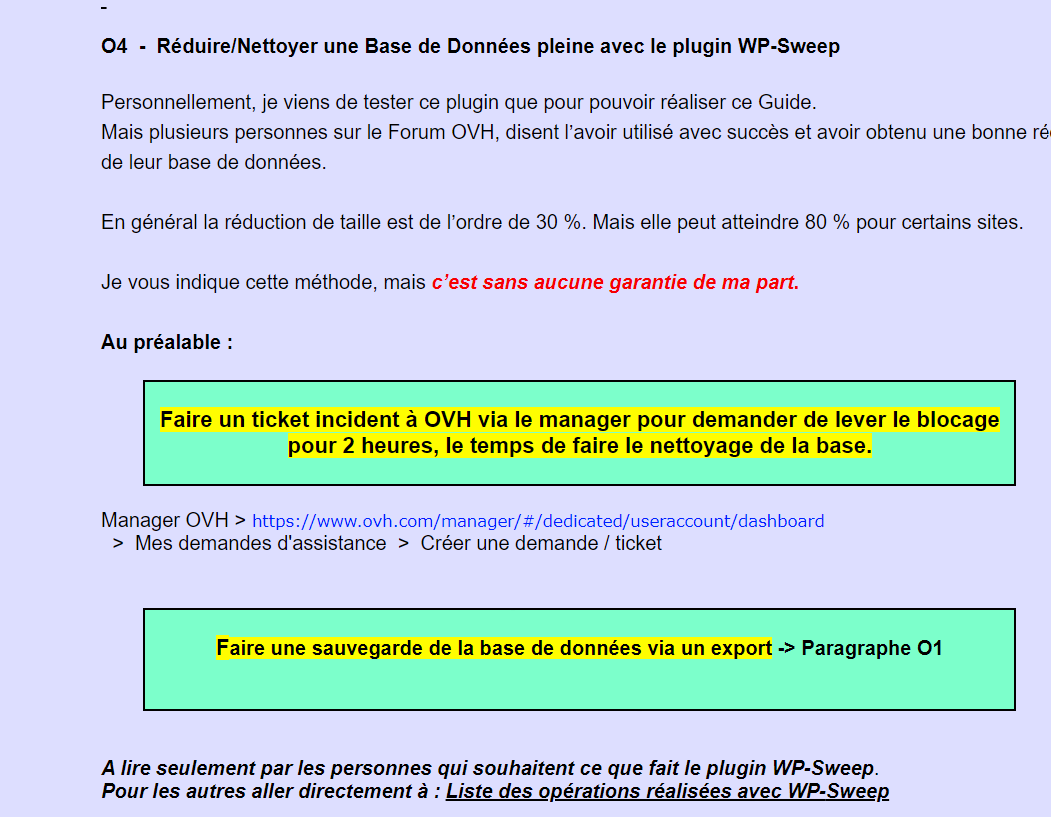

Dans le cas d'un CMS WORDPRESS, nettoyer la base de données avec WP-Sweep :
**O - Base de données - Sauvegardes - Export/Import - Nettoyage de la base de données**
https://www.wordetweb.com/word-et-web/WORDPRESS-guide-installation-de-WordPress-premier-domaine-chez-OVH-FR.htm#_O_-_WordPress
