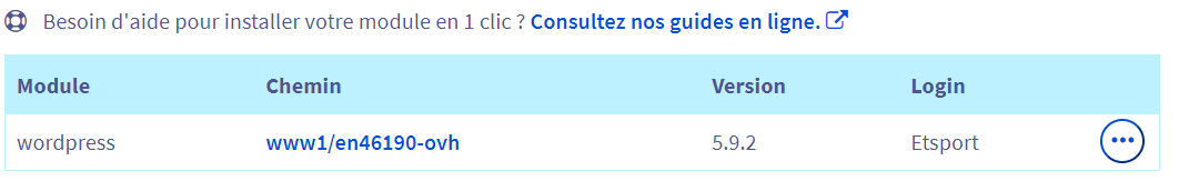

Il y a quelque temp, j'ai eu le malheur d'installer un module 1 clic pour mon nom de domaine ethik-sport-club.com.
Ce dernier est donc dans un module 1 clic qui est installé sur : www1/en46190-ovh.

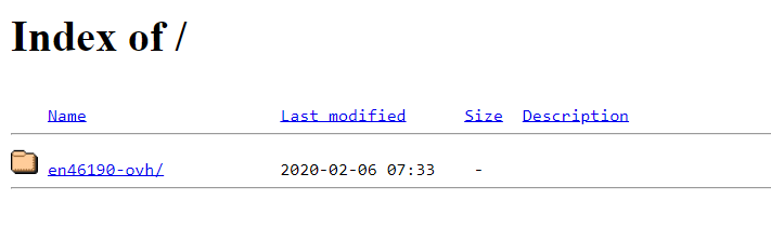

Le problème c'est que j'ai donc fini de réaliser mon site internet mais lorsque je met mon nom de domaine dans la barre de recherche, je tombe donc sur un : Index Off
Je suis donc allé sur Filezilla pour résoudre le problème et déplacer mes dossiers wordpress un cran haut dessus pour enlever se sous dossier en46190-ovh. Mais cela ne marche pas.

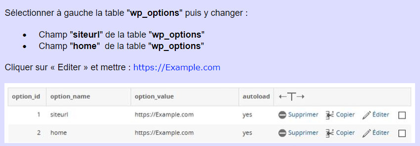

* Dans le multisite, remplacer **www1** par **www1/en46190-ovh**
* Via phpmyadmin remplacer **ethik-sport-club.com/en46190-ovh** par ethik-sport-club.com
* Puis rependre les modifications via l'outil d'administration : wp-admin
Tous les détails sont donnés dans mon guide dans le paragraphe :
**S - Corriger l'adresse apparente du site dans l’Administration du site**
https://www.wordetweb.com/word-et-web/WORDPRESS-guide-installation-de-WordPress-premier-domaine-chez-OVH-FR.htm#_S_-_Corriger
