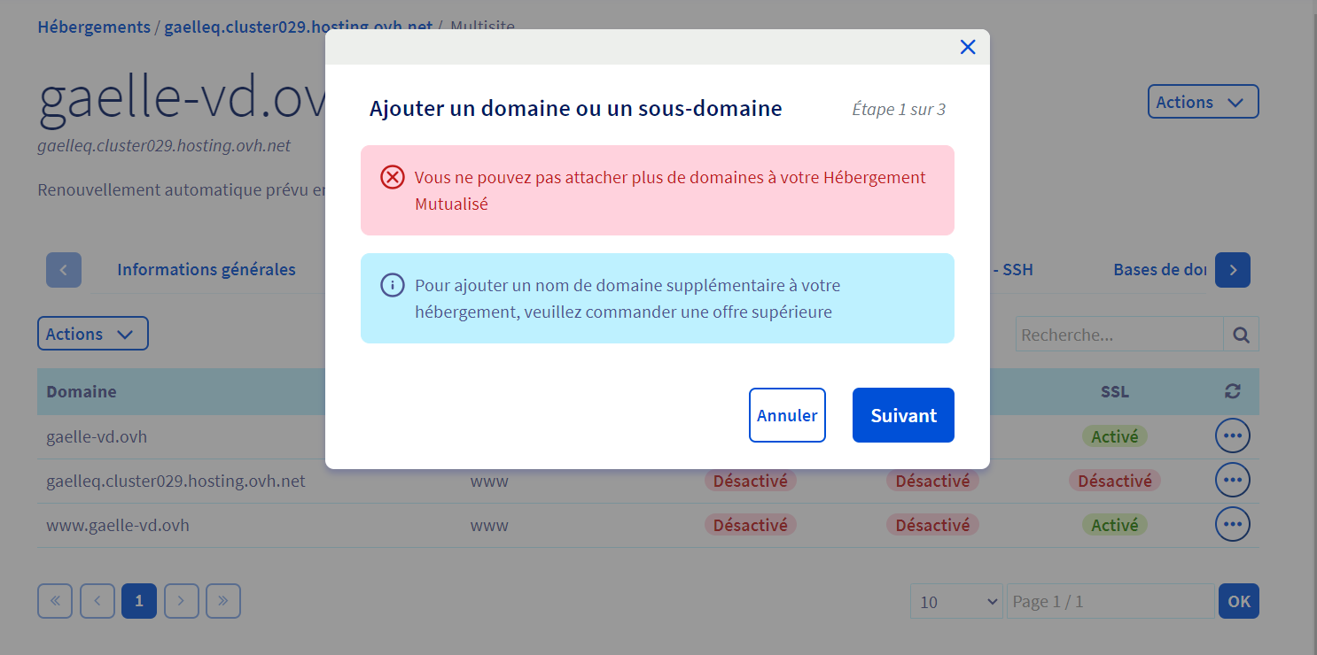

Je cherche à changer le nom de domaine d'un site wordpress OVH. Le site a été construit sur le domaine gaelle-vd.ovh avec hebergement starter. On souhaiterait changer le nom de domaine en guides-et-lumiere.be (offre hébergement gratuit).
Je pensais faire pointer le DNS A vers l'IP du serveur hebergeant le WP et ajouter le domaine guides-et-lumiere.be au multisite de gaelle-vd.ovh puis modifier l'url du site via admin WP mais je n'arrive pas a ajouter de domaine :
Les deux hebergements sont sur la meme IP.
Comment pourrais-je procéder ?

Il ne fallait pas acheter un Starter mais un Perso.
Le Starter est bridé à 1 domaine (celui avec lequel vous avez acquis le Starter) et n'est donc pas évolutif.

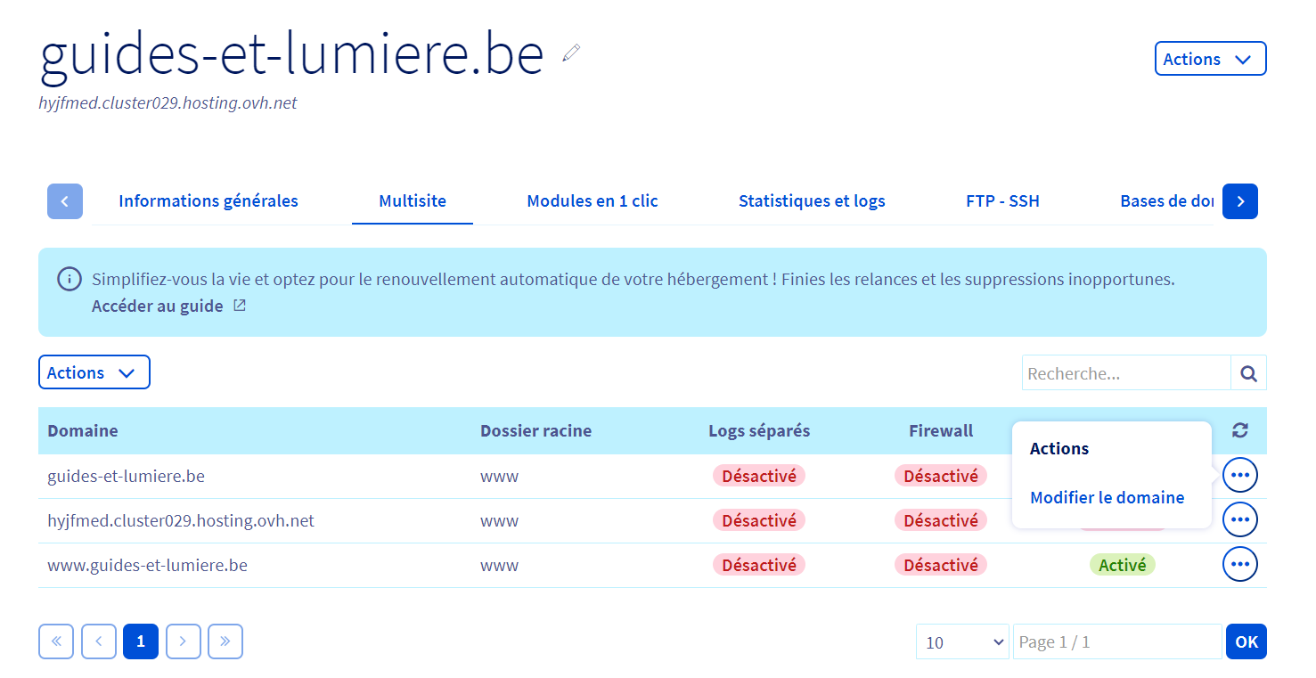

D'après votre capture d'écran, l'hébergement sur cluster029 pour gaelle-vd.ovh est un Starter.
Quelle est l'offre Perso dont vous parlez ?
Cluster029 connaît effectivement votre nom de domaine guides-et-lumiere.be et renvoie ceci:

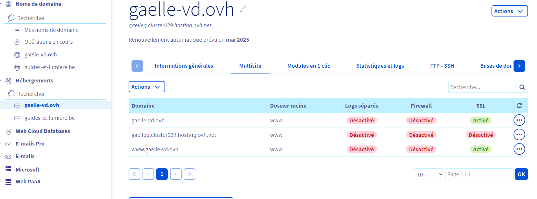

Oups, effectivement c'est l'offre starter. Donc deux options ?
1) je passe gaelle-vd sur l'offre perso afin de pouvoir faire du multisite et utiliser le nom de domaine guides-et-lumiere (offre hebergement gratuit) sur le WP qui est actuellement sur gaelle-vd
2) je passe guide-et-lumiere en starter et je migre le site WP dessus

Donc si je pars sur l'option 1), la marche à suivre est de :
* pointer guides-et-lumiere sur l'IP de gaelle-vd (ce qui est deja le cas car sur le meme cluster)
* creer le domaine guides-et-lumiere sur le multisite de gaelle-vd
* modifier URL de WP
Est-il necessaire de "détacher le domaine" sur guides-et-lumiere car je ne vois pas cette option :
Encore merci pour votre aide !
