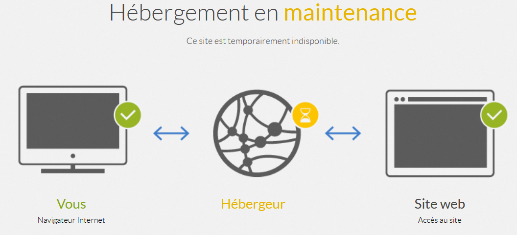

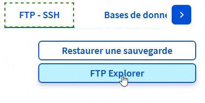

Bonjour, j'ai cherché la solution ici sans succès. J'ai un problème sur mon hébergement. Mon site wordpress a une erreur critique. J'ai voulu restaurer une sauvegarde depuis l'espace client (FTP-SSH restaurer une sauvegarde) je choisi celle d'il y a 1 semaine. il y a bien le message que le snapshot est en cours. et puis rien de se passe. j'ai essayé plusieurs fois. Si je cliques sur l'explorateur FTP il y a hébergement en maintenance (mais le site est en ligne).
ça fait depuis hier que j'essaie. J'ai contacté le support qui me renvoie vers les pages d'aide, ce que j'ai fais 15000 fois.
J'ai essayé aussi de me connecter avec un logiciel ftp et mon login-snap4 (par exemple) je n'arrive pas à me connecter.
Evidemment je n'avais pas fait de sauvegarde récente exterieure. Mais j'ai pourtant déjà utilisé le systeme de restauration ovh qui avait fonctionné (sur un autre site)... Je ne comprend pas comment faire.

Il y a autre chose dans votre question:
c'est inadmissible de la part d'OVH, c'est l'explorateur FTP qu'ils ont définitvement mis hors service.
Cette mise hors service a eu lieu pour des raisons que j'ignore, mais que OVH n'a pas communiquées.
Aaucun message d'avertissement destiné aux utilisateurs n'est présent.
Et surtout, le bouton d'accès est toujours là comme si de rien n'était...
et ensuite
Le message d'erreur est fallacieux. Votre hébergement n'est pas en maintenance.
Sur ce coup-là, on peut se dire qu'il manque chez OVH:
