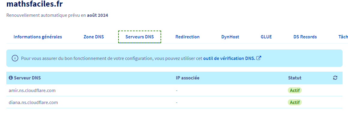

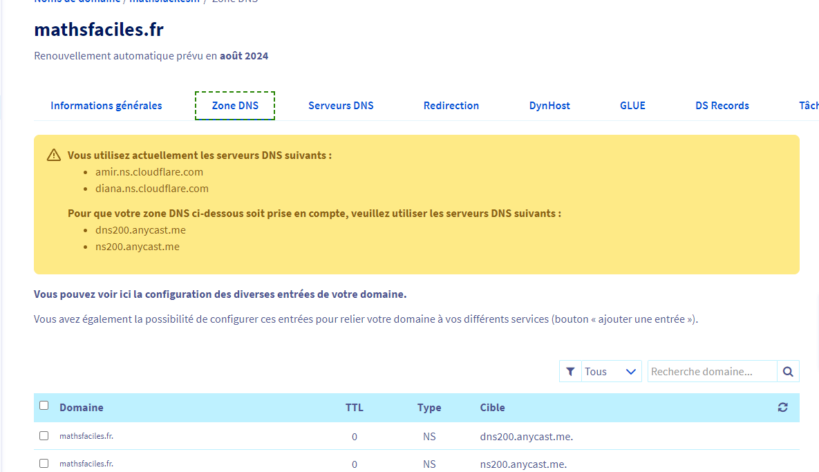

Mon nom de domaine est mathsfaciles.fr (j'ai acheté le domaine sur OVH et cela gère donc les noms de domaine). Mon site est fait sur Teachable et pour utiliser un nom de domaine personnalisé, je dois passer par Cloudfare. J'ai donc changé les noms de domaine sur OVH (voir screenshot 1) pour les noms fournis par Cloudfare

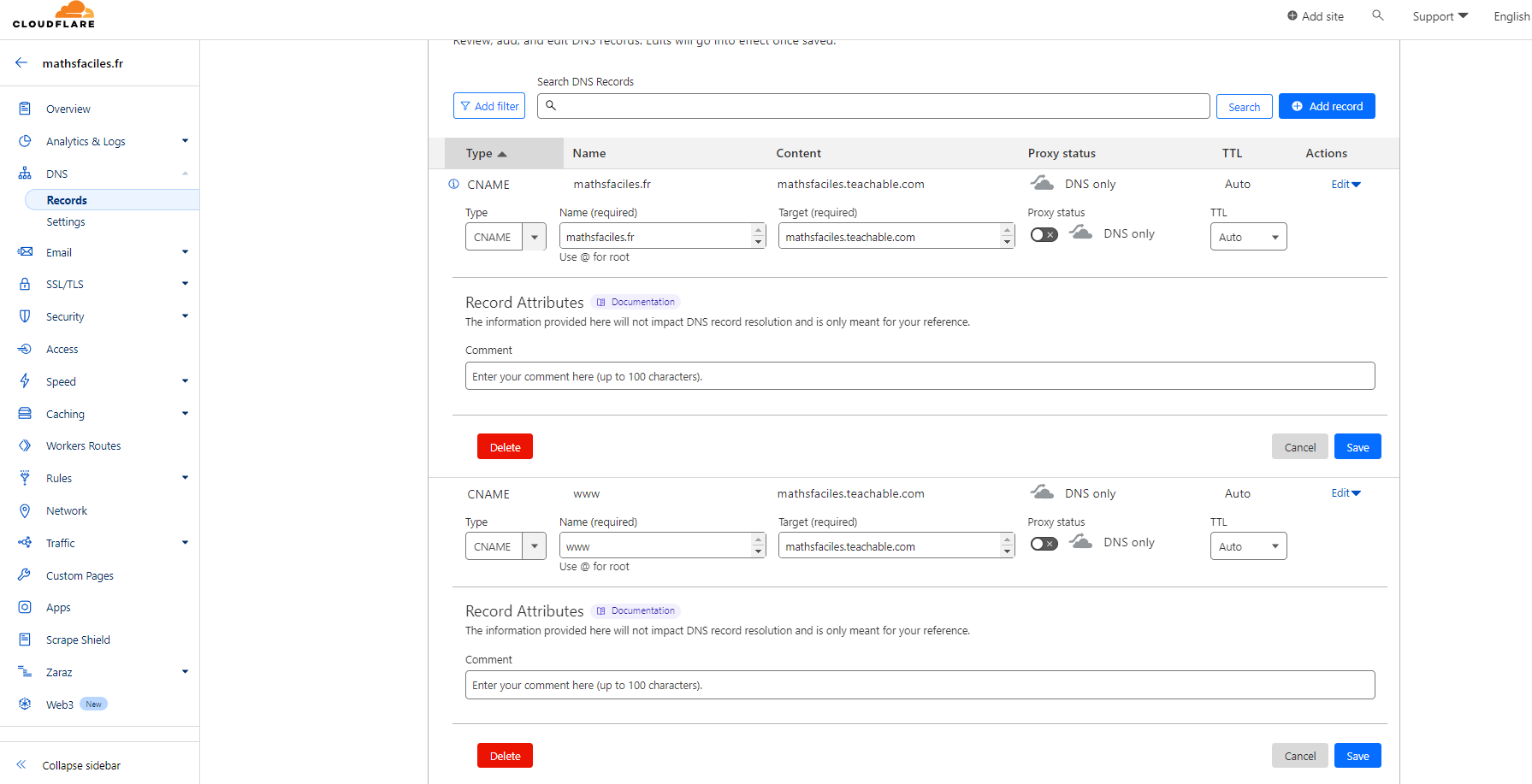

Sur Cloudfare, j'ai configuré les CNAME comme indiqué dans le tutoriel sur Teachable:
Le problème est que maintenant sur OVH, j'ai ce message d'erreur sur la zone DNS, qui dit qu'il faut utiliser le noms par défaut (anycast) et non ceux de Cloudfare.
Je pensais qu'après que les changements de noms de serveurs aient été pris en compte, la zone DNS changerait aussi, mais ce n'est pas le cas. J'imagine que j'ai du faire une erreur quelque part, est-ce que quelqu'un peut m'aider svp?

si vous avez basculé les serveurs DNS chez Cloudflare alors le message est normal.

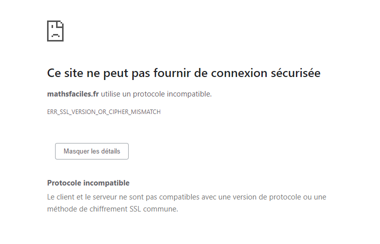

Pourtant, cela ne marche toujours pas : mon nom de domaine https://mathsfaciles.fr renvoie le message d'erreur "Ce site ne peut pas fournir de connexion sécurisée"
(voir image
Sauriez vous ce que je dois faire pour régler ça?

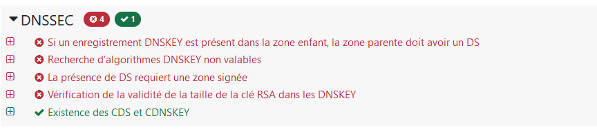

Vous avez un problème DNSSEC
(source: Zonemaster)
Vous avez probablement changé les serveurs DNS sans avoir préalablement désactivé DNSSEC.
Désactivez DNSSEC chez OVH.

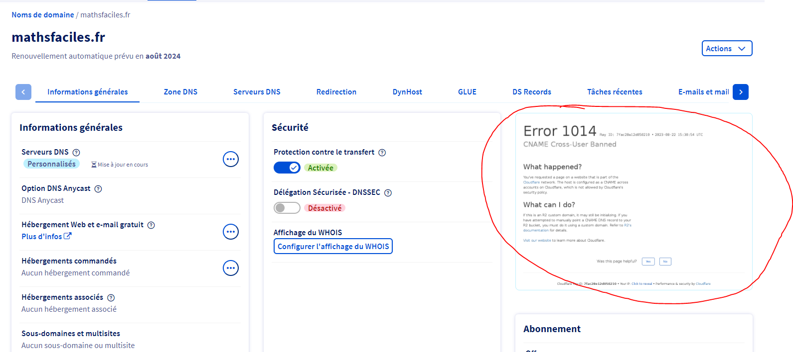

J'ai enfin réussi à désactiver le DNSSEC (confirmé sur zone master), mais maintenant j'ai ce problème

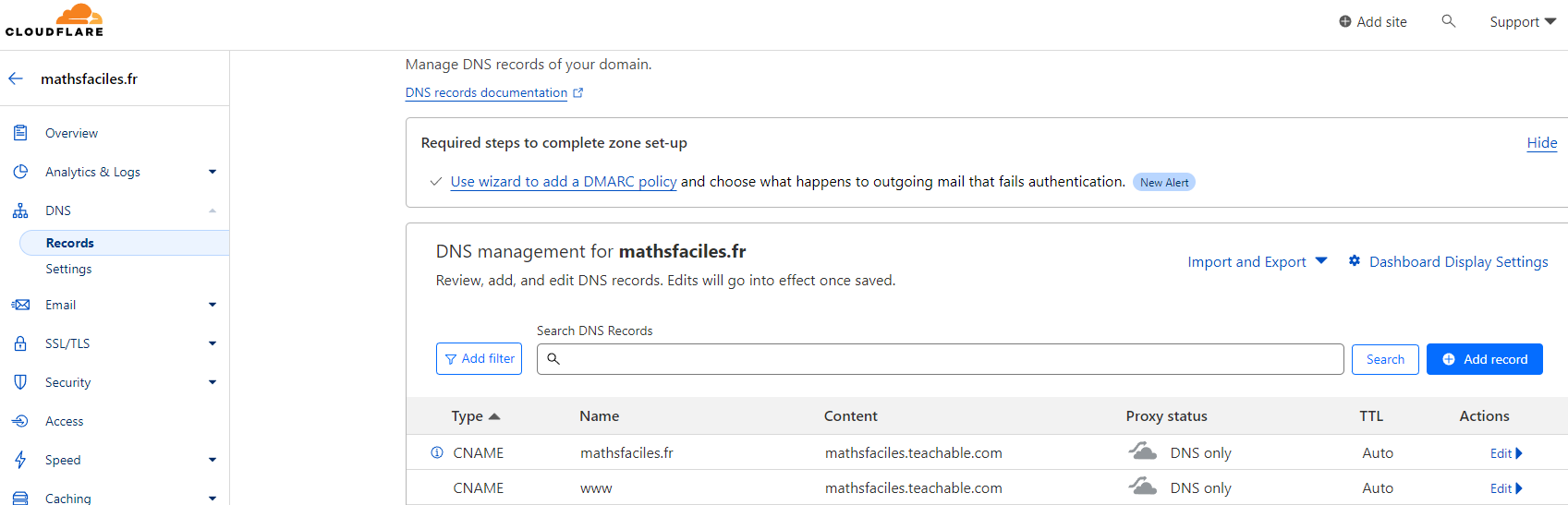

Je ne comprends pas d'où vient cette erreur, il semble que c'est une erreur Cloudfare mais après recherche, c'est soit disant que mes CNAME ont été mal configurés, sauf que je ne vois pas en quoi ils sont mals configurés... Je sais qu'on est sur OVH et pas sur le forum Cloudfare mais je jongle avec les supports d'OVH, Cloudfare et Teachable depuis 1 semaine et je désespère, est-ce que vous sauriez ce que je dois modifier pour régler le problème? Voici la configuration des CNAME sur Cloudfare (que j'ai ouvert pour que vous voyiez les détails)
Aussi, c'est peut être lié mais j'ai rechangé les DNS pour ceux de Cloudfare il y a 72 heures maintenant et sur OVH j'ai encore le petit sablier qui dit que la mise à jour est en cours et que la propagation durera 48 heures, mais ça fait plus de temps. Y a t-il un problème de propagation aussi?
Et enfin, en cause possible que j'ai pu imaginer, j'ai vu ça :

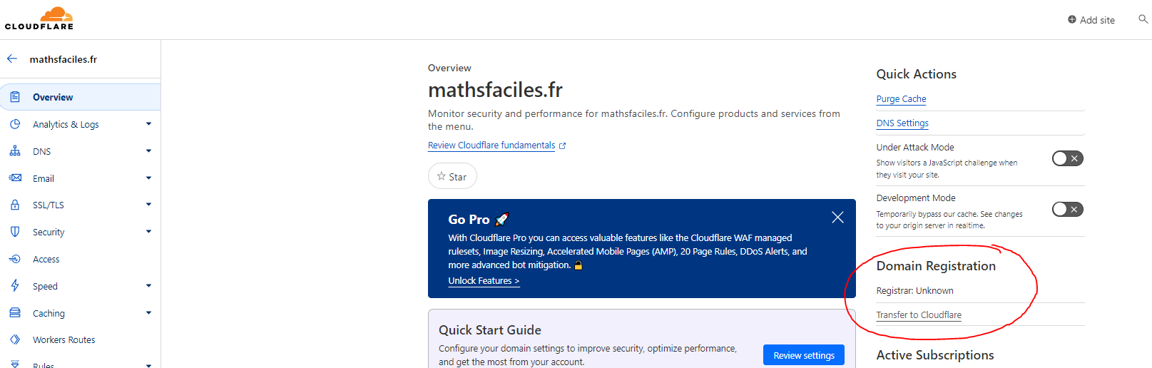

Je devrais être sur CLoudfare maintenant vu que j'utilise leur DNS non? Mais ça me dit que le registrar est inconnu, et quand je survole le bouton "Transfer to Cloudfare" ça me dit "conditions not met". Et je ne peux pas cliquer. Donc je ne comprends vraiment pas ce que je dois faire.
déjà OVH n'a plus rien à voir dans les message d'erreur maintenant que DNSSEC est bien désactivé, donc vous pouvez oublier le support OVH il ne pourra rien faire pour vous.
qui vous à demander de créer ces CNAME ?
Car déjà un cname sur la racine c'est interdit (et c'est ce que vous avez essayer de faire avec l'entrée 1 mai c'est faux de toute manière).
oublier cette partie
non pas sur cette partie, là c'est pour ceux qui achète leur domaine au travers de cloudflare.
Là vos problème sont lié au fait que soit il manque des infos de la part de "Teachable" soit le support de "Teachable" ne sait pas faire du support sur ces propres produits ou alors vous n'avez absolument pas suivi la documentation de "Teachable".

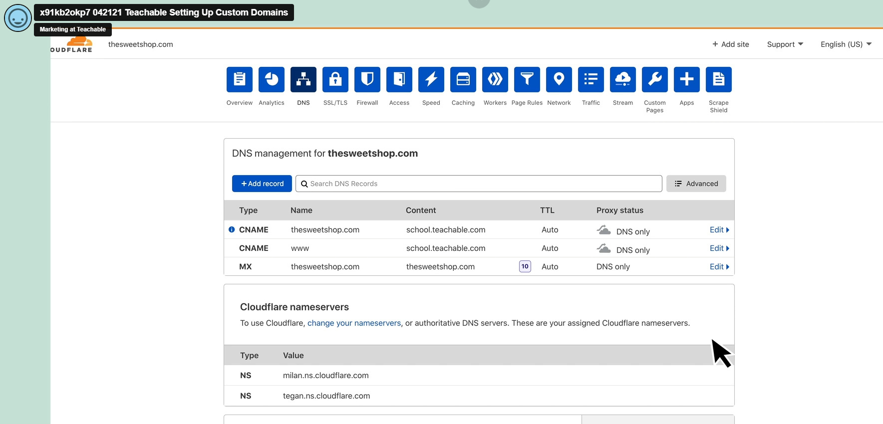

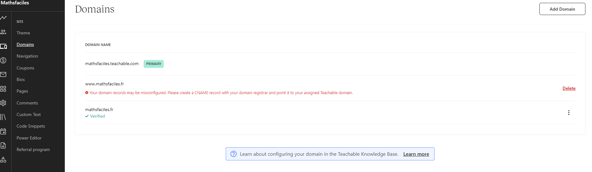

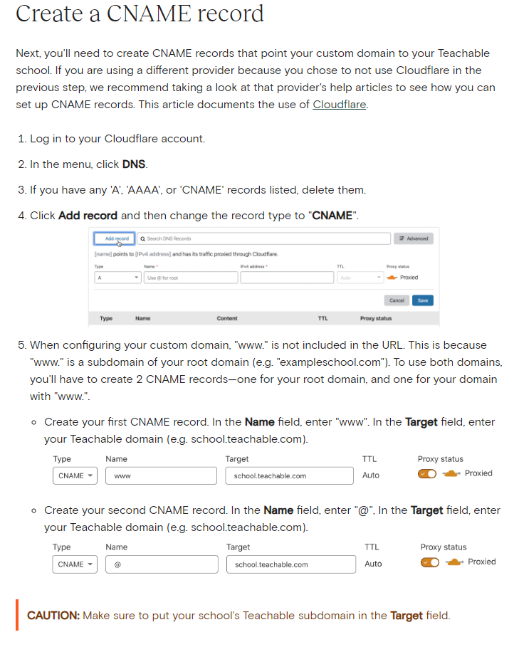

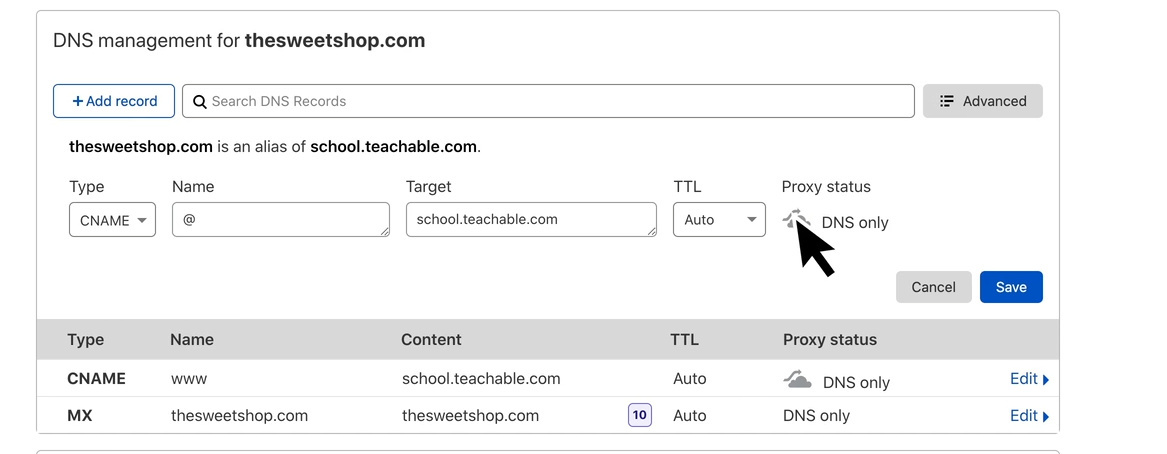

Alors c'est Teachable qui demande de créer des CNAME sur Cloudfare. Je vous met la page de la documentation https://support.teachable.com/hc/en-us/articles/115000382791-Custom-Domains?src=admin mais voici une capture d'écran de la partie sur le CNAME:
Là le Proxy status est sur Proxied mais dans la vidéo ils disent de mettre sur DNS only, de toute façon j'ai essayé les deux et ça ne marche pas. Pour l'entrée 1, j'ai mis @ dans le nom, et ça me met automatiquement mathsfaciles.fr après validation.
Je vais redemander des infos au support de Teachable par rapport à ce que vous m'avez dit (que créer un cname sur la racine c'est interdit)

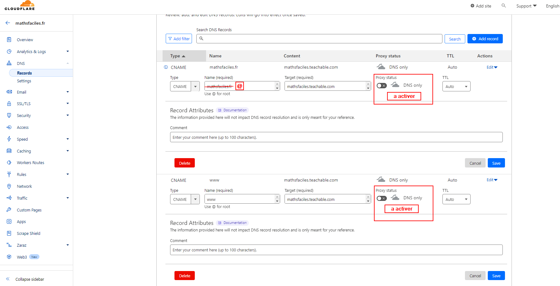

bah déjà perso je vous dirais de suivre la documentation écrite et surtout pas la vidéo.
Donc si je reprend votre capture :
Et surtout bine vérifier que c'est bien déclaré côté "teachable".
Cloudflare fait du "CNAME flattening" c'est pour ça que techniquement chez eux c’est possible (Cf : https://developers.cloudflare.com/dns/cname-flattening/).
En fait j'ai mis le DNS only parce que dans la vidéo au début de la documentation (autour de 6min40), ils disent de mettre DNS only
Et pour le @, encore dans la vidéo, elle met @ puis après validation ça met le nom de domaine directement, donc à priori j'ai bien rempli ça
Ok très bien je vais suivre la documentation écrite, et voir si ça marche.
Pour le @, je met ça mais après validation ça passe au nom de domaine, donc ça je l'avais bien fait.
Merci en tout cas
Ah ben elle est pas mal celle là, un fonctionne et l'autre nom lol
Bon je vais voir ça avec Teachable, maintenant qu'au moins un des deux marchent c'est déjà un bon début
