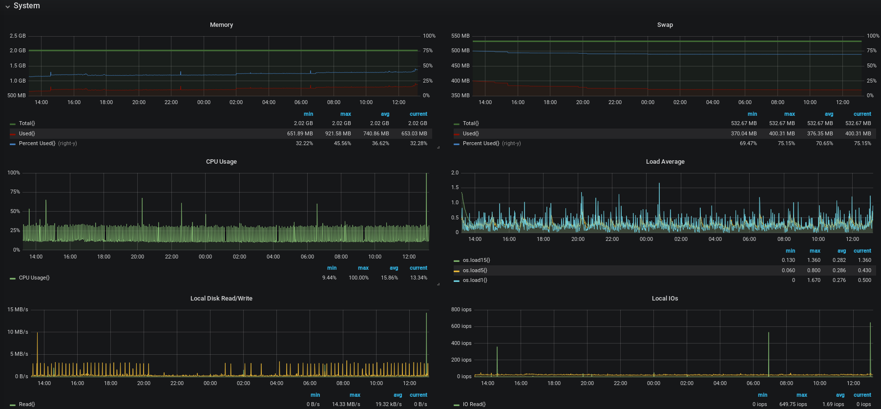

Je constate sur ton hébergement une très forte charge côté CPU/RAM le 23/04 de ~14h20 à 14h40. Idem le 22/04 de ~16h50 à 17h50.
Pour ce qui est des dernières 24h la charge CPU/RAM est assez basse (cf l'image ci-jointe, attention les heures sont en UTC donc rajoute +2h pour avoir l'heure française), donc ce n'est pas la source des lenteurs de ton site.

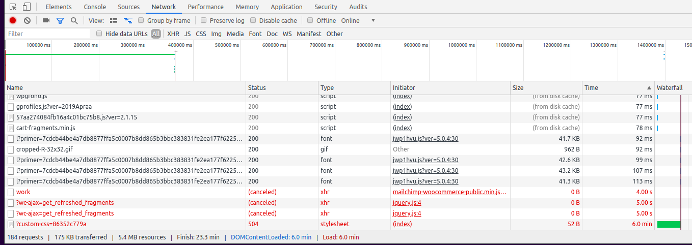

> il reste désespérément injoignable, affichant en permanence une erreur 504 (soit une page blanche avec "504 Gateway Time-out / nginx", soit la page OVH "Error 504: Backend unavailable").
Cette erreur 504 est renvoyé quand ton site ou un élément de ton site est très/trop long à répondre. As-tu essayé de regarder avec ton navigateur (Firefox, Chrome ou autre), en utilisant la console de développeur, pour identifier ce qui met du temps à répondre ? Quand j'essaye de mon côté, je vois que systématiquement une requete met très (très) longtemps à répondre:
https://www.ramdam-dlx.com/?custom-css=86352c779a
A chaque première requete cette page met + de 6min à répondre (360000ms). Elle tombe très souvent en timeout, créant des erreurs 504 (cf autre PJ). Essaye de charger plusieurs fois cette page de suite, tu devrais avoir le même comportement.
Je pense que ton problème vient de là.
Donc à première vue le problème ne vient pas du Cloud Web mais du code côté Wordpress. Soit tes assets compilés sont en erreur, soit tu utilises un thème/plugin mal codé ou mal configuré.
Je te laisse regarder cette histoire de `?custom-css=86352c779a` et revenir vers moi quand tu auras + d'info

Avec la console développeur, je n'arrive pas à reproduire les résultats que tu obtiens (de mon côté, ça ne charge tout bonnement rien à part le favicon).
Le custom-css pourrait provenir de Jetpack, si je me base sur les plugins que j'utilise. La seule fonction d'ajout de CSS que j'ai utilisée est celle proposée dans Wordpress > Apparence > Personnaliser > CSS additionnel. Or, sans accès à mon interface administrateur (du fait que mon site ne répond pas), je suis incapable de désactiver quoi que ce soit pour voir si l'erreur disparaît.

Bonjour @BaptisteD7
On a investigué un peu plus sur tes erreurs, ça semble venir des crons (tâche périodique) WordPress qui viennent remplir entièrement le pool de connexion PHP, et bloquer toute nouvelles connexions.
Quand tes crons WordPress ont remplis toutes les connexions possible côté PHP-FPM, et que tu essayes d'accéder à ton site via ton navigateur, PHP ne peut plus prendre de nouvelle connexion et t'affiche un 504 quand le timeout est atteind.
Et ça ressemble bien à ce que décrit @BorisM.
Cet après-midi le problème s'est de nouveau produit (vers ~15h10). Au moment où ton site était bloqué, **toutes** les connexions du pool PHP-FPM ressemblaient à ça:
pid: 299
state: Finishing
start time: 30/Apr/2019:15:19:43 +0200
start since: 23
requests: 3
request duration: 21180305
request method: POST
request URI: /wp-cron.php?doing_wp_cron=1556630385.7218189239501953125000
content length: 0
user: -
script: /home/ramdami/www/wp-cron.php
last request cpu: 0.00
last request memory: 0
Au bout d'un certain temps ces connexions vers `wp-cron.php` bloqué en statut `Finishing` sont killé par PHP, ce qui rend le site de nouveau accessible. Ça expliquerait pourquoi le problème à lieu de façon périodique et pas en permanence.
Quand je regarde les crons configurées sur ton WordPress, la plupart viennent de plugins.
Je te conseil donc d'y jeter un oeil et de vérifier si toutes les crons activés par les plugins sont bien nécessaires.
Tu peux aussi, pour valider cette hypothèse comme quoi le problème vient bien des crons WordPress, désactiver les crons pour une durée déterminé (quelques heures; une journée) et voir si le problème se produit pendant ce laps de temps. Si pas de problème de 504 quand les crons sont désactivé, c'est que c'est bien la source du problème.
Dernier conseil, regarde si tu peux te passer du plugin "https://wordpress.org/plugins/mailchimp-for-woocommerce/#reviews `mailchimp-for-woocommerce`" qui semble faire + de mal que de bien (cf les reviews du plugin et les erreurs précédemment constaté sur https://www.ramdam-dlx.com/wp-json/mailchimp-for-woocommerce/v1/queue/workhttps://www.1dlx.com/wp-json/mailchimp-for-woocommerce/v1/queue/workdlx.com/wp-json/mailchimp-for-woocommerce/v1/queue/work quand le site va bien.
Je te laisses essayer ça de ton côté et revenir vers nous pour nous dire ce que ça donne
