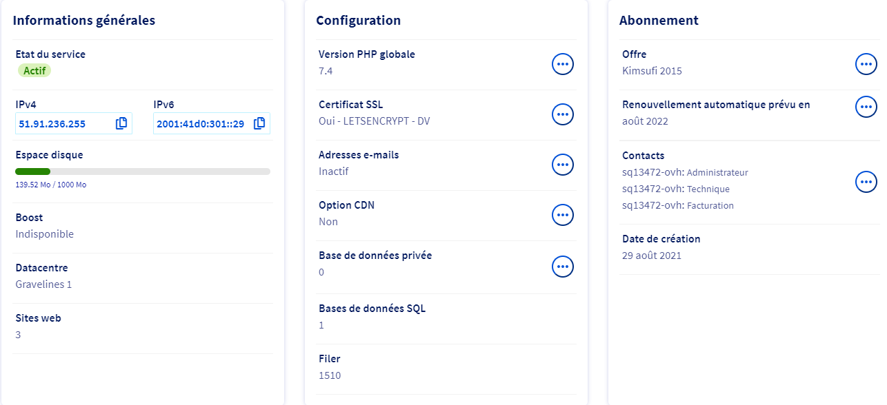

depuis quelques jours j'ai 2 problemes avec ovh et wordpress:

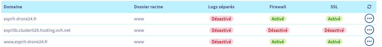

mon premier est que je n'arrives pas à installer un certificat SSL, j'ai lu divers posts qui expliquent comment faire mais ca ne fonctionne pas. Pour résumer j'ai activé le ssl sur mes noms de domaines dans le multisite, j'ai commandé le certificat letsencrypt et dans wordpress j'ai ajouter le plugin really simple SSL et lancer une installation mais il ne détecte rien. dans mon navigateur quand je clique sur "non sécurisé" à gauche de l'adresse ça me dit que le certificat est valide.
mon deuxième est que je tente d'utiliser le module Elementor, quand je veux modifier une page elementor ce lance et reste sur l'écran de chargement, il me propose de passe en mode sans échec mais rien n'y fait. J'ai essayé avec un autre navigateur mais c'est pareil. je n'ai que ce plugin et really simple ssl d'activé.

Comment est réalisé le renvoi de **http** vers **https** ?
On parle bien de SSL pour passer le site en HTTPS ? si c'est bien ca pas besoin d'installer quoi que ce soit dans wordpress. Votre site est déja fonctionnel en https et la redirection http=>https fonctionne.
Pour elementor j'ai déjà eu ce problème, désinstaller et reinstaller le plugin en modifiant le nom du dossier d'installation avant réinstallation?
merci pour vos réponses, je suis bien en https mais le site n'apparait pas avec le cadenas sur les navigateurs il est en "non sécurisé". pour élémentor je vais essayer ça je vous tient au courant.

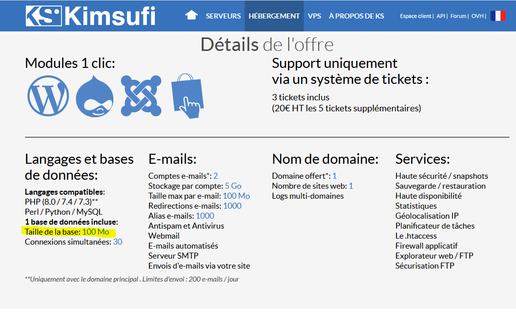

@Gaston_Phone merci pour votre réponse, j'avais justement lu votre tuto ce matin et j'ai recontrôlé ma zone dns (qui contient beaucoup plus de lignes que dans votre exemple mais l'essentiel y est) , j'ai regarder ma base de données elle s'étend que jusqu'à 100Mo ça ne poserai pas un problème?
Quel abonnement hébergement chez OVH ?
@Gaston_Phone c kimsuffi avec 1go
C'est conforme à l'abonnement.
Quel est le taux de remplissage de la base.
@Gaston_Phone 2.6 Mo pour l'instant, mon site ne sera pas un gros site donc je pense que ça devrais suffire si je comprend bien.
En effet.
En revanche j'avais fait l'installation automatique de wordpress ainsi que la base via le site OVH
