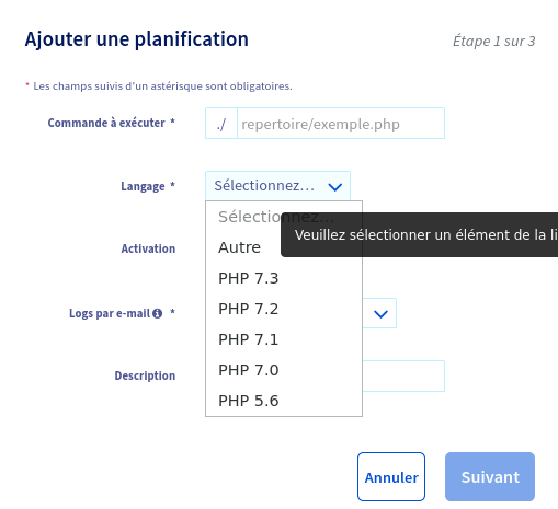

Mon hébergement web fonctionne avec php 7.4, fichier .ovhconfig :
app.engine=php
app.engine.version=7.4
http.firewall=security
environment=production
J'avais fait le changement suite au message de vcasse à ce sujet. Il s'agit de la version 7.4.6.
Je souhaiterais lancer une tâche exécutable avec php 7.4 mais ce n'est pas proposé dans les propositions de langage. J'ai essayé avec PHP 7.3 et forcément ça ne fonctionne pas ; idem avec "Autres". Que puis-je faire ?
Merci beaucoup !
Bonne journée,
Erica
si tu avais tout lu, ce n'est pas officiel, ce n'était 7.4 qui était visé mais le 64b, et cet environnement n'est pas fini et a des bugs
quand ça sera officiel, il sera proposé de partout
seul Ovh appelle ça un firewall, tu t'illusionnes et attention aux effets de bord
ton ovhconfig n'impacte pas l'environnement de cron
qu'est que qui impose 7.4?
(7.3 est encore oldstable)
Je suis effectivement passée au 7.4 pour avoir le 64 bits.
Qu'est-ce qui impacte mon environnement de cron alors ? Ma tâche cron est liée à Moodle qui tourne sur 7.4.6 actuellement.
Je sais qu'une possibilité est de passer en 7.3 (sans 64b alors) mais ma question est de voir s'il est possible de faire tourner une tâche cron sur 7.4 ?
je ne vois pas comment sur les mutualisés de base
sauf le mutu cloud Web (que je te déconseille tant lesperfs disque sont ridicules)
ne pas chercher le récent chez Ovh
repasse à 32b/7.3 ou change d'hébergeur
OK, merci pour les infos ! J'espérais pouvoir "bricoler" quelque chose pour cron comme c'était possible de le faire en changeant le ovhconfig mais visiblement pas. :-(
Donc si je passe mon .ovhconfig en 7.3, je pourrai lancer mon cron avec PHP 7.3 ? Tu disais que le ovhconfig n'impactait pas l'environnement de cron ?
oui
.ovhconfig ne configure que l'environnement du service web
cron et ssh ne sont pas concernés
