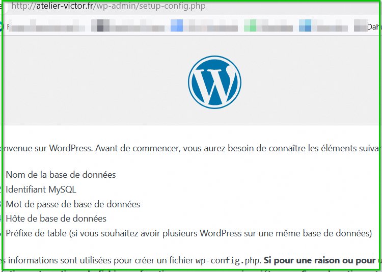

Votre problème est ailleurs. Vous avez probablement acheté le domaine et l'hébergement dans deux commandes séparées, ce qui fait que les deux ne sont pas automatiquement reliés ensemble, via l'adresse IP du derveur d'hébergement.
Allez dans Domaines > zone DNS, et remplacez les deux "213.186.33.5' par "51.91.236.255" qui est l'adresse de cluster129.
Attendez une petite heure et revenez sur votre site. On est bien d'accord qu'il faut une concordance exacte entre le nom du dossier dans FTP/Filezilla, et dans Hébergement/Multisite.
Vous devrez probablement activer SSL ou regénérer les certificats.
Ca m'a l'air bien parti
