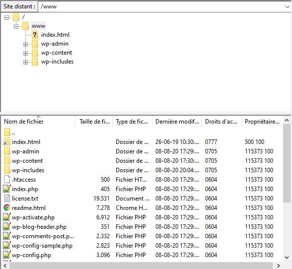

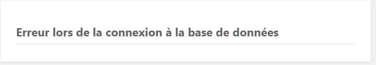

Je tiens à préciser que je suis un débutant dans ce domaine. J'ai importé ma base de données avec succès. Mon problème réside dans fillezilla. Lorsque j'y importe mes fichiers et que je me rend par la suite sur mon site internet, il y est indiqué que mon site est toujours en construction. On m'a déjà conseillé de modifier le dossier nommé "index.html", mais lorsque je le modifie ou tente de le supprimer, mon site web m'indique "Erreur lors de la connexion à la base de données".

tu dois supprimer le index.html à Ovh
après configurer `wp-config.php` en mettant tes paramètres de connexion à la base de donnée
https://framagit.org/sdeb/web/-/wikis/wordPress_erreur_500#erreur-lors-de-la-connexion-%C3%A0-la-base-de-donn%C3%A9es

Merci pour votre réponse. Pouvez-vous m'indiquer comment supprimer le index.html à Ovh ?
avec filezilla, clic droit supprimer
Comme indiqué plus haut, je n'arrive pas à le supprimer. Il m'indique "550 Can't remove directory: Not a directory" et lorsque je le clique simplement dessus, il m'indique "Impossible de récupérer le contenu du dossier". J'ai bien modifié le fichier wp-config.php.
une chia*** Ovh, c'est un lien :/

mais je parle de clic droit, sur index.html, dans la fenêtre droite du milieu ou du bas
J'ai réussi à supprimer index.html. :) Malheureusement, j'ai toujours le message "Erreur lors de la connexion à la base de données"
Ça fonctionne ! Une petite faute de frappe dans mon wp-config... Merci beaucoup pour votre aide et vos réponses rapides.
