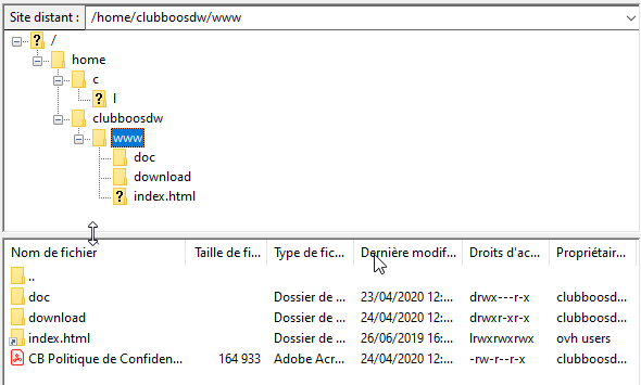

**Objectif** : me créer un hébergement sur l'un de mes domaines OVH (clubboost.online) de manière à pouvoir y stocker des documents pdf (ou autre) qui pourront être télécharger via une URL.
**Situation à date** : j'ai acheté un domaine sur ovh (clubboost.online) et j'ai activé l'hébergement basic gratuit proposé par ovh. Via Filezilla je me connecte à mon ftp pour y déposer mon PDF à la racine "www". J'ai également pour mes test créé un dossier "Download" rattaché à "www" ou j'y ai déposé le même document. Je copie bien l'adresse de mon fichier. **Problème** je suis incapable d'y accéder ensuite.
**Infos complémentaires**
L'adresse en question : sftp://clubboosdw@ftp.cluster029.hosting.ovh.net/home/clubboosdw/www/download/CB%20Politique%20de%20Confidentialit%C3%A9.pdf
Screenshot de mon ftp
Par avance merci pour ton aide !
vous l'avez acheté le 2018-09-03 ?
Car si la réponse est non il devais être marqué comme transférable et donc ne vous appartient pas (donc avant d'aller plus loin il faudra utiliser un autre domaine ou utiliser le lien de base du site en http://clubboosdw.cluster029.hosting.ovh.net/ mais c'est pas conseillé du tout).
Merci @janus57 Oui oui, c'est bien moi qu'il l'ai acheté le 3/9/2018. Donc Ok ou pas ? Il est bien à moi non ? Je ne trouve aucune information indiquant qu'il nécessite un transfert. Jerome
ok donc comme il est à vous c'est bon, par contre il n'y a pas d'entrée dans la zone DNS.
Dans votre cas le plus simple serait de réinitialiser la zone DNS pour avoir les entrée de bases.
@janus57 ... ça marche ! Merci du fond du cœur ! J'avais effectivement compris qu'il y a avais un souci de DNS, mais aucune compétence sur le sujet. Excellent week-end ! Jerome
