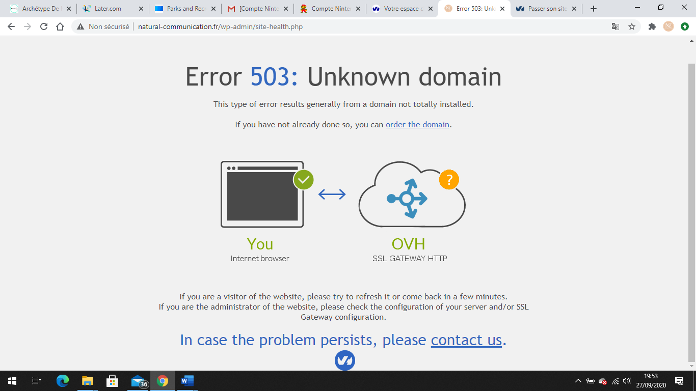

J'ai fait une demande d'activation du service SSL Gateway et j'ai reçu un mail me demandant de modifier mes DNS :
Pour activer votre service et finaliser votre
commande, vous devez modifier les deux enregistrements
DNS ci-dessous afin de rediriger le trafic vers votre
SSL Gateway, sous 3 jours :
- Entrée DNS : www.natural-communication.fr
- Nouvelle IPv4 (champ A) : 91.134.128.81

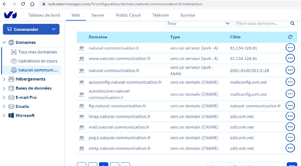

Je ne savais pas vraiment où aller pour faire les modifications .. je suis allée dans le panneau "Web"/Domaine j'ai cliqué sur l'adresse de mon site, puis sur Redirection et j'ai fait ces modifications :
Est-ce que j'ai fait la bonne manipulation ?
Merci par avance de vos réponses :)
non, c'est ridicule et dangereux chez Ovh qui mélange tout
configurer la **ZONE DNS**: https://docs.ovh.com/fr/domains/editer-ma-zone-dns/
pourquoi SSL Gateway?
quel est l'hébergement derrière?
Merci pour votre réponse .. "ridicule et dangereux" donc tant pis pour moi j'ai déjà fait les modifications ... comment revenir en arrière ?!
SSL Gateway pour obtenir un certificat de sécurité et un nom de domaine en https (pardonnez moi si je n'utilise pas les bons termes ce n'est pas du tout mon domaine d'acitivté)
l'hébergement derrière est un hébergement mutualisé chez OVH
sur un mutualisé on utilise pas SSL gateway, un truc sans support d'Ovh
l'hébergement se configure directement dans le multisite https://docs.ovh.com/fr/hosting/les-certificats-ssl-sur-les-hebergements-web/
mais ton Wordpress a du contenu mixte
il faut **faire** corriger les urls dans la base de données et certains fichiers
**ça ne peut pas** se faire en sql sans casser les variables sérialisées php
ou **tout EFFACER** pour réinstaller proprement et **tout REFAIRE**

Dernière question ... puis-je revenir à mes paramètres d'origine en matière de DNS si je fais réinitialiser ma zone DNS ? puis je résilie le SSL Gateway ? et je recommence proprement avec l'aide d'un professionnel ?
oui
inutile
commander un certificat SSL gratuit, voir doc, c'est long chez Ovh, près d'une heure
et oui, faire corriger la base et certains fichiers
"commander un certificat SSL gratuit"
eh bien lorsque j'ai activé SSL gateway on m'a délivré un certificat SSL Let's encrypt donc il faut bien que je le résilie si je veux en demander un autre à OVH car dans mon panneau d'hébergement il est bien indiqué que j'ai un certificat SSL ...
non ssl gateway est un service indépendant avec son certificat SSL (et la résiliation ne fonctionne pas), inutile de résilier, ce n'est pas prévu
toi tu demanderas un **AUTRE** certificat sur le serveur web de ton hébergement, tu n'auras qu'un seul endroit où configurer ton hébergement
d'accord merci beaucoup !
je vais encore abuser un peu mais lorsque je veux réinitialiser ma zone DNS pour le serveur pour l'adresse Ip de mon hébergement je sais quoi mettre mai je ne sais pas quoi sélectionner pour l'adresse du serveur mail .. on me propose "redirection, serveur mail OVH ou personnalisé" j'ai pas envie de refaire une connerie
choisir mails et hébergement Ovh
ok ça fonctionne ! merci beaucoup ! Wordpress ralait déjà pour un problème de DNS et réinitialiser la zone a corrigé ça ..

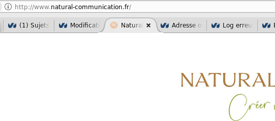

> nan en fait c la grosse me
non, ta zone est parfaite
c'est toi qui subit une propagation DNS (tu n'avais pas à résilier la gateway)
dans 1 heure maxi, voire 2 ça ira
