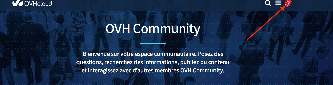

Pour voir tes messages privés il faut cliquer sur ton avatar en haut à droite
En effet mais il n'y a rien dans mes messages privés ...

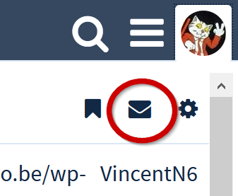

https://community.ovh.com/u/VincentN6/messages
