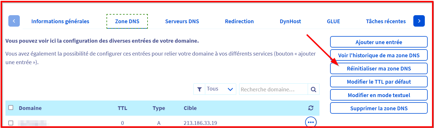

Question par curiosité ; comment est-ce possible de réinitialiser la zone DNS sans rien faire ? Car je n'ai littéralement rien touché.
C'est par ici
mais si vous dites n'avoir rien fait, je ne comprends pas.

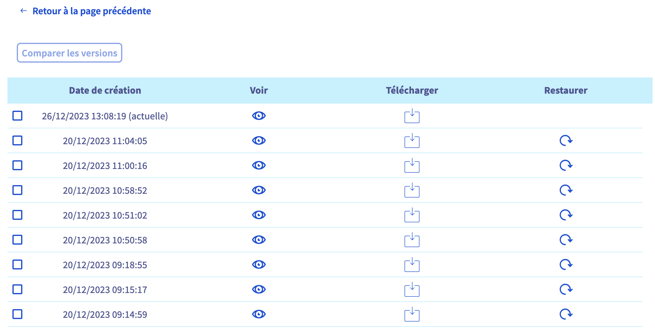

**Profitez-en pour voir ce que dit "Voir l'historique..."**
Effectivement, je n'ai rien fais, mais il y a une modification dans la zone DNS.

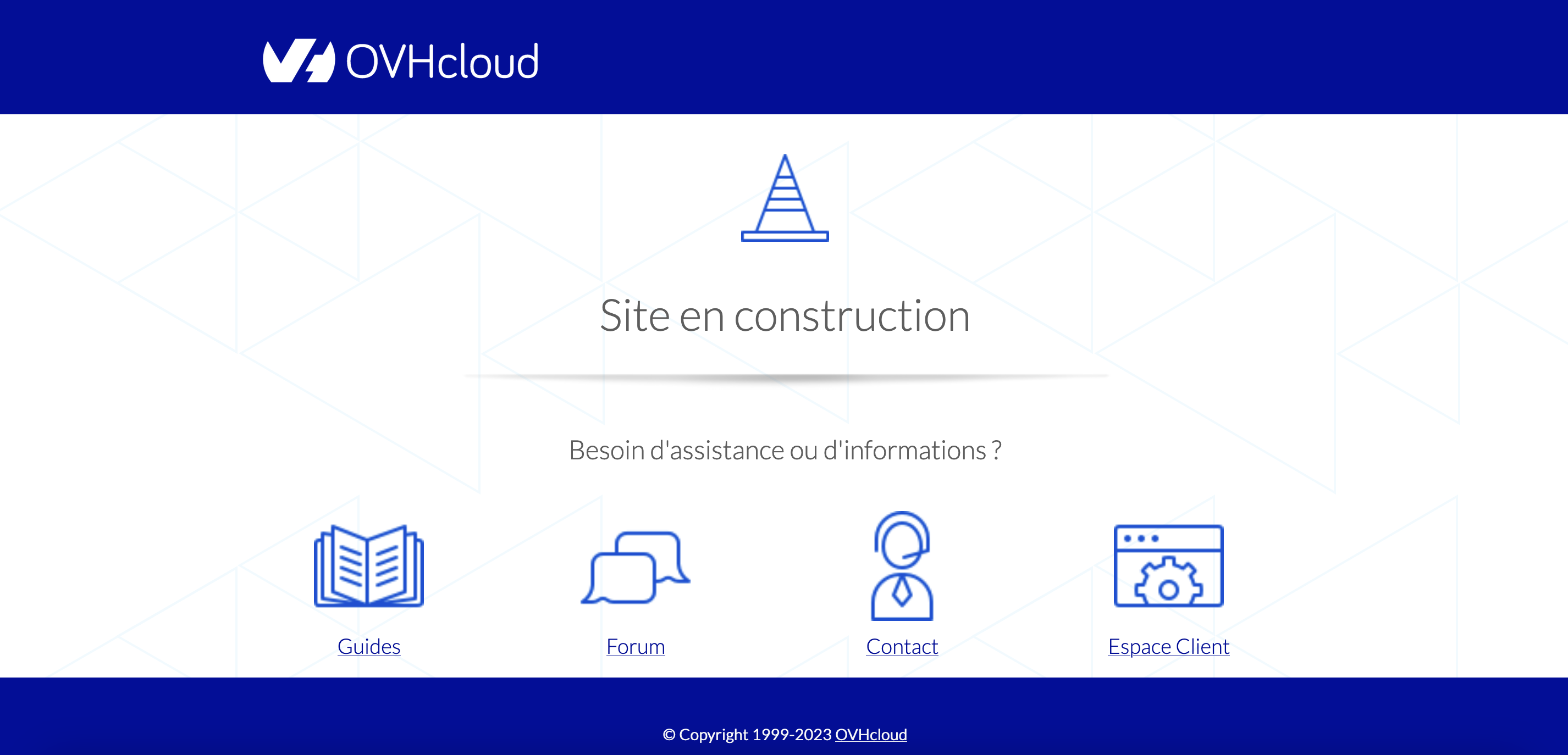

Je viens de réaliser la manip et toujours le même problème ..
Soit la page d'accueil est en "construction" selon OVH, soit, j'ai erreur 404 sur les autres pages ..

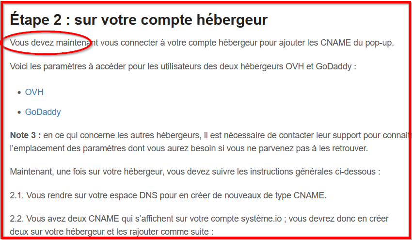

Je vous assure que je viens de le réaliser. Voici les tutos que j'ai suivi ;
https://aide.systeme.io/article/52-comment-connecter-votre-nom-de-domaine-a-systeme-io
https://aide.systeme.io/article/64-parametres-dns-ovh-domaine-racine
La zone DNS que vous avez indiquée, n'est pas censé être modifié par moi-même. Comment est-ce que je dois la modifier ?
**Vous** devez créer les entrées DNS indiqué par systeme.io dans votre zone DNS, cela ne se fera pas automatiquement.

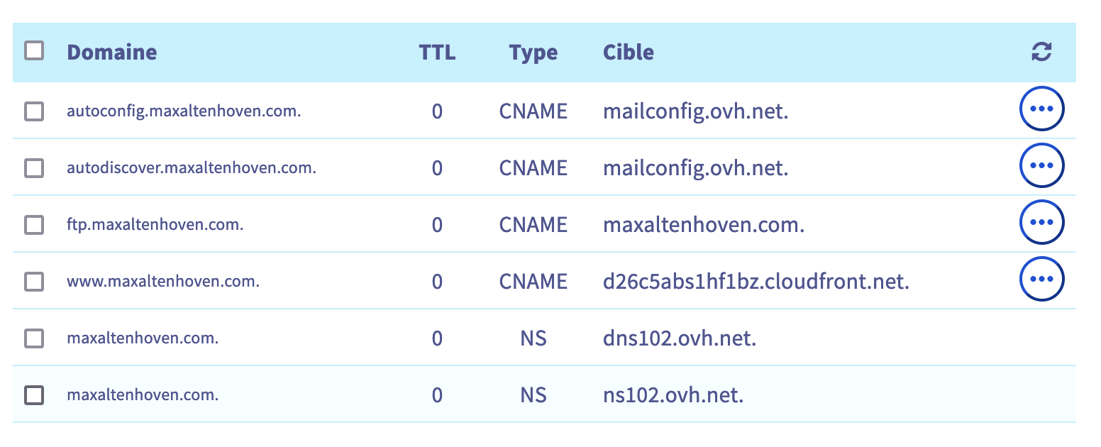

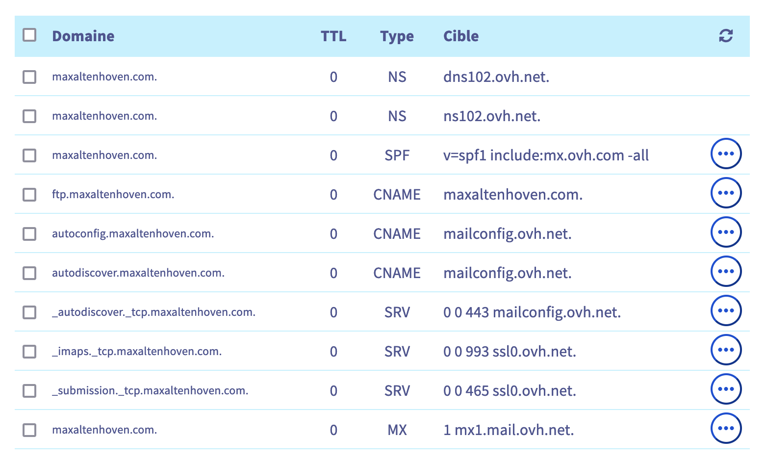

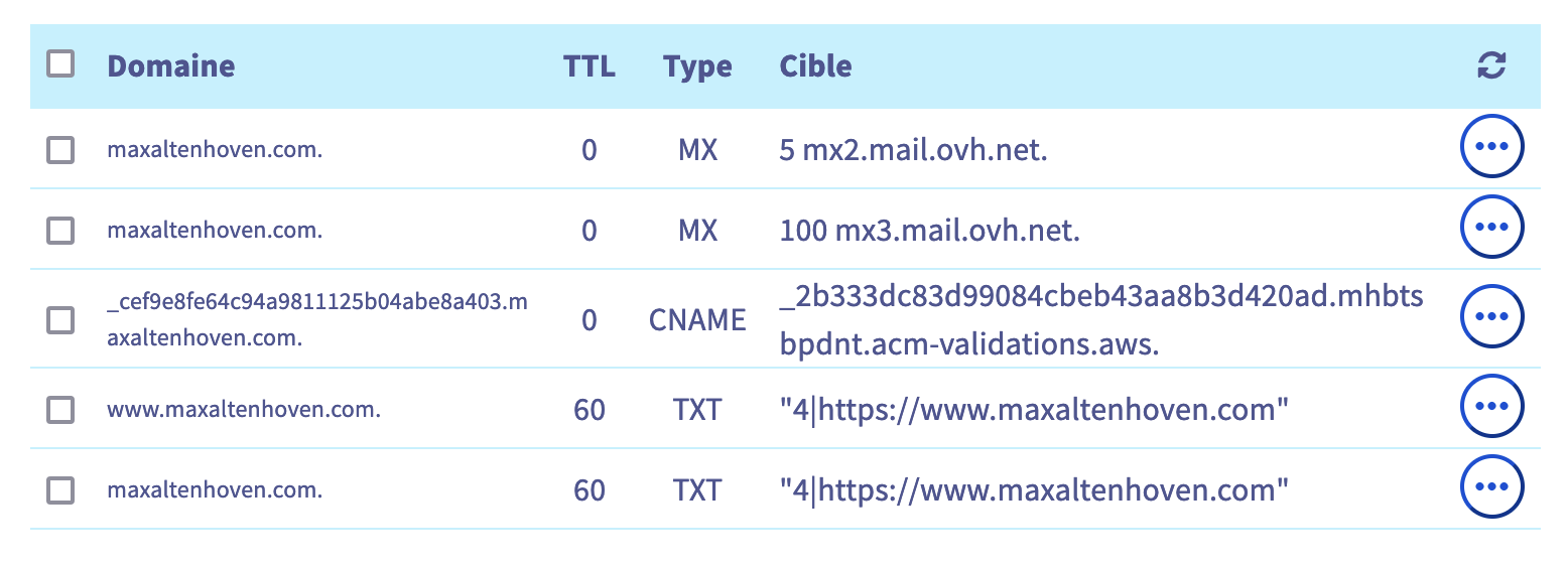

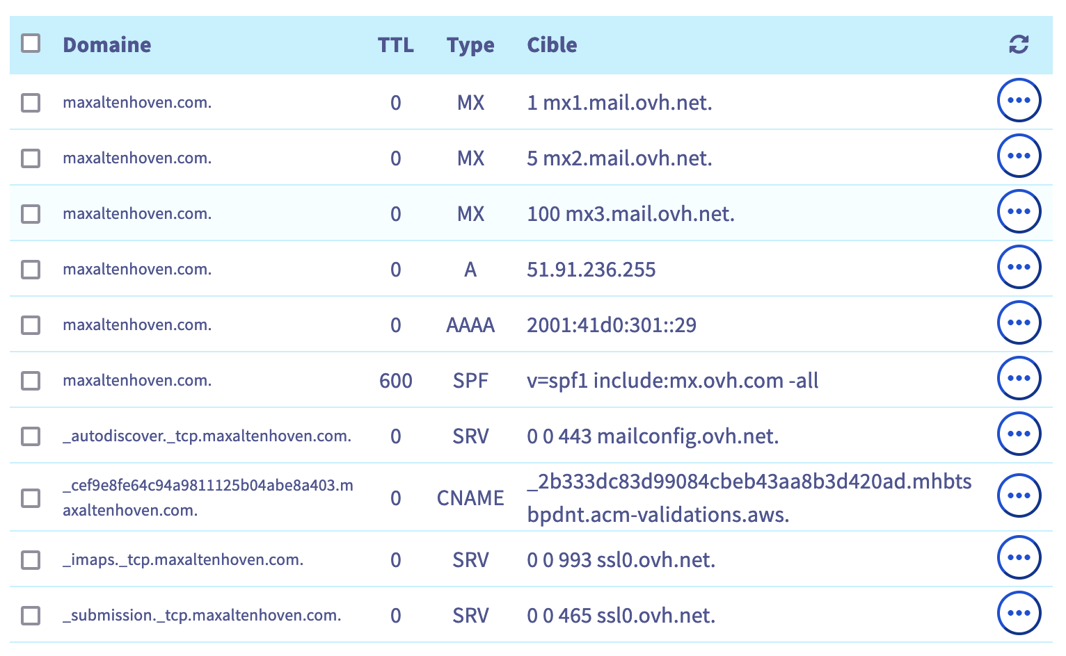

Voici mes réglages DNS ;

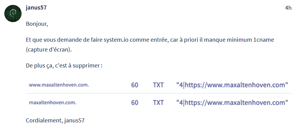

Et que vous demande de faire system.io comme entrée, car à priori il manque minimum 1cname (capture d'écran).

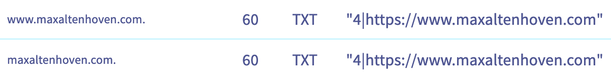

De plus ça, c'est à supprimer :
Résultat: vous n'avez plus aucun enregistrement A ni CNAME pour maxaltenhoven.com ni pour www.maxaltenhoven.com
SystemeIO me demande de régler 2 CNAME, ensuite de créer 1 redirection. C'est tout.
Okay pour les 2 lignes à supprimer.

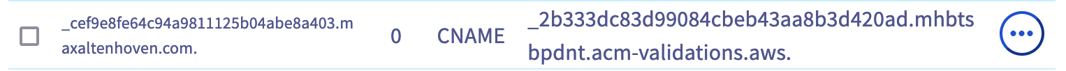

Avant de faire quelconque modification, j'ai remarqué qu'il y a un des réglages CNAME que j'ai réalisé, qui est toujours valide ;
Il s'agit du deuxième indiqué par SystemeIO.
Du coup, quand je recommence, je refais seulement le premier CNAME c'est bien cela ?
oui

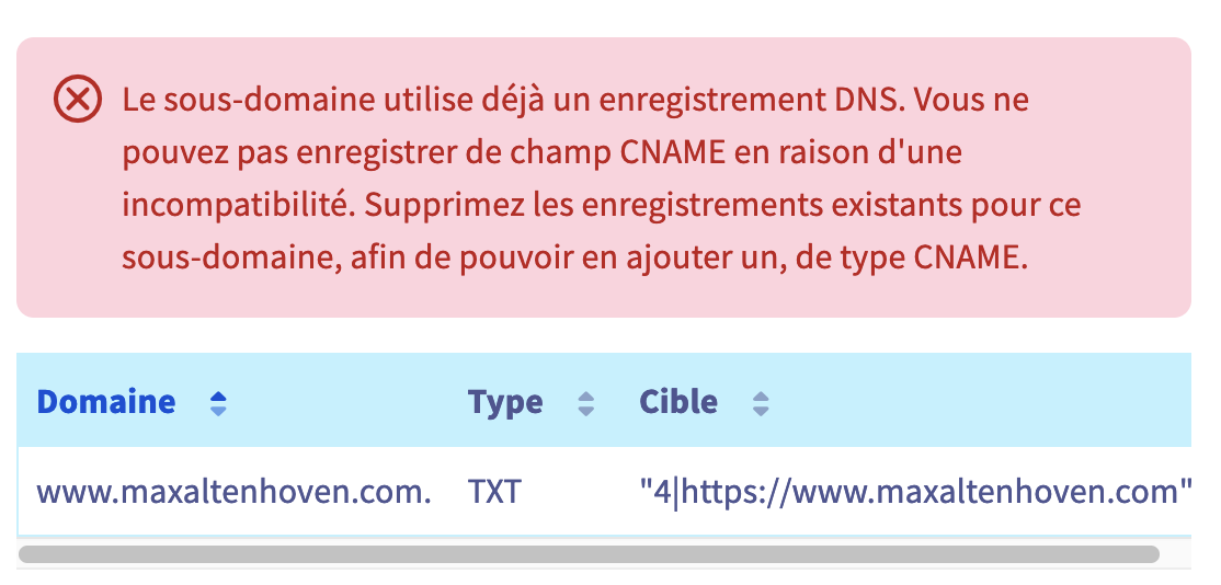

D'accord, quand j'essaye, ça me met ce message d'erreur. Dois-je supprimer la ligne concernée ?
oui
ce truc est probablement revenu parce que vous avez réinitialisé votre zone DNS.
Il ne sert à rien dans votre cas.
non ça viens du système de redirection OVH.
www qui redirige vers lui-même ? C'est n'importe quoi ce truc (on le savait mais plus con que ça tu meurs)

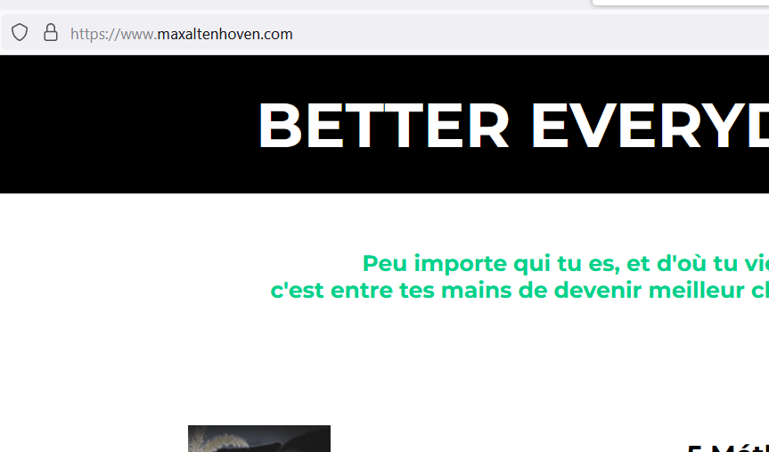

Mise à jour ; je viens d'effectuer les deux premières étapes, et le site est fonctionnel à nouveau. Je vais supprimer la ligne TXT restante.

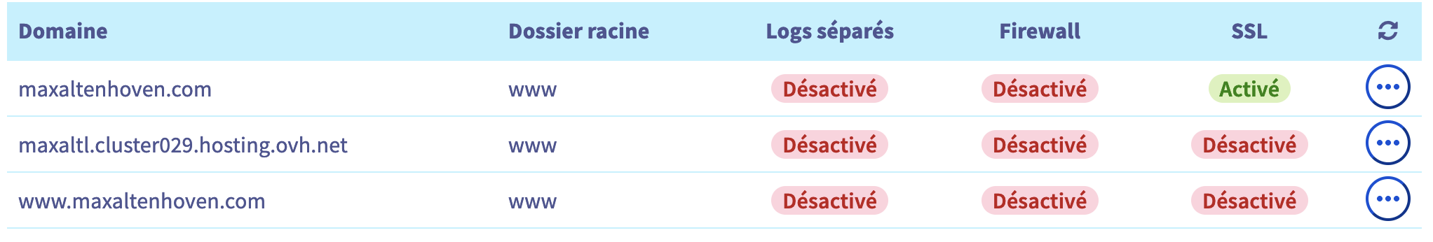

1) chez OVH dans hébergement > multisite , il ne doit y avoir que 2 lignes:
cluster029.quelquechose
maxaltenhoven.com (sans www)
et www.maxaltenhoven.com ne doit pas s'y trouver puisque cette adresse n'est pas servie par OVH, mais par systeme.io

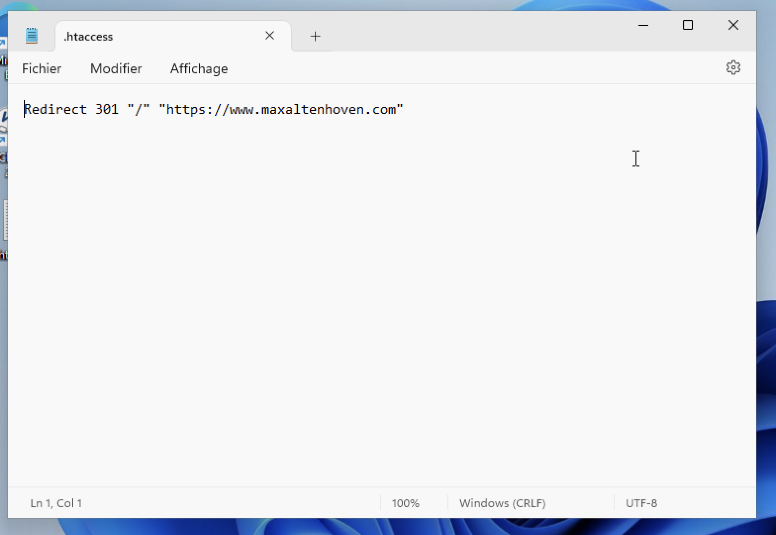

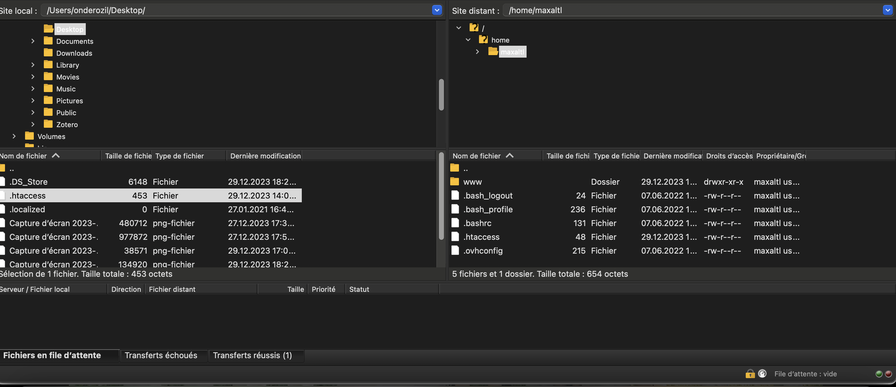

3) vous devrez créer un fichier texte
dont le nom est `.htaccess`
et qui contient 1 ligne: `Redirect 301 "/" "https://www.maxaltenhoven.com"`
4) il va falloir utiliser FTP (par exemple avec le logiciel Filezilla)
et envoyer ce fichier dans le répertoire /www de votre hébergement OVH
5) activer SSL et regénérer le certificat de votre hébergement OVH.
Si je vous dis que ça doit prendre 2 minutes, ça vous prendra bien plus, mais surtout respectez strictement ce qu'il faut faire. ```
```text Bonjour,
D'accord, alors premièrement, dans la section "multisite" j'ai 3 lignes et non 2, car j'ai effectivement www.maxaltenhoven.com", dois-je le supprimer ou est-ce que je le laisse ?

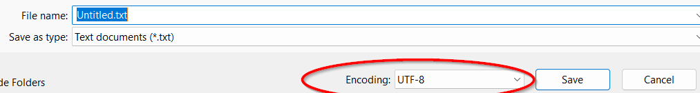

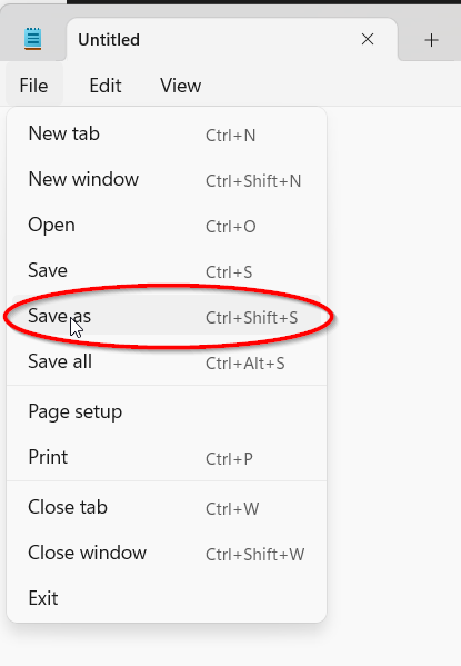

Je suis sous Mac, donc puis-je créer un simple fichier Texte avec l'application Mac, ou est-ce que je dois avoir un fichier texte sous windows ? ```
```text
Bonjour @MaxA1
Avec un MAC, utilisez **_TEXTEDIT_**.

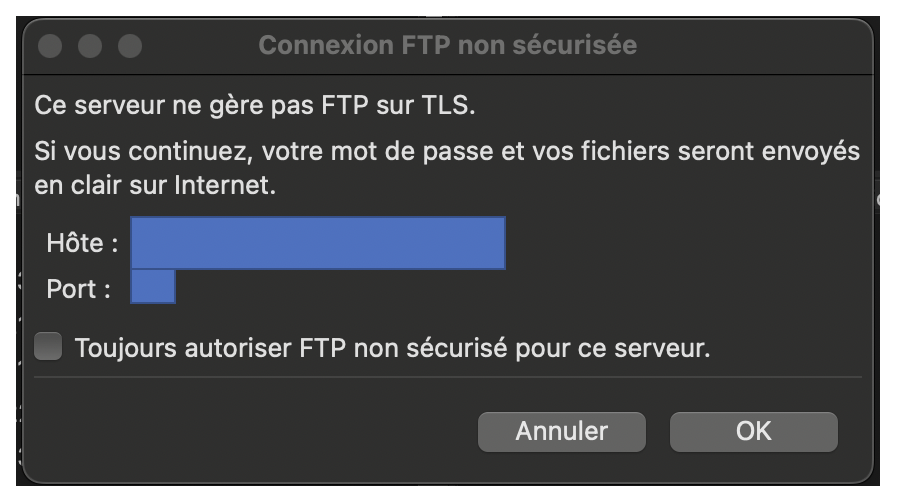

Quand j'essaye de me connecter à FileZilla, je reçois ce message ;
Je doisappuyer sur "Ok" ou pas ?

Actuellement, je bloque à l'étape de connexion sur FileZilla.
J'utilise bien les indications comme dans le tutoriel, j'ai bien contrôlé le mots de passe, malheureusement, j'ai ce message ;
Erreur : FATAL ERROR: Received unexpected end-of-file from SFTP server
et avant d'avoir celui-là, j'avais ;
Statut : Access denied
Erreur : Échec de l’authentification.
Erreur : Erreur critique : Impossible d’établir une connexion au serveur
Statut : Déconnecté du serveur
P.S : quand je me connecte sur Net2ftp avec les mêmes informations, ça marche ..
pas d'importance tant que le www ne pointe pas chez OVH.
Soit vous l'enlevez, soit vous le laissez.
Mais si vous le laissez, vous devez mettre SSL à no, sinon les générations de certificats risquent d'échouer (et il y a une regénération automatique toutes les 11 semaines)

Dans votre espace client dans l'onglet SSH/FTP, vous devez activer l'option SFTP.
(et attention , FTPS c'est autre chose et qui ne fonctionne pas)

Bonjour Janus,
Mise à jour ;
1) J'ai bien réussi à me connecter à FILEZILLA
2) J'ai bien réussi à envoyer le fichier.htaccess avec la ligne dedans ;)
3) Il me semble avoir Activer le SSL (qui l'était déjà)
Je n'ai juste pas régénérer le certificat d'hébergement OVH (je ne trouve pas comment faire et je ne veux pas cliquer n'importe où) et je n'arrive pas à supprimer la ligne "www.maxaltenhoven.com" dans la section "Multisite" car quand je clique sur modifier ça ne me propose pas l'option supprimer.
Est-ce tout bon ?
Vous n'avez pas: "détacher le domaine" ?
Je constate la même chose chez moi, mais uniquement avec les domaines associés avec un hébergement start100m ... encore une bizarrerie d'OVH.
Modifiez le et désactivez SSL sur ce domaine "avec www" et surtout dans la suite des opérations, ne laissez pas l'outil faire des modifications DNS, sinon on retourne à la case 1 de cette interminable conversation.
Non, je n'ai pas ça. Je désactive le SSL et je vous ferais un retour.
Concernant la suite, comment je fais pour ne pas, laissez les outils faire des modifications DNS ?

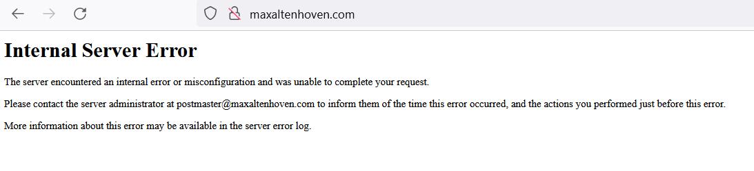

Oups les gars, je viens d'avoir une nouvelle erreure ;
Internal Server Error
The server encountered an internal error or misconfiguration and was unable to complete your request.
Please contact the server administrator at postmaster@www.maxaltenhoven.com to inform them of the time this error occurred, and the actions you performed just before this error.
More information about this error may be available in the server error log.
La seule modification que j'ai faite c'est d'annuler le SSL de "www.maxaltenhoven.com" et j'ai regénéré le SSL depuis la section "Multisite"
Non mais vous avez vu mon post d'il y a deux heures et ma réponse, sans blague ?

On est revenu exactement à la situation du post n° 2 de cette conversation.
D'accord, du coup avant de faire quelque manipulation quelconque, je souhaiterais comprendre ;
La "regénération du certificat SSL" a rompu les réglages CNAME entre OVH et SystemeIO c'est cela ?

MAJ ; ayant effectué une modification de ma Zone DNS suite à une régénération d'un certificat SSL, je suis allé dans mon historique de modification DNS, et j'ai restauré la version précédente sur laquelle le site fonctionnait.
**Le site est de nouveau fonctionnel !!**

Je vais profiter d'avoir un PC Virtuel installé sur mon Mac pour créer le fichier text dessus, et ensuite de le transférer vers mon Mac pour le mettre sur mon SFTP.
Avec **BLOCNOTE/NOTEPAD** :
Sincèrement, c'est un des gros points noirs avec Apple ; travailler sur des projets informatiques.
Bon, alors j'ai créé un fichier texte avec NOTEPAD, voici ce qu'il contient ;
Je l'ai bien upload avec FILEZILLA ;
P.S : il s'appelait ".htaccess.txt" je l'ai renommé ".htaccess" une fois uploadé, car ne fonctionnant pas à première vue, et en voyant les autres fichiers, je me suis dit instinctivement que je devais le mettre au même format que les autres.
Pour l'instant ça ne fonctionne pas. Est-ce que j'ai besoin de faire la suite de la manipulation comme indiqué plus haut par Fritz ?

Je vous partage ici bas mes réglages de la Zone DNS + Multisite ;
Sincèrement là, j'ai touché à RIEN ..
il faut vraiment gratter un peu par vous-même. Ca fait 20 messages qu'on parle d'encodage par-ci, jeu de caracères par là, ascii, ansi, c'est à croire que vous ne faites qu'attendre qu'on vous le jette tout cuit dans la bouche.
Voyez:
et puis
Vous voyez Encoding sur cet écran.
Le même existe dans la version française, le nom est peut-être légèrement différent.
Quand je vous disais que ça devait prendre 2 minutes.
Bonjour tout le monde,
Après X recommencement, il me semble avoir terminé avec succès. J'ai testé sur différents appareils, et ça parait fonctionner.
Encore merci à vous.
