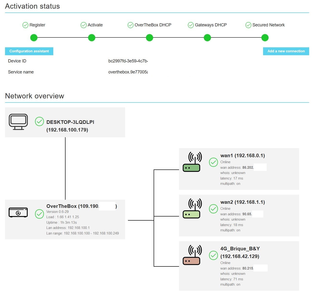

Ancien client satisfait depuis 2016 en beta de l'offre OTB initiale (avec nuc intel) j'ai du clôturer à regret mon service en 2020 (covid oblige).
La reprise aidant j'ai pu reprendre une offre IT (boitier bleu) par contre j'ai un soucis concernant agrégation et notamment le wifi, je m'explique (voir schéma) :
1 lien VDSL avec livebox v4 (branché sur port WAN 1 192.168.0.1 )
1 liens VDSL avec livebox v4 ( branché sur port WAN2 192.168.1.1 qui sert de point accès wifi à la maison)
1 lien 4G en usb 3 (192.168.42.129)
Mes besoins sont de pouvoir me connecter en wifi ou rj45 en bénéficiant de l'aggrégation des 3 liens et ce depuis plusieurs machines / téléphones.
Problème sur l'OTB IT les différents wan sont séparés et non plus en daisy chain comme je faisais avec le nuc, il n'y a qu'un port lan et on doit laisser le dhcp actif sur les liens.
Ce qui fait que je ne bénéficie de l’agrégation que sur la machine qui est raccordé sur le port lan (ici 192.168.100.179)
Comment puis-je faire pour qu'un device branché sur un des ports RJ45 des 2 livebox ou en wifi passe obligatoirement par le tunnel d'aggrégation ?
Est-il obligatoire de brancher un routeur wifi sur le port lan de l'otb IT et de se connecter uniquement dessus en laissant tomber les switch intégrés aux livebox pour bénéficier de l'agrégation ?
Actuellement le mptcp ne marche que sur la machine branché à OTB si je branche un laptop sur une livebox je n'ai que le débit de la livebox et non les 3 liens pareil en wifi...
Je suis sur que c'est une c*nnerie de réglage mais ayant passé le we dessus je craque :$ donc si quelqu'un à une idée je suis preneur...
Merci à vous et bonne soirée,
