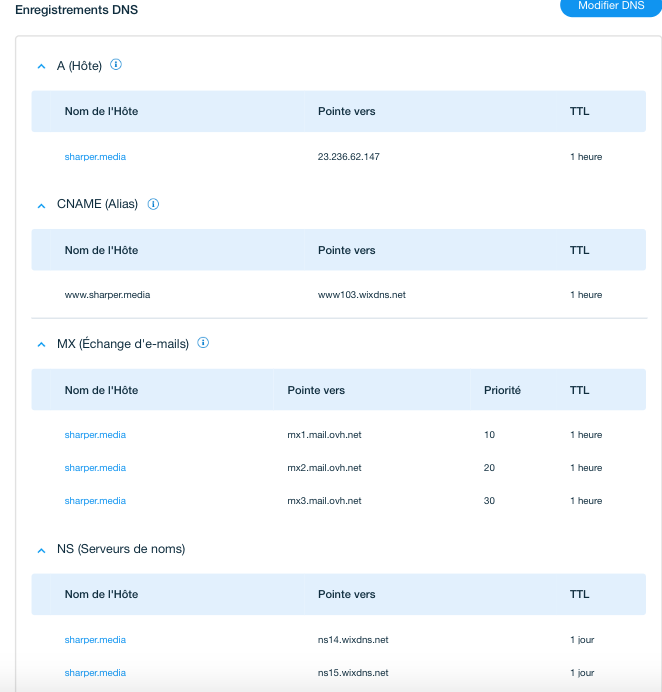

Merci beaucoup pour vos réponses.
Je viens donc de les modifier chez Wix.
Est-ce cela?
Si oui, je n'ai rien d'autre à toucher côté OVH ?
Ovh n'est plus responsable de ta zone DNS, par contre ça peut te servir de modèle
tes MX sont Ok
merci kyodev, je n'ai pas besoin de remodifier les MX sur OVH et peut les laisser tels quels ?
Enfin, chez Wix, je n'ai pas le mx0.mail.ovh.net.
Est-ce problématique ?
Merci beaucoup
EDIT: ça fonctionne ! Merci beaucoup !!
