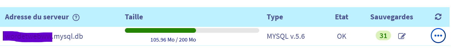

Bonjour @LaurentC79
Sur les mutualisés OVH : MYSQL Version = **5.6.50**
mauvaise réponse.
J'ai recherché (à nouveau) dans les sources côté navigateur, mais OVH a bien manqué la version utilisé.
