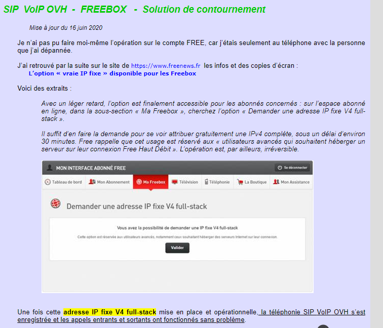

Bonsoir @SimonG8
Pour un ADSL chez FREE, regarde si tu n'aurais pas un problème similaire de plage de ports :
https://wordetweb.com/word-et-web/Telephone-VoIP-SIP-OVH-probleme_resolu_avec_la_freebox_delta-FR.htm OVH - Echec de l'enregistrement avec la FREEBOX DELTA

OK, mais as-tu fait cette opération :
