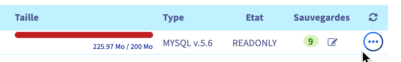

Je me suis aperçu que ma base de données et actuellement pleine à plus de 100%. Je dispose d'une bdd de 200Mo de type MYSQL v.5.6. Cette dernière est aujourd'hui en lecture seule.

Sur OVH il y avait 2 sauvegardes, j'ai supprimé la plus ancienne et lancé un recalcul du quota, la mémoire reste à 201.52Mo/200Mo.

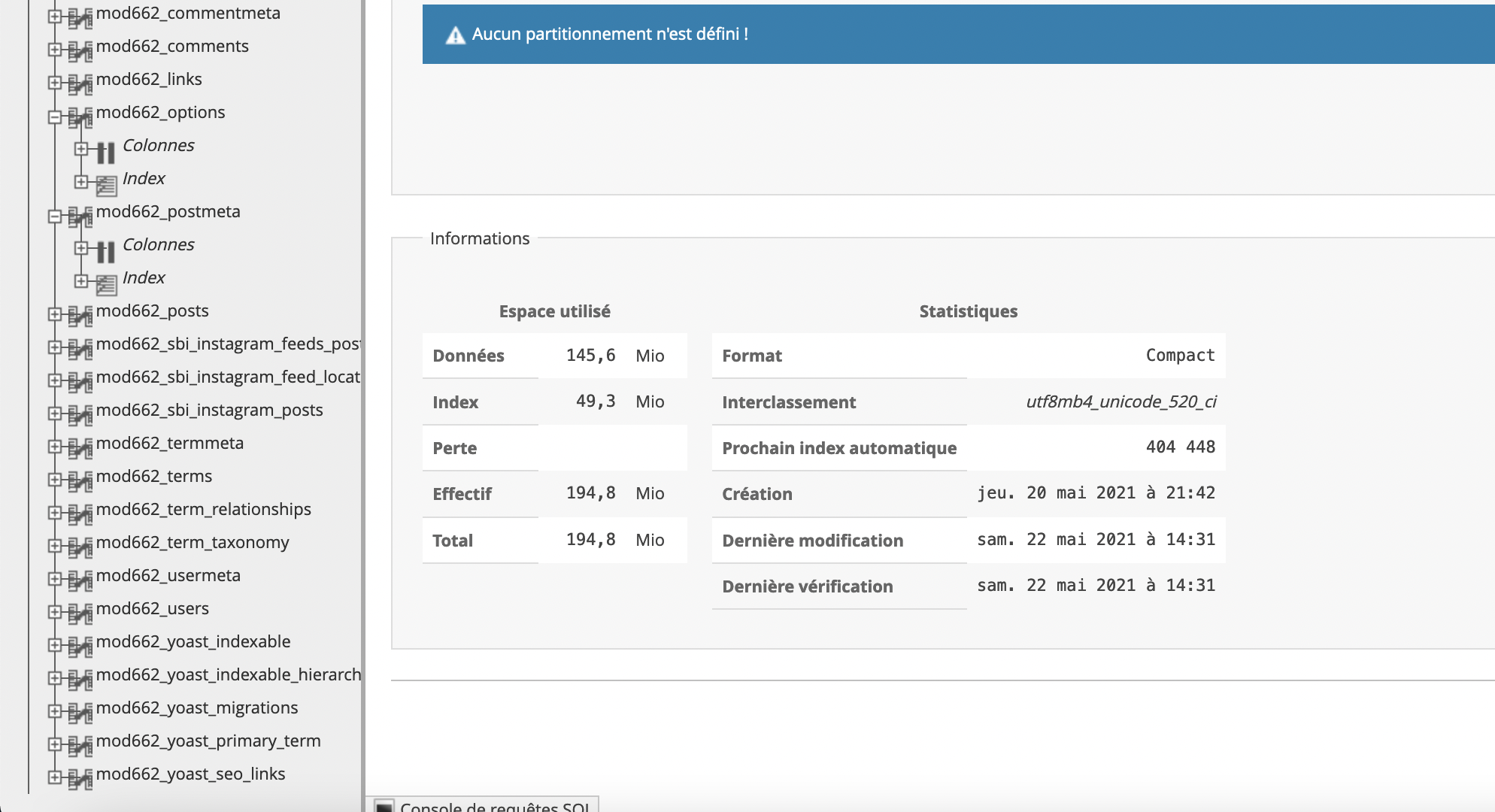

déjà la première chose à faire dans ce cas c'est de se connecter via phpMyAdmin pour voir c'est quelle table qui prend le plus de poids.
Bonjour @EvaristeR
Là je laisse la place aux experts de WordPress.
@janus57 Bonjour,
Je suis allé dans phpMyAdmin, en cliquant sur les "tables" et en descendant j'en ai trouvé 2 qui se démarquent. La "mod662_options" pèse un peu plus de 3Mo.
- La plus importante, et de loin, est la table "mod662_postmeta" qui pèse 194,8Mo, (voir screenshot ci-dessous).
Les autres tables sont plus anecdotiques puisqu'elles pèsent toutes rarement plus de 100Ko.
Pas de chance cela fait partie des tables "critique" ou c'est pas trop bon de toucher à la main "au pif".
Là il faudrait le contenu de la table pour en dire plus (je viens de vous envoyer un MP).

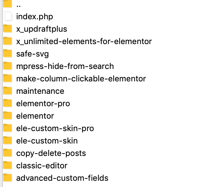

g commencé à le faire en désactivant 2 plugins (updraftplus et unlimited éléments) ms à votre avis je px le faire aussi sur d'autres plugins ? voir la capture merci à vous
C'est à vous de savoir ce que font chacun des plugins que vous avez installé et activé.
malheureusement ce n'est pas moi qui ait installé wordpress :( ceci dit g utilisé la fonction optimiser la table via phpmyadmin de votre tuto ms bizarrement ça ne change rien :(

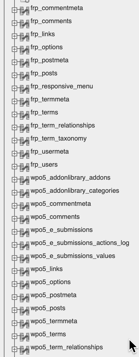

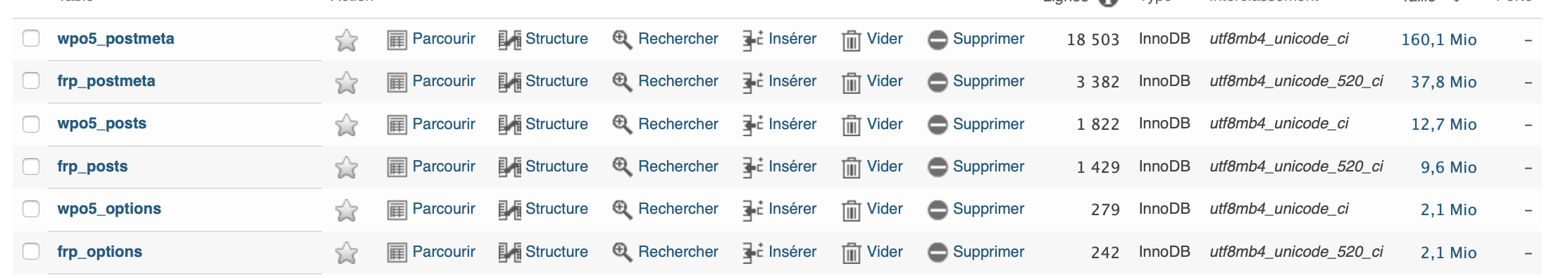

g l'impression que le dev a laissé les tables (frp_) de l'ancienne version de mon site ? est ce que je px les effacer ?
Si vous êtes certain que le préfixe frp_ concerne une installation qui n'est plus là, c'est ce qui va vous sauver. (37,8 MB rien que pour postmeta)

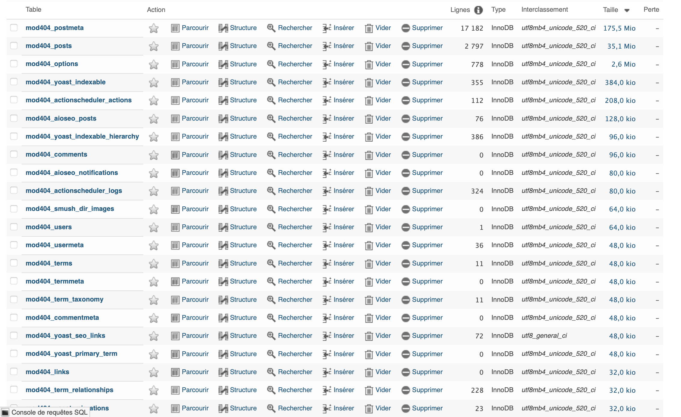

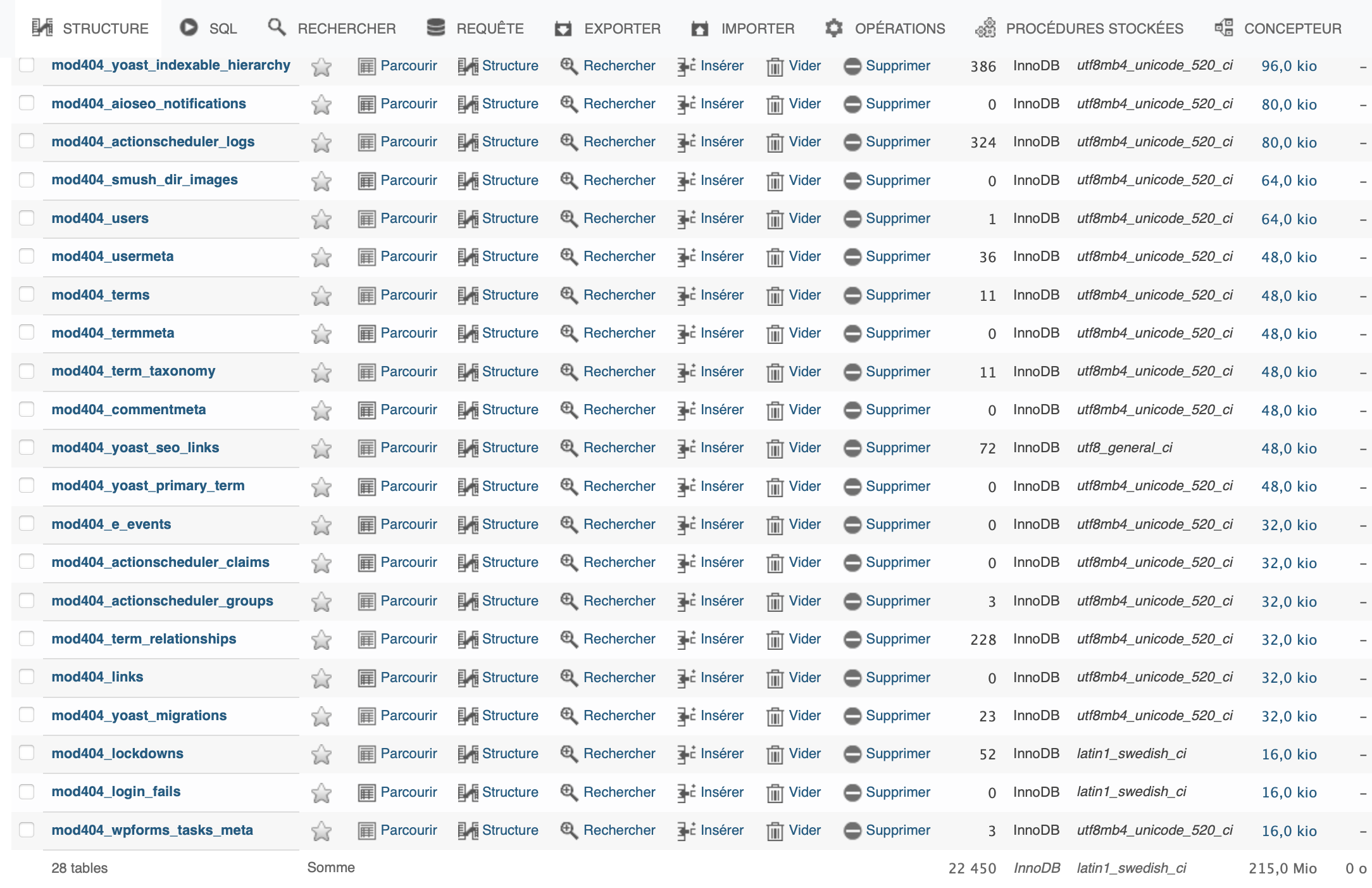

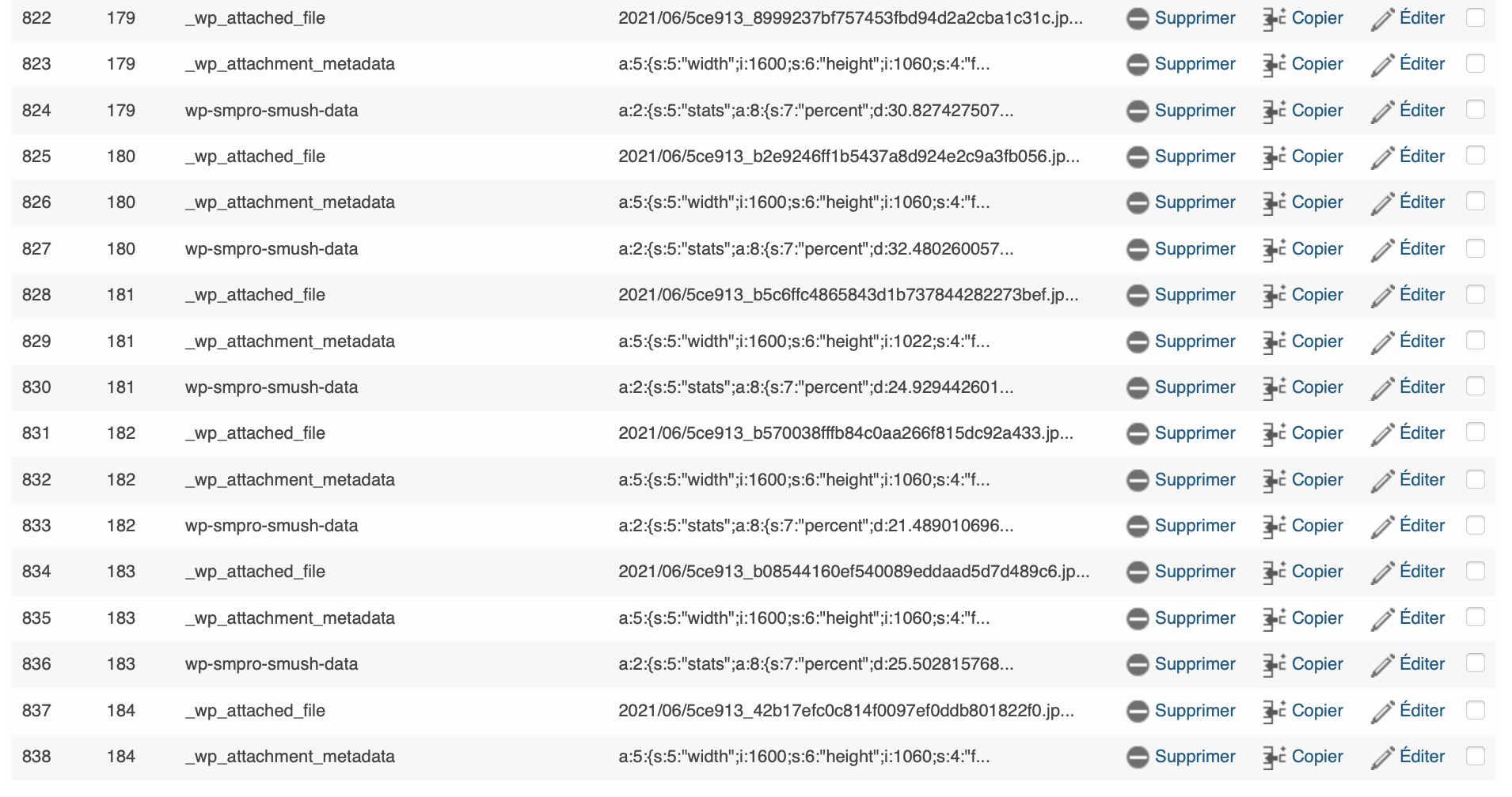

Bonjour, vous devriez donner plus d'informations.
Pouvez-vous glisser une copie d'écran de phpmyadmin qui inclut la liste des tables et leur taille ?
Parfois c'est un plugin qui joue les fauteurs de troubles (par exemple log détaillé d'un plugin anti-spam mais les informations collectées n'ont que peu d'intérêt)
Merci fritz de votre retour. Effectivement je voulais dire que je ne sais pas quel sous dossiers inutiles supprimer sans "abîmer" la base de données. Sachant que j'ai tenté de supprimer tout ce qui est classé en "révision" mais elle reviennent toujours et la base de données pèse toujours autant...
Le coupable c'est la table postmeta.
Sans l'aide d'un plugin comme wp-sweep, vous n'y arriverez probablement pas sans tout casser.

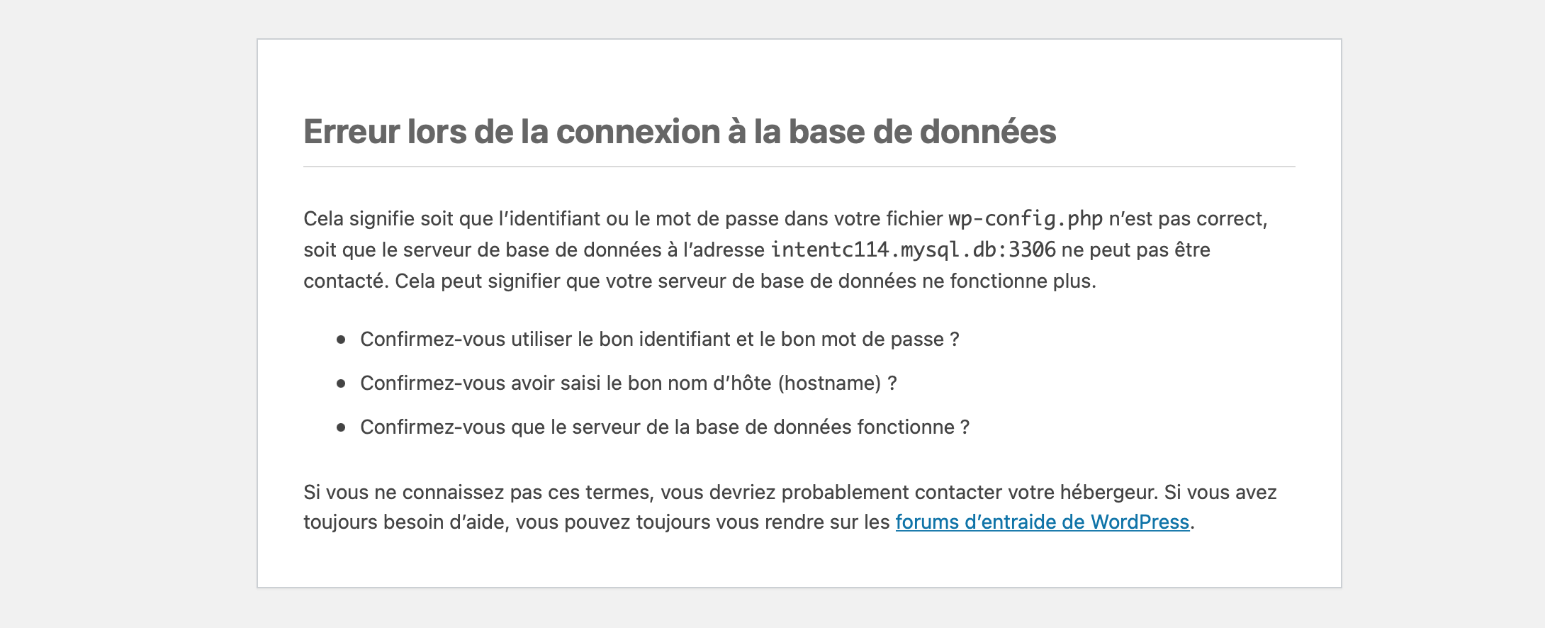

Aussi je ne peux pas installer de plugin car je n'ai toujours pas accès à mon login wordpress. Même en étant parvenue à supprimer des révisions à l'instant, je suis descendue a 192Mo,et la base de données sur ovh n'est plus en "readonly" mais en "ok" mais je n'ai toujours pas accès à mon site internet..

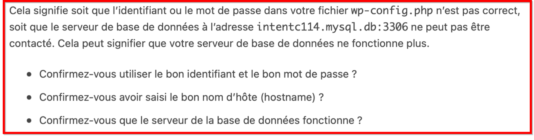

Quel est l'adresse du site ? que se passe-t-il ? Y a-t-il un message d'erreur ?
Voici l'adresse, et le message d'erreur : intentc114.mysql.db:3306
Je précise que j'ai supprimé complètement la base de données, puis j'en ai recrée une que j'ai nommé, et j'ai réimporté le fichier de sauvagarde dans la nouvelle.
A partir de la j'ai fait le ménage avec phpmyadmin.
Peut être faut-il que je change le mot de passe de la bdd encore ? sachant que j'ai changé l'intitulé aussi et je me souviens plus de l'ancien...
Merci pour votre aide !
Bonjour @AdelineA2
Il faut que le mot de passe de votre base de données chez OVH soit le même fans le fichier **/www/wp-config.php.**
Voir dans mon guide, paragraphe : **N - WordPress - Contenu du fichier /www/wp-config.php - base de données**
Profitez-en pour lire attentivement les paragraphes **A à J** de ce guide.
Il n'y a pas de meilleure explication que celle qui a été donnée ici:
Comparez avec les identifiants dans votre wp-config.php
