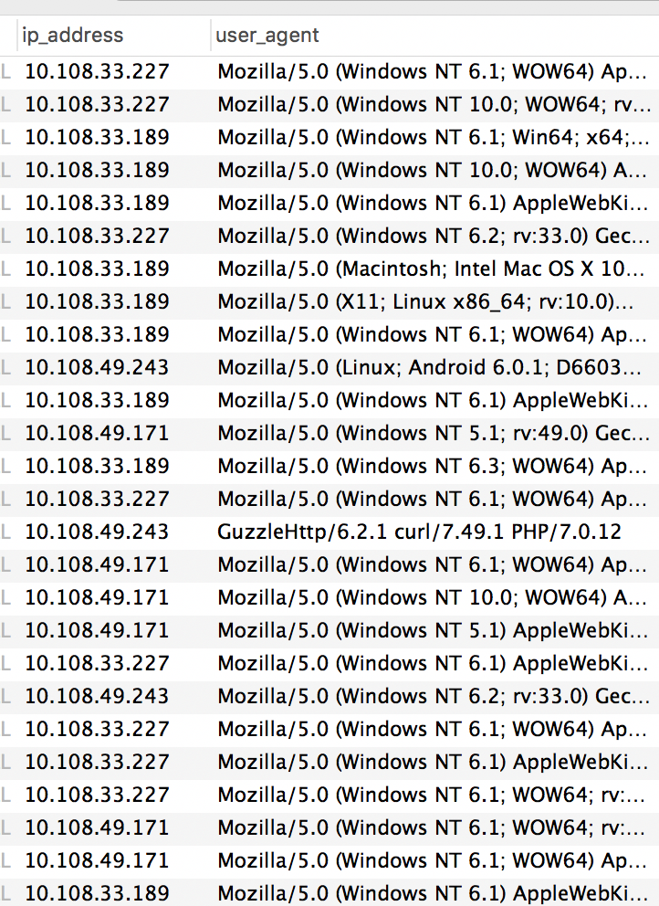

Une capture de ce a quoi ressemblent les ips que je récupère (elles ne correspondent pas au NAT qui est 10.71.64.8/29):
Les ranges d'adresses IP utilisées pour faire le NAT ont changées lors de la migration qui a eu lieu fin Août, les nouvelles ranges correspondent bien aux entrées dans les logs (10.108.xxx.xxx).
