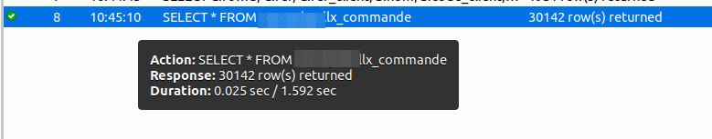

Depuis mon PC, en utilisant l'application Workbench, c'est très rapide, environ 0.1 sec.
Pour avoir 0.1s soit vous taper sur votre PC soit c'est le temps d'exécution serveur.
Je pense qu'il va falloir donner des exemples concret avec des captures car je pense qu'il y a quelque chose qui est mal compris et/ou expliqué.
Voici une capture sur workbench

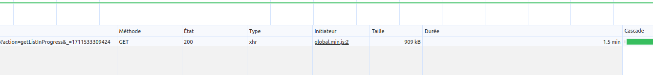

Voici la durée de ma requête ajax en me connectant a la base de données distante : (1.5min)
Si j'execute la même requete ajax avec la même BDD mais avec mysql en local, j'ai 993ms
Et la capture de workbench est bien fait sur la base distante qui se trouve chez OVH ?
Oui, je confirme
