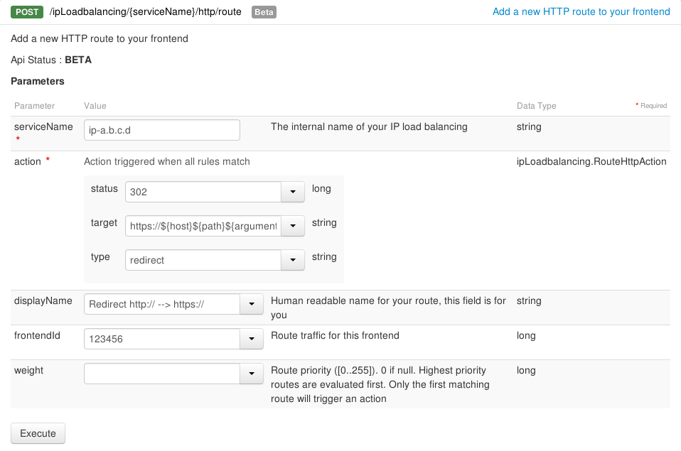

Au sujet de la redirection, nous avons rajouté depuis quelques jours les "Routes" dans l'API IPLB. Nous ne l'avons pas encore annoncé car la documentation est encore en cours d'écriture. Avant de vous répondre, j'ai pris le temps de refaire un test pour m'assurer que tout fonctionne :slight_smile:
La première chose à faire, dans votre Manager Sunrise, c'est de bien noter
- le nom du produit (ip-a.b.c.d)
- le numéro du Frontend HTTP qui doit rediriger vers https://
Une fois ces informations identifiées, vous pouvez vous identifier dans la console de l'API OVH et vous rendre sur l'appel IP Load Balancer "POST http/route" https://api.ovh.com/console/#/ipLoadbalancing/%7BserviceName%7D/http/route#POST
Dans cet appel, vous devez renseigner les champs:
- ``serviceName``: Le nom de votre service de la forme **_ip-a.b.c.d_**
- ``frontendId``: Le numéro Frontend HTTP pour lequel vous souhaitez créer cette redirection
- ``action.type``: "_**redirect**_"
- ``action.target``: "**_https://${host}${path}${arguments}_**" (C'est la partie un peu magique :slight_smile: )
- ``action.status``: **_301_** pour une redirection permanente, **_302_** pour une redirection temporaire
Vous pouvez optionnellement préciser un ``displayName``. Il sert uniquement à l'affichage dans l'API et le Manager. Le champ ``weight`` indique une priorité. En l'occurence, il y a une seule route, donc pas besoin.
Vous pouvez optionnellement n'appliquer une route que si certaines conditions sont remplies. Ces conditions sont spécifiées en attachant des "rules" aux routes. Toutes les "rules" attachées à une route doivent être validées pour que la route soit prise en compte.
Vous pouvez à présent appliquer le configuration dans la zone de votre Frontend puis tester:
curl -svvv www.example.com/hello?name=world 2>&1 | grep "< Location:"
< Location: https://www.example.com/hello?name=world
