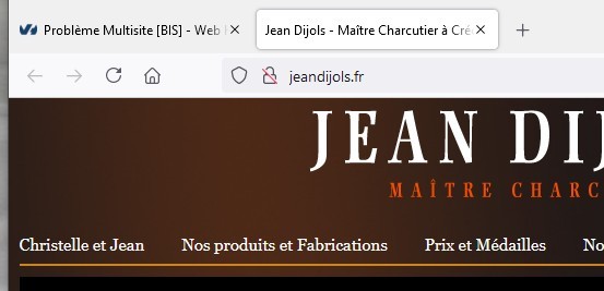

Apparemment c'est bon, il fallait peut-être juste patienter un peu.

En fait ma configuration est bonne et le site s'affiche bien chez notre client (et d'autres personnes), je pense donc que les DNS ne se sont pas propagés jusqu’à mon réseau, il suffit donc d'attendre !
Merci !

Oui effectivement le site ne s'affiche pas sur mon réseau, mais il s'affiche bien ailleurs.
Il faut attendre la propagation des DNS (je vais vider mes caches aussi pour voir).
