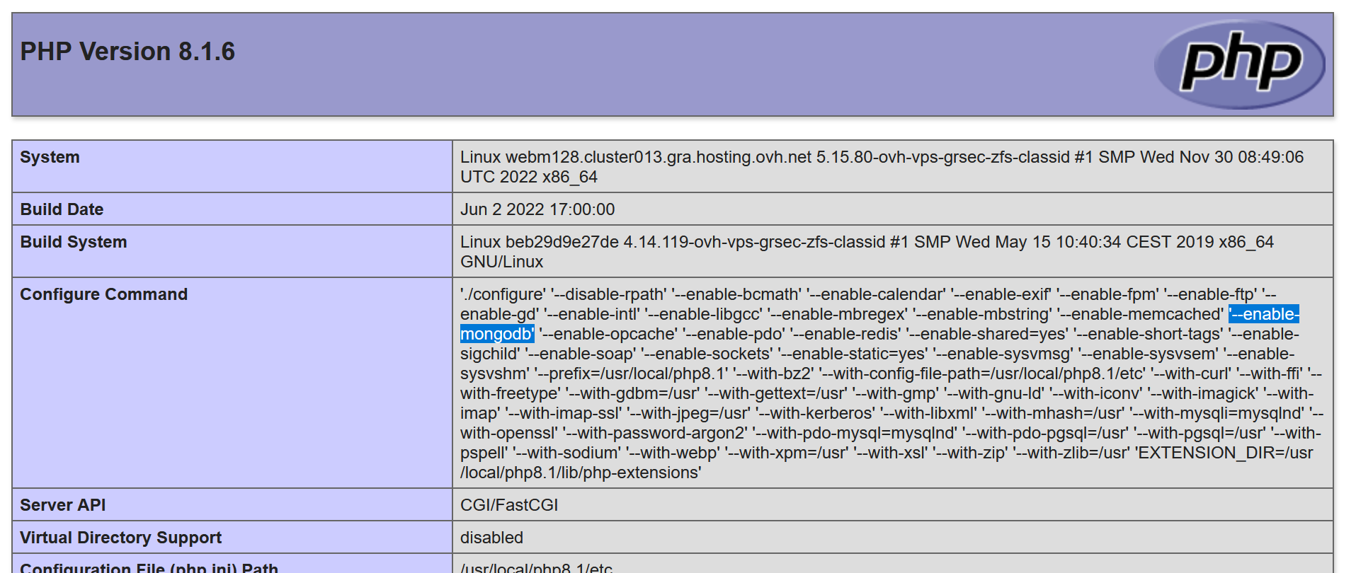

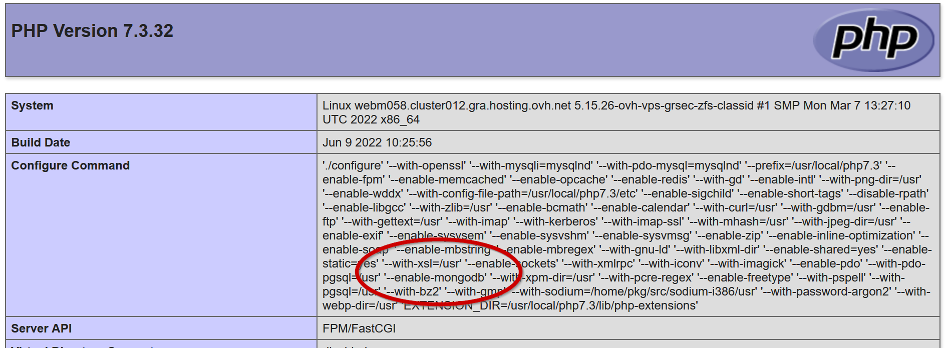

Il semble que l'extension a été compilée par OVH aussi bien en 7.3 qu'en 8.1

vous mettez un fichier PHP qui contient l'instruction phpfinfo() ;
