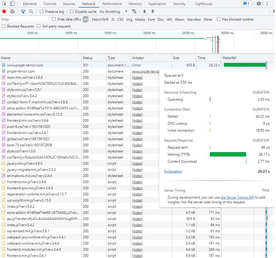

J'ai sur un site que j'ai réalisé en WP (projet-terroir.com) un temps de chargement variable, sans qu'aucun changement n'ai été opéré sur le site.
Ce matin vers 5h50, j'ai constaté un TTBF de 26.23secondes. Actuellement il est de quelques dizaines de ms.
J'ai régulièrement un temps de chargement > 10 secondes.
J'utilise W3 Total Cache, le cache a été vidé, dernière version de PHP et environnement stable.

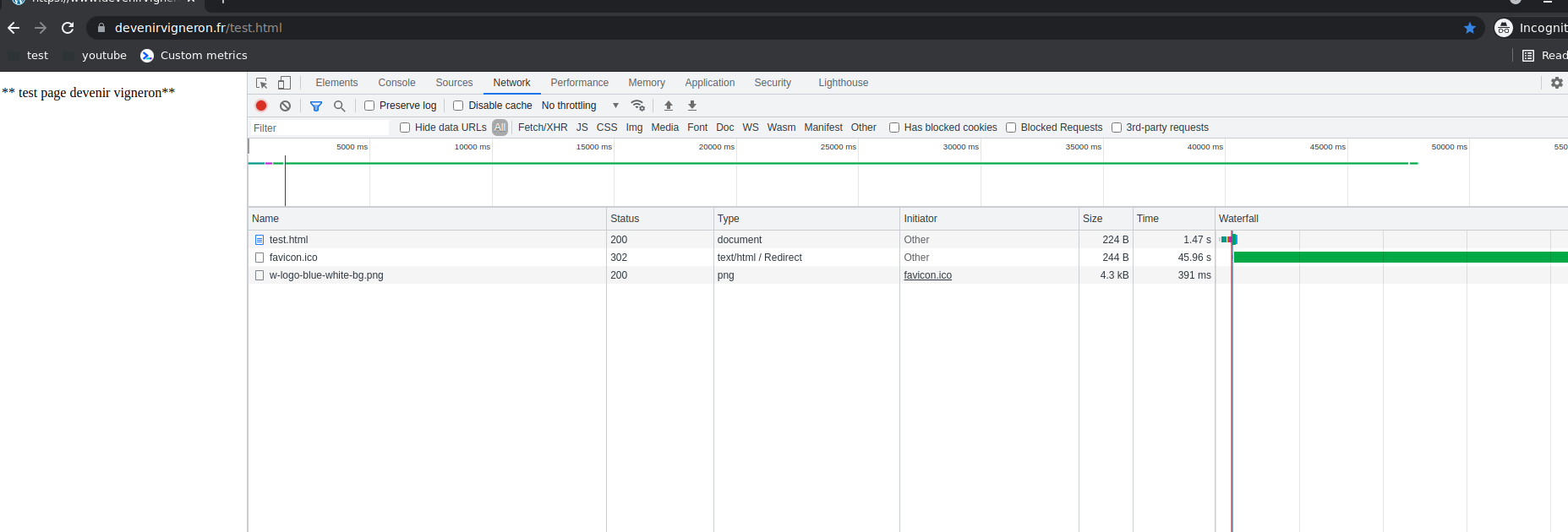

J'ai constaté que le temps de chargement sur le site 2 était aussi variable et ai réalisé mes tests dessus.
- J'ai viré les 2 plugins installés (il n'y en a actuellement plus aucun) : toujours un temps de chargement variable
- J'ai changé le theme, passé d'Astra à GeneratePress (les deux réputés light) : aucun changement
- Pour vérifier si c'est le serveur qui mets du temps à répondre j'ai mis un fichier test.html : même lorsque le site est long à charger, le fichier test lui se charge vite par contre la favicon non.
Je pense à un problème de redirection (http -> https) ou de .htaccess. Mais je trouve étrange que le problème ne soit pas constant dans ce cas.
Hormis le thème, il n'y a plus rien sur www.devenirvigneron.fr et malgré ça il a mis hier matin 30secondes à charger.

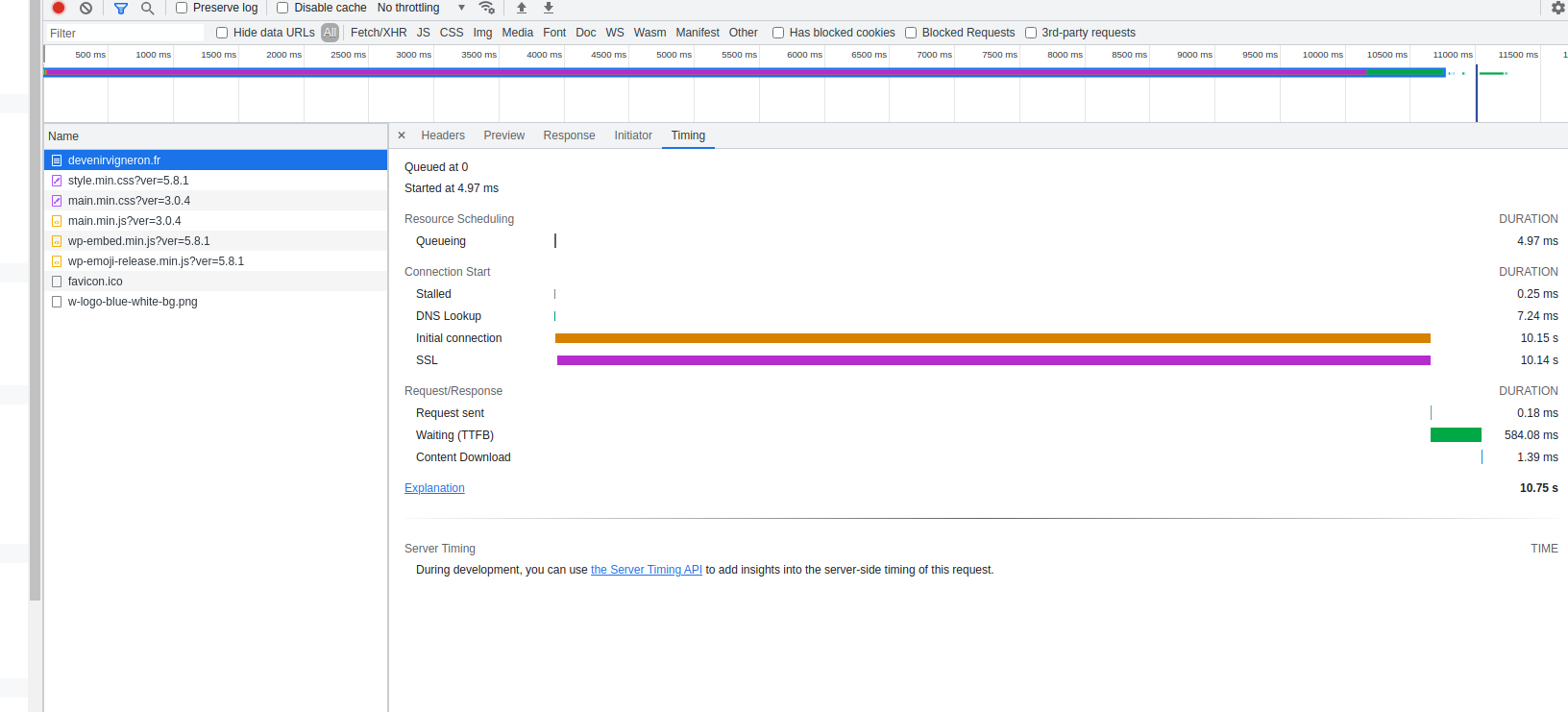

J'ai vu que la redirection que j'avais mis dans le htaccess avait sauté, j'ai du la mettre dans la partie dédié à wordpress.
Après avoir remis ça dans le htaccess :
# Begin Force HTTPS
RewriteCond %{SERVER_PORT} 80
RewriteCond %{HTTPS} off
RewriteRule ^(.*)$ https://%{HTTP_HOST}%{REQUEST_URI} [L,R=301]
# End Force HTTPS
J'ai le TTFB qui est ok mais le SSL qui est long (10secondes)
