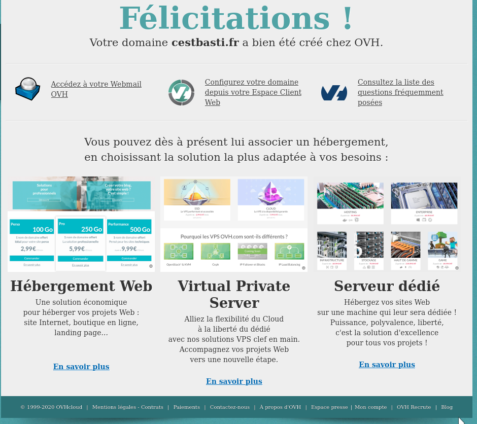

Si vous avez ce message de **"Félicitations votre domaine xxx a bien été créé chez OVH"**, veuillez tout d'abord corriger DNS et adresse IP suivant cette DOC :
Voir --> **https://wordetweb.com/word-et-web/OVH-Felicitation-votre-domaine-a-bien-ete-cree-chez-ovh-pas-acces-au-site-FR.htm OVH - Félicitations votre domaine a bien été créé chez OVH**

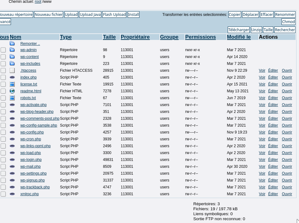

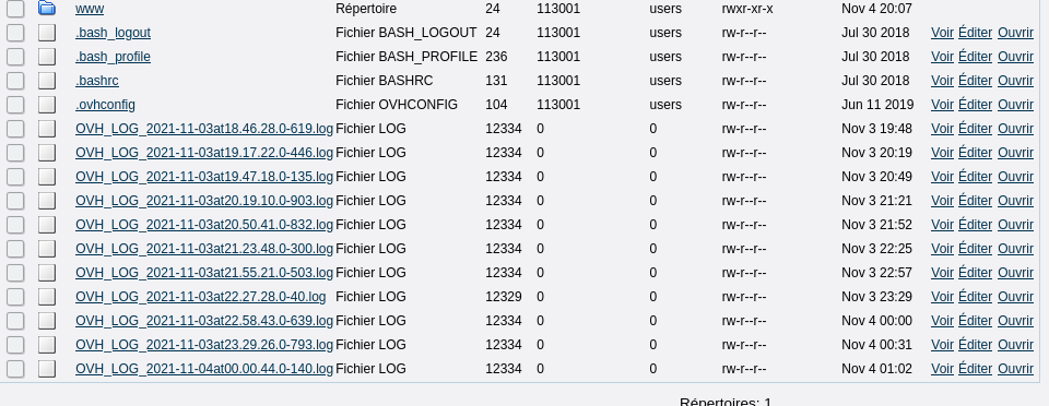

@Fritz2cat dans mon FTP j ai sous www les fichiers :
wp admin
wp content
wp includes
index.php
HTacceesse ou autres wp-config-php
j'ai donc cela www mais aussi
bash profile
bash logout
bashrc
ovhconfig et d'autres OVH LOG 2021 11 03 at ...etc
Quand je regarde les dates à laquelle OVH a coupé mon service suite à un défaut de paiement ... Mon www a été modifié la dernière fois en mai 2021 (ce qui est plausible)
Et les autres fichiers bash logout etc ... sont à la date de la coupure du service ou proche et postérieures
Les fichiers LOG sont ce les fichiers générés par le module installation en 1 clic
et si tout bêtement je ne laissais que mon www avec ses ramifications et que je supprimais tous les autres bash et log ?

Déja puis je supprimer tous les autres dossiers présents sur mon FTP (hormis le www qui contient mon site a priori) :
bash profile
bash logout
bashrc
ovhconfig et d'autres OVH LOG 2021 11 03 at ...etc, sans aucun risque ?

Laissez-les, dans le pire des cas ils sont juste inutiles pour vous, mais dans le cas de .ovhconfig il est nécessaire.

vous avez quoi dans le dossier "www" ?

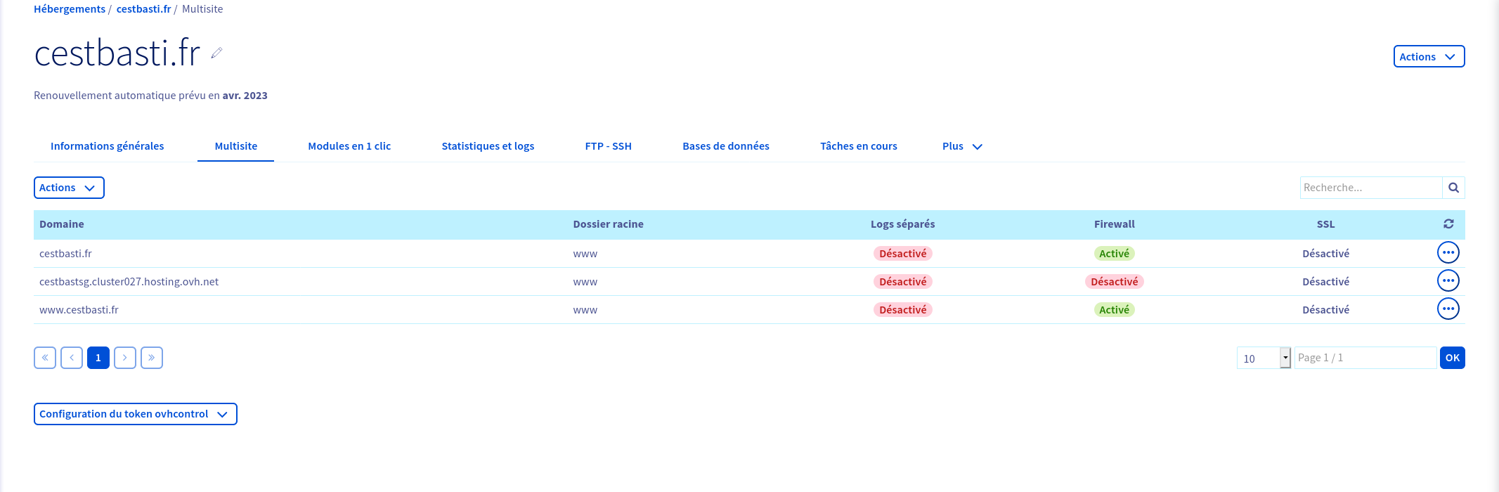

Vous avez quoi dans la section "multisite" de votre hébergement ?
@janus57
Voici la liste de fichiers sous www
dans multisite j'ai trois lignes
* cestbasti.fr
* wwwcestbasti.fr (une erreur de ma part)
et
* cestmachinchose.cluster027.hosting.ovh.net (dont j'ai changé le nom mais qui ressemble à cela

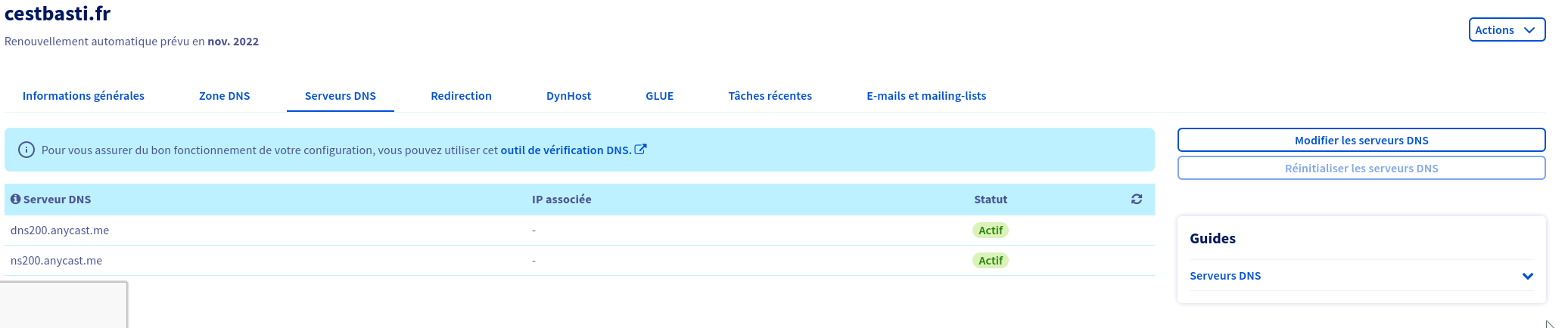

Quand je pose ma souris sur le ? de l'image ci dessus, il m'annonce une mise à jour de 48h. Y aurait il un lien avec l'image visible quand je visualise mon HTTP au cluster ?
Dois je paramétrer mon serveur DNS manuellement ?
J'en suis toujours au même stade ...
Un FTP avec un dossier www qui me paraît correct
Ma base de données qui est lié à mon FTP dans wp-config.php, cela a généré une configuration automatique de OVH mais le robot a répondu cela
"Notre robot traitant cette opération a annulé l'opération DomainCreate n° 387 associée au domaine cestbasti.fr"
J'ai essayé la solution du lien de mon message précédent mais cela a ajouté une zone DNS existante de type A associé à mon adresse IPv4

Est ce normal que mes serveurs DNS ne soient pas associés à une adresse IP ? Le cas échéant laquelle dois je utiliser ?

répondre à la question avec une capture d'écran de la section "multisite" ?
Dans un premier temps : désactiver le firewall dans la section "multisite" pour "cestbasti.fr" + "www.cestbasti.fr"
Après, dans la zone DNS remplacer "213.186.33.5" par " 54.36.91.62"
Ensuite, dans la zone DNS supprimer les 2 entrées TXT :
- "1|www.cestbasti.fr"
- "3|welcome"
Enfin activer le SSL dans la partie "multisite" + "informations générales".
