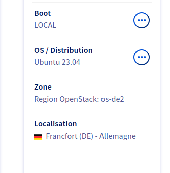

c'est très simple j'ai demandé d'être localisé en Allemagne donc avoir une IP v4 allemande et OVH me fournit une IP V4 en France et une IPv6 en Allemagne . Les IPs fonctionnent , mon VPN sur leur VPS fonctionne très bien , tout fonctionne sauf que je veux une **IP V4** allemande comme j'ai précisé en faisant ma demande de VPS , vous voyez ma capture , j'ai demandé une localisation du VPS en Allemagne

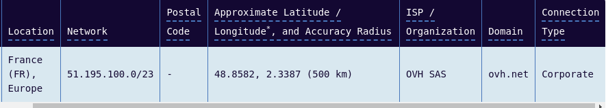

Bonjour , j'ai utilisé plusieurs sites pour localiser mon IP et c'est bien en France , je viens d'utiliser votre lien et ça donne ça : Location Françe et vous avez le range de mon IP

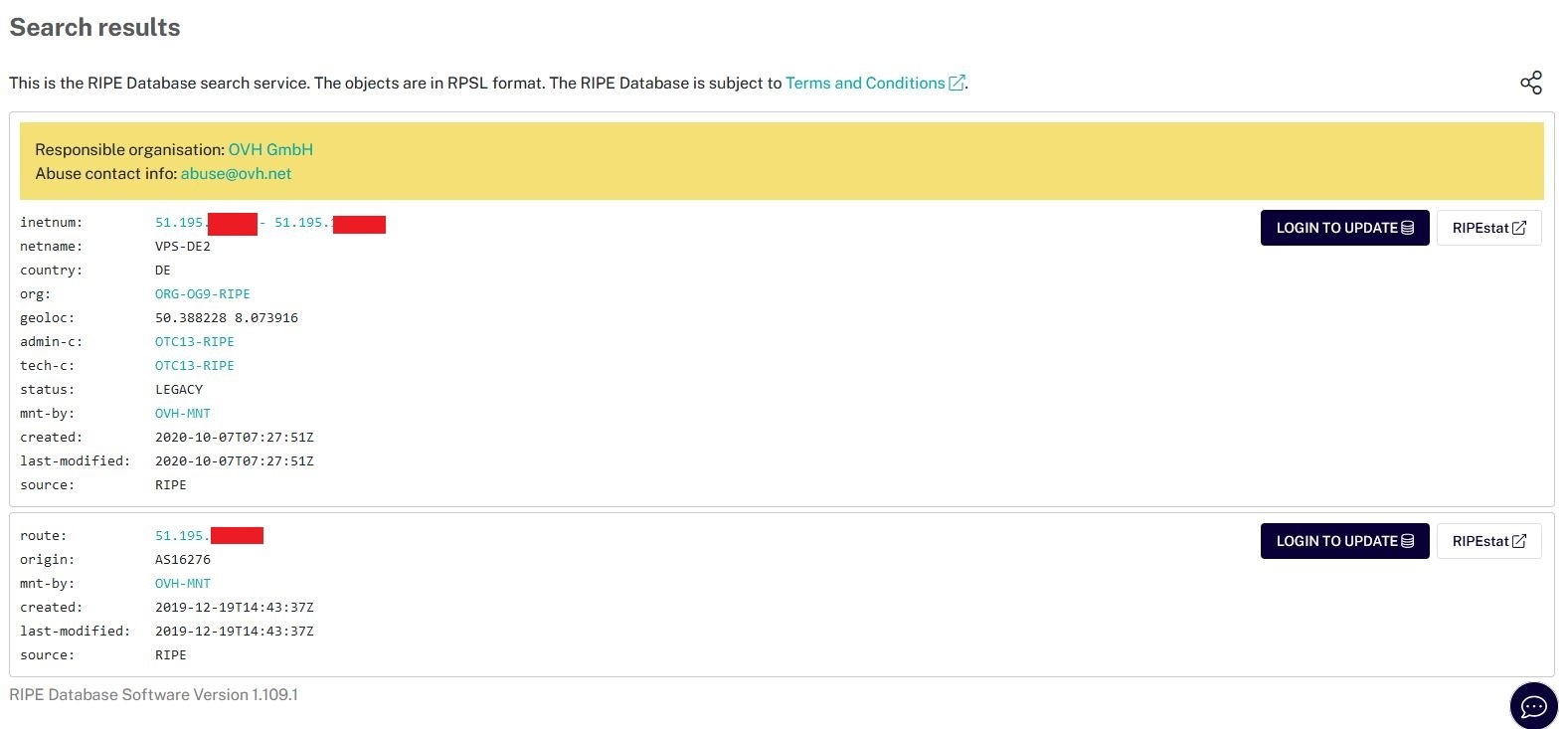

donc les bases GEOIP ne sont bien pas à jour :
[code]
inetnum: 51.195.100.0 - 51.195.103.255
netname: VPS-DE2
country: DE
org: ORG-OG9-RIPE
geoloc: 50.388228 8.073916
admin-c: OTC13-RIPE
tech-c: OTC13-RIPE
status: LEGACY
mnt-by: OVH-MNT
created: 2020-10-07T07:27:51Z
last-modified: 2020-10-07T07:27:51Z
source: RIPE
[/code]
Source : https://apps.db.ripe.net/db-web-ui/lookup?source=ripe&key=51.195.100.0%20-%2051.195.103.255&type=inetnum
Ce range est clairement déclaré comme étant en Allemagne.
Je vous laisse tester les coordonnées GPS, mais spoiler cela se trouve à côté de Limburg (en théorie c'est même 2,5km a côté des DC de OVH).

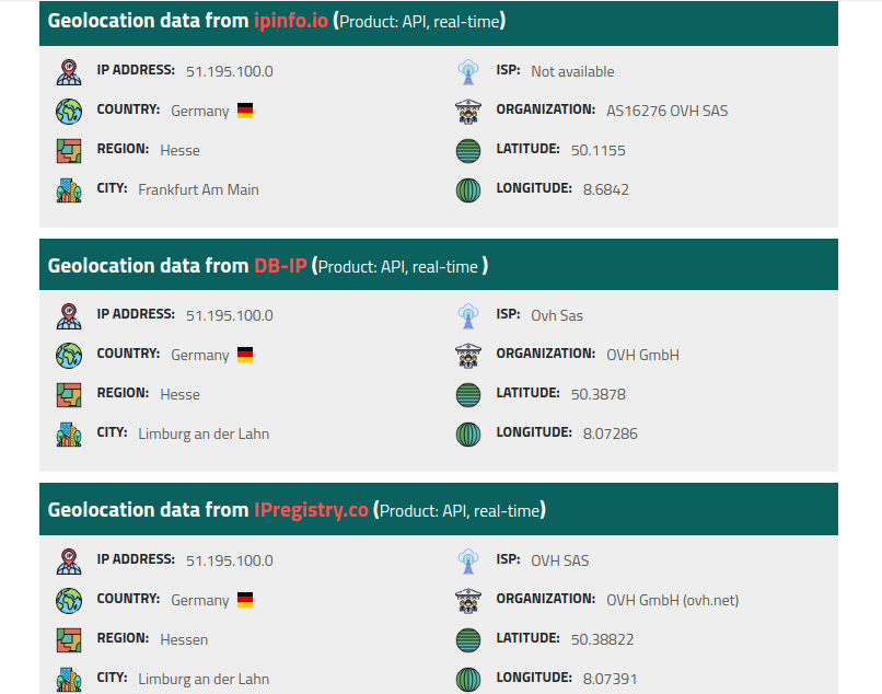

ok tapez https://www.iplocation.net/ip-lookup
et rentrez 51.195.100.0 pourquoi c'est contradictoire ? parfois en Allemagne et parfois chez OVH France ? qui croire ?

ce que dit le RIPE car c'est là que OVH déclare la localisation des IPs, tout le reste se base sur des bases GEOIP qui sont soit commerciale (genre maxmind) soit privatif et non connu.
Et dans le cas de maxmind il est possible de leur dire que c'est faux pour qu'il corrigent.
Conclusion : ce que vous livre OVH est conforme.

Le range que vous aviez donné en 51.195.100.0/23 n'est bien pas à jour car Maxmind a confirmé la correction des données géographiques.
**EDIT au 14/03/2024 :**
Voilà, CQFD, il fallait juste attendre la MàJ des bases GEOIP commerciale.
