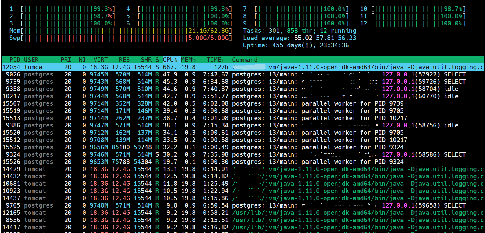

Peut être je me suis mal exprimé, désolé. Ce que j'ai actuellement c'est un serveur dédié. Et il sature avec la montée en charge d'où son extrême lenteur.
L'outil "htop" me le confirme, la swap est saturée (au rouge, malgré le fait que je l'ai augmentée de 1Go à 5Go), la ram est au jaune (elle est pourtant de 50Go); la jvm java consomme énormément de ressource ( ce qui est normal à cause de Tomcat et Geoserver utilisée par mon app), suivi de la base de données Posgresql.

Je me suis surement mal exprimé, désolé. Ce que j'ai actuellement c'est un serveur dédié avec dessus: Tomcat, geoserver et Posgresql; Et c'est une seule application sur ce serveur qui les utilise
Voici un résultat (pièce jointe) des stats avec l'outil "htop".
C'est la raison pour laquelle je cherche à régler cette situation de montée en charge; et j'ai commencé à implémenter le load balancing sur ce serveur.... et la suite vous savez déjà.
En espérant avoir été un peu plus claire, je reste dans l'attente de vos suggestions pour résoudre ce soucis.

A vue de nez c'est votre postgres qui fait 1200% de CPU, il ne vous manque pas des index dans votre base de données ?

Je n'en doute pas, mais une base de données qui vous consomme autant de CPU, c'est souvent le signe d'une base mal optimisée, ou bien des full table scan.
Vous avez l'air d'avoir un gros problème d'optimisation (genre BDD mal conçus) ou de gestion des ressources (paramétrage de la BDD qui est "overkill" et qui est capable de consommer plus que ce que les ressources du serveur).
Déjà vous avez un loadaverage de 56 sur 15 minutes ==> surcharge CPU qui semble provenir de postgresql comme indiqué par @Fritz2cat

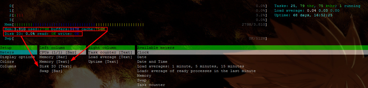

Par contre vous devriez modifier les "Meters" de HTOP pour avoir plus d'informations (genre le détail pour la RAM et l'état de l'utilisation des disques) exemple :

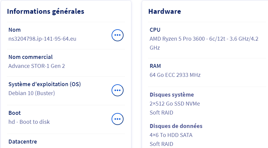

C'est quoi votre serveur actuellement (le nom commercial et sa configuration) ?

Voici les infos demandées.........

ha, la bdd est stockée sur les disques sata ?
Java s'éclate bien aussi niveau cpu/ram...
A vous de voir votre appli qui a l'air très gourmande (cpu/java/bdd)... A voir comme disent les autres côté index, mais aussi mise en cache...
A voir si votre site a besoin de recalculer le contenu pour chaque visiteur, sinon un nginx en reverse proxy avec mise en cache pourrait grandement aider...

Comme dit plus haut, HTOP vous dit quoi au niveau des IO disques ?
Par contre je pense qu'il va falloir indiquer de manière plus précise ce que fait votre application et comment vous avez installé tout ça (genre si la BDD est sur les Nvme ou les HDD), car si vous avez pris un "Advance STOR" c'est qu’en toute logique vous avez besoin de beaucoup d'espace disque (je dirais 18To si on part sur un RAID5 ou 12To si on part sur un RAID6).
