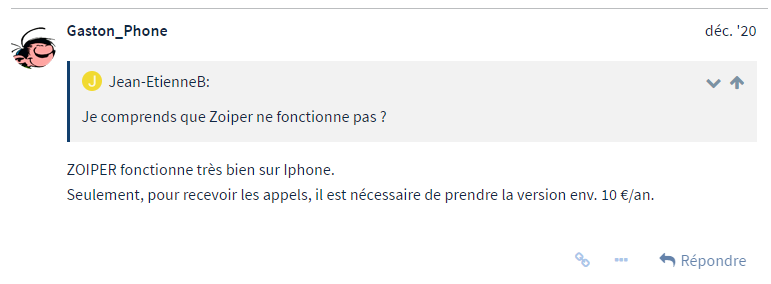

Je comprends que Zoiper ne fonctionne pas ?
ZOIPER fonctionne très bien sur Iphone.
Seulement, pour recevoir les appels, il est nécessaire de prendre la version env. 10 €/an.

Je rappelle que c'est problème que j'ai traité à distance, sans pouvoir avoir la main pour faire les essais moi-même.
Pour mémoire, c'était bien un problème de réception avec blocage en réception sur IOS pour les Softphones BRIA ET ZOIPER.
Quitte à payer quelque chose, OlivierA37 a préféré prendre BRIA.
