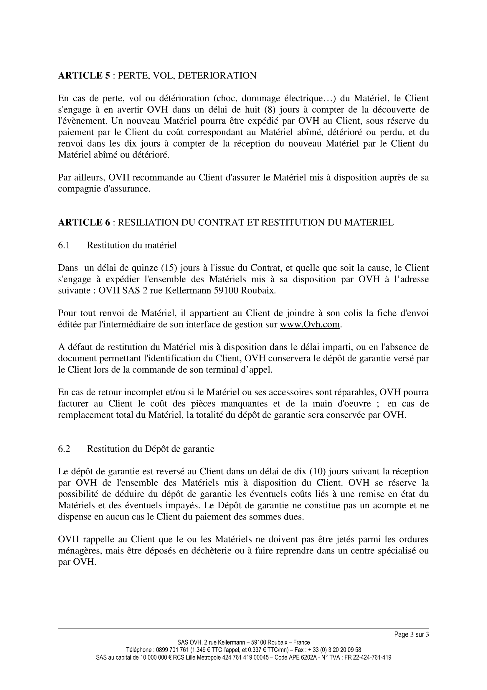

Je me suis donc renseigner sur le sujet et apparemment il n'est pas possible de connecter un client SIP externe* à la ligne autre que l'équipement fournis par OVH.
Hors, après avoir relu les :
"Conditions Générales de Téléphonie"
"Conditions Générales de Service OVH Télécom"
[details="Conditions Particulières offre plug and phone (contrat partPhone10v1)"][/details]
Aucun ne mentionne le fait d'interdire ou de déclarer perdre le droit de connecter un client SIP externe* à la ligne VoIP.
Ma question est donc :
**Est-ce que je perd la possibilité de connecter un client SIP externe* à une ligne VoIP OVH lorsque je commande l'option Plug&Phone sur celle-ci ? Si oui, à quelle moment je confirme ou accepte le fait de perdre la possibilité de connecter un client SIP externe* sur cette ligne (a la commande, sur un contrat, en fonction de l'offre choisi...) ?**
Merci d'avance
_*Client SIP externe : Logiciel qui n'est pas éditer par OVH, qui permet de se connecter à un compte SIP._

Suite des conditions particulières offre Plug&phone
