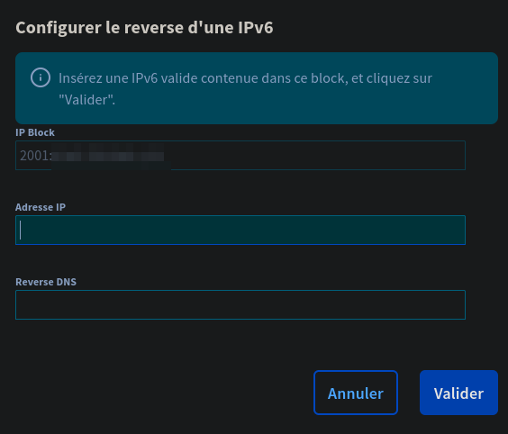

Vous avez bien la possibilité de définir le reverse d'une IPv6 dans l'espace client
https://www.ovh.com/manager/#/dedicated/ip

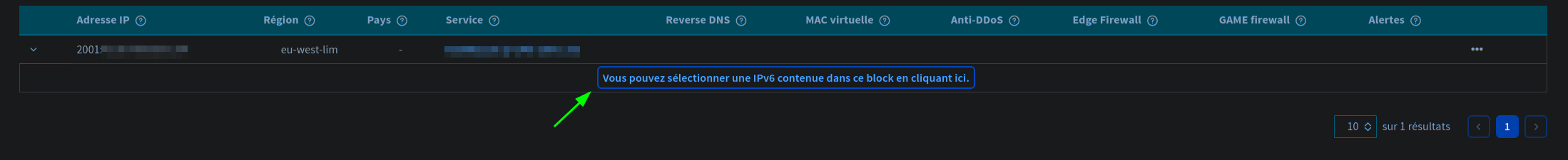

Je n'ai pas ce bouton "vous pouvez sélectionner une adresse ipv6 contenue dans ce bloc en cliquant ici", le manager a changé ?
Je peux mettre un reverse sur l'ipv6 en :1 du bloc, mais j'aimerais en mettre un sur une des ip du bloc.

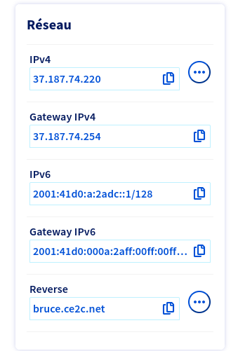

Depuis la page d'un serveur on a dans le cadre "Reseau" un reverse mais il ne semble pas être pris en compte pour ipv6 (image jointe)
C'est depuis chose faite depuis la page indiquée par le_sbraz
Merci pour ton aide!
J'avais bien un reverse pour ce serveur, mais uniquement en V4.
Depuis la page que tu m'as indiqué, on peut effectivement mettre en place un reverse v4 et v6!
La rubrique reverse de la page globale du serveur semble ne concerner qu'ipv4.
J'ai pris plusieurs fois " une erreur est survenue lors de la mise à jour du reverse dns" jusqu'à ce que je comprenne qu'il fallait activer le mode "avancé' .. .
