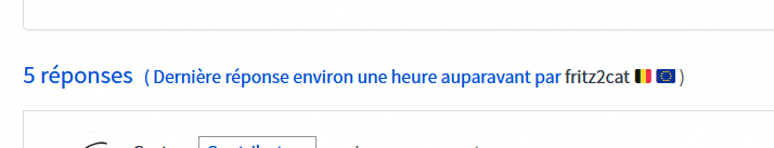

Mensonge:
Il y a une heure je n'étais pas connecté !
