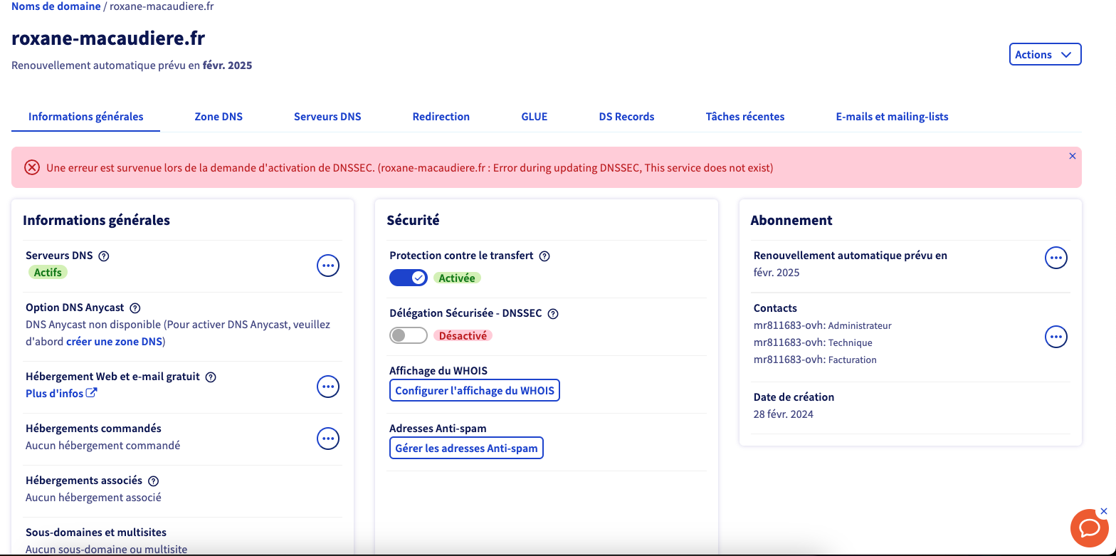

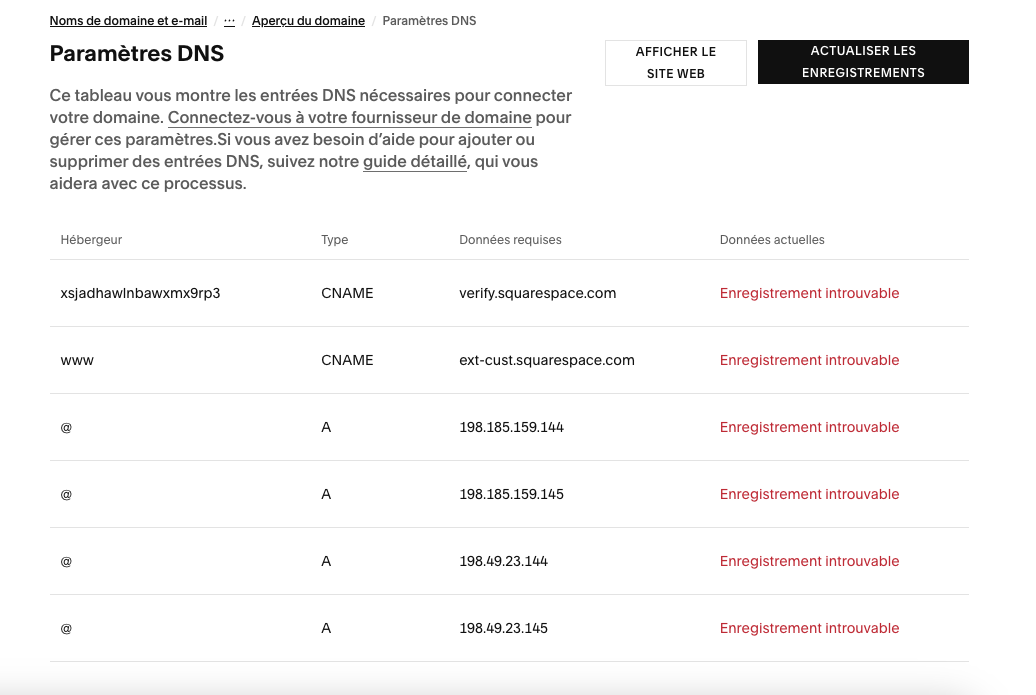

Une amie cherchant à avoir un site web pro, je lui ai fait acheter un nom de domaine sur OVH et crée un site sur Squarespace. Tout à bien fonctionné la première année mais elle a tardé à renouveller son nom de domaine. Sa facture est régularisée, mais la connexion entre le nom de domaine et Squarespace ne fonctionnait pas (cf screenshot).
Je ne pouvais pas modifier les enregistrements comme indiqués dans le guide Squarespace car OVH m'indiquait qu'ils étaient déjà enregistrés. J'ai supprimé tous les enregistrements (Zone DNS), probablement une grosse erreur, toujours est-il que maintenant sur OVH je ne peux plus activer de nouveau la zone DNS, je tombe sur une page d'erreur.

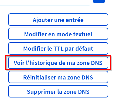

Avez-vous la possibilité de revenir dans une version précédente de votre zone DNS ?

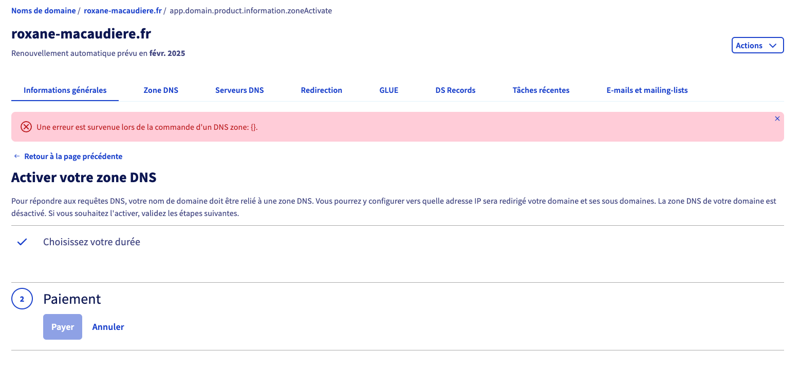

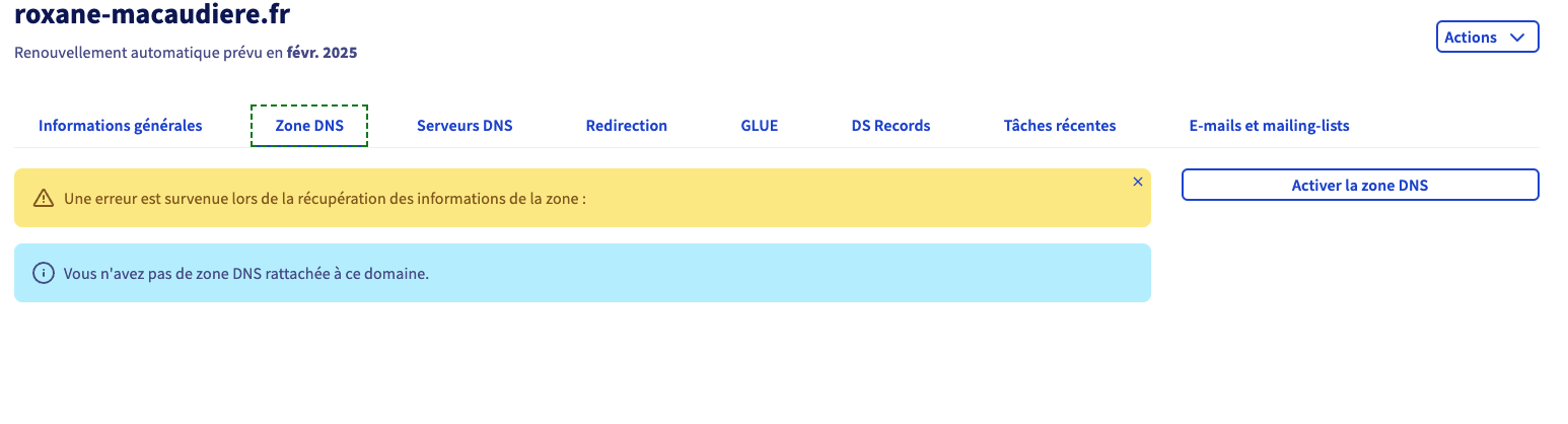

Je n'ai même plus accès à cela. Lorsque je veux activer la zone DNS, je tombe sur plusieurs messages d'erreur.
Si vous avez résilié votre zone DNS vous êtes effetivement dans la m* car les résiliations ne sont probablement effctives qu'un mois plus tard, ce qui vous empêche d'en créer une nouvelle...
Vous devrier appeler le support OVH (tél 1007) ou changer d'hébergeur si vous ne trouvez pas de solution chez OVH...

Si OVH ne répond pas, perso je commencerais pas reset les serveurs DNS pour re-basculer sur ceux de OVH, puis activer DNSSEC -> attendre 24H -> désactiver DNSSEC -> attendre 24H -> remettre les DNS de votre prestataire.

Je n'ai jamais basculé sur d'autres serveurs DNS que ceux d'OVH. Que je tente de réinitialiser les serveurs, d'activer DNSSEC ou autre j'ai toujours un message d'erreur à moment donné...
