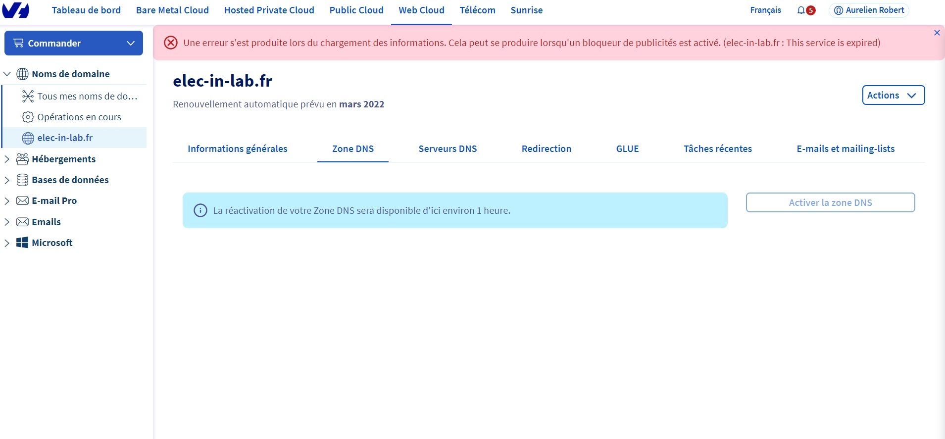

Aujourd'hui quand je vais dans zone dns j'ai un message d'erreur :
La réactivation de votre Zone DNS sera disponible d'ici environ 1 heure. (cela fait plus de 48h)
la case activer la zone dns est grisé.

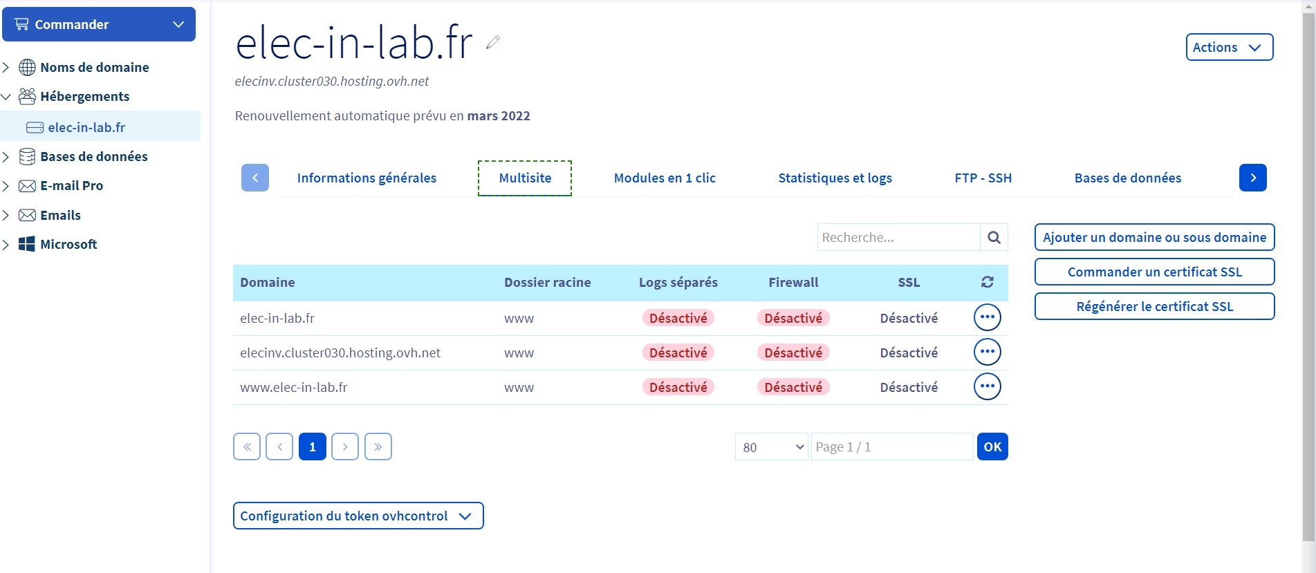

Quand je vais dans multisite j'ai le ssl qui est désactivé si je veux l'activer il me met un message d'erreur:
Une erreur est survenue lors de la modification du ou des domaines de votre hébergement mutualisé.
je ne peut donc pas demandé un certificat

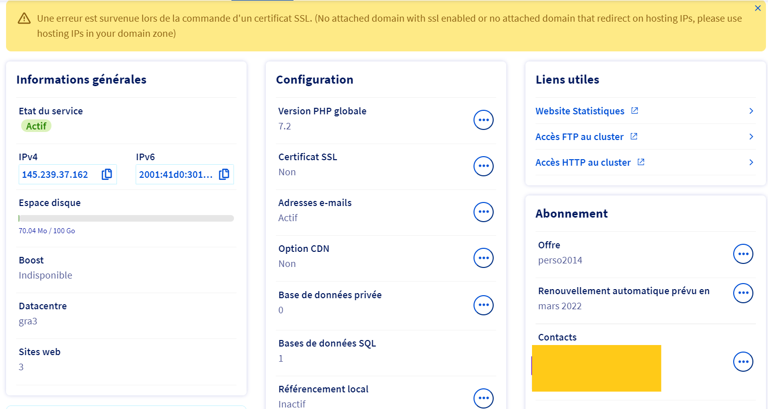

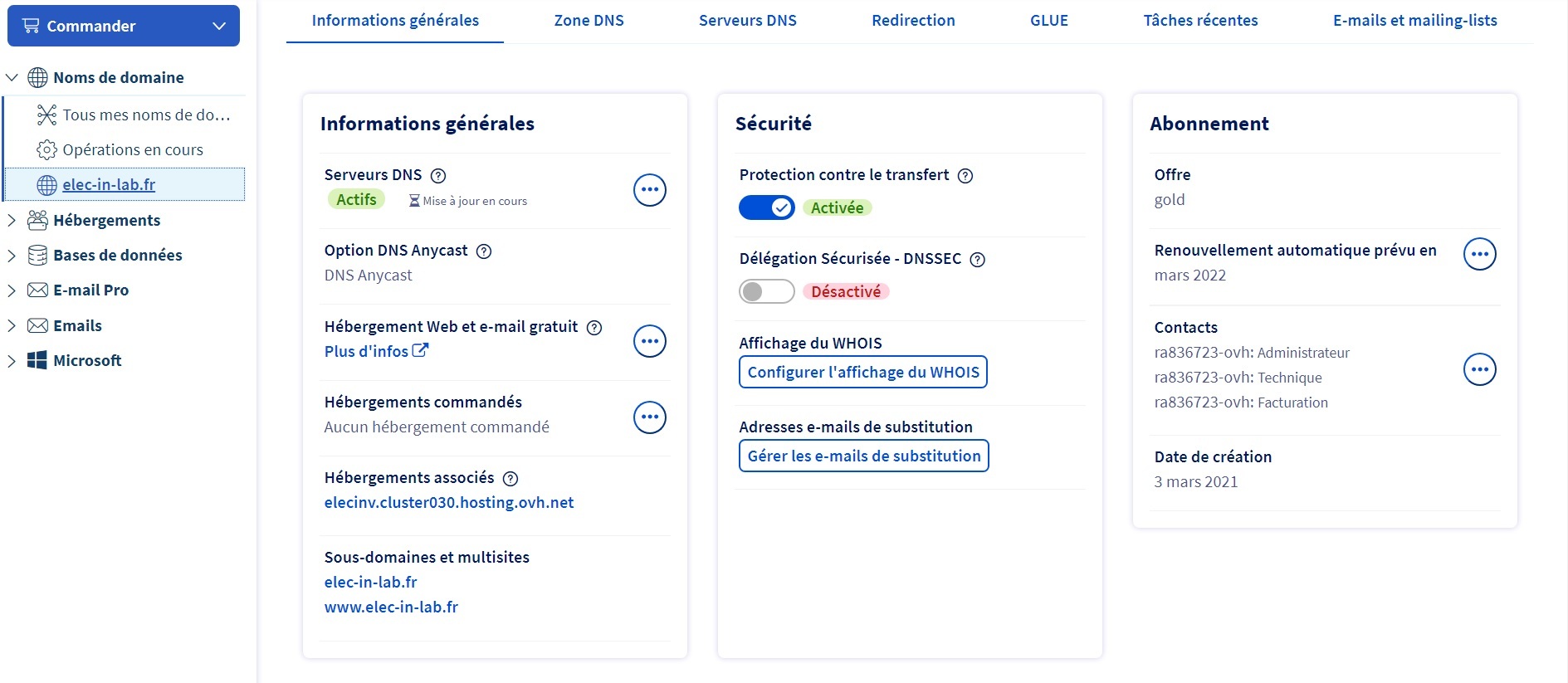

Bonjour @AurelienR11
Pour le moment, ne modifiez rien.
Pouvez-vous nous faire une copie d'écran de la page entière avec un filtre des " **A** " :
Pouvez-vous nous faire une copie d'écran _(page entière)_ de :

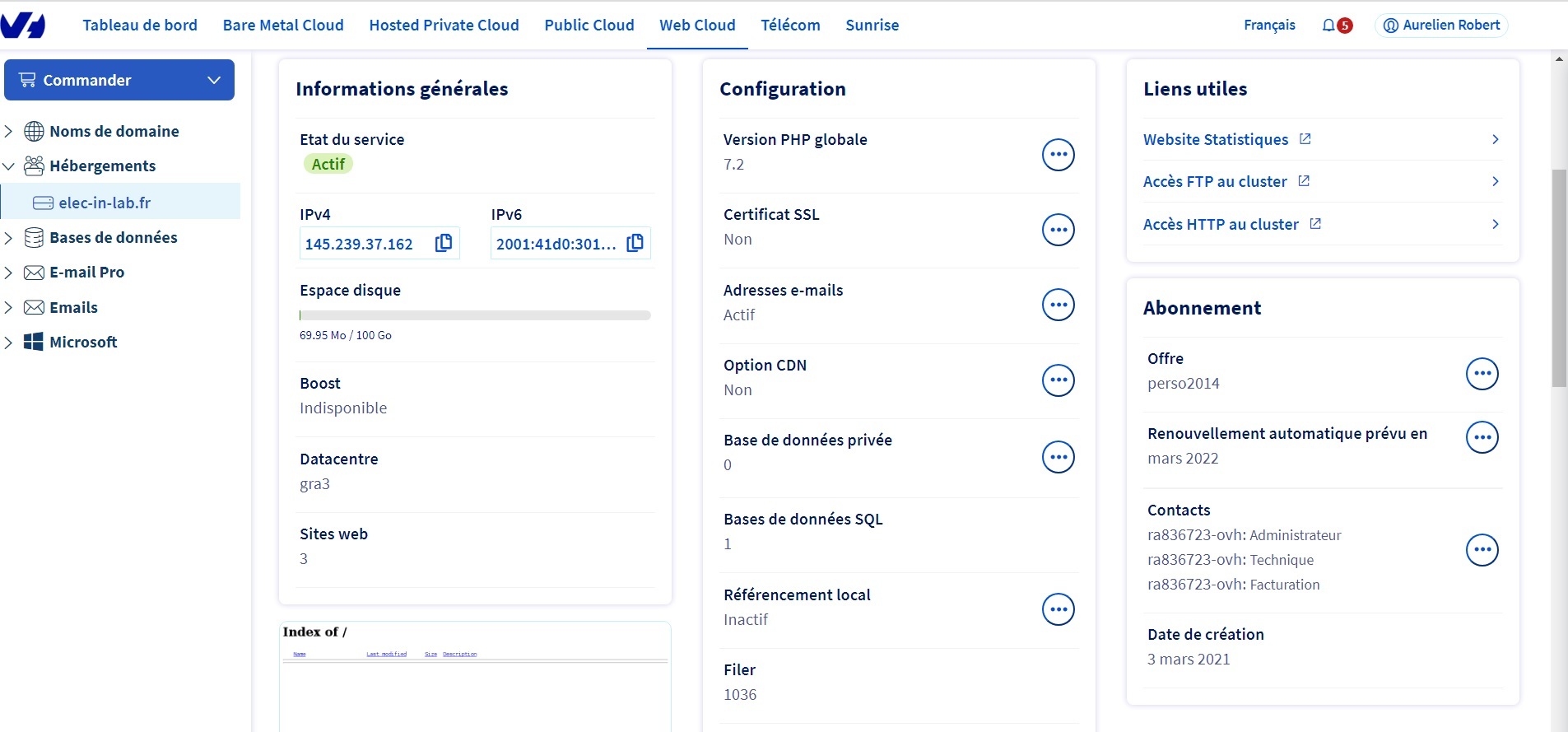

@Gaston_Phone
En effet @AurelienR11, Ce n'est pas génial.
Pouvez-vous nous faire une copie d'écran (page entière) de :
**Manager OVH > Web Cloud > Domaine > VotreDomaine > Informations générales**
Je crois que c'était une erreur d'effacer la zone DNS.
D'autant plus que ns108/dns108 répondent pour votre domaine, donc ou bien elle n'est pas tout-à-fait effacée, ou bien pas tout-à-fait recréée.
Si vous aviez coché les option DNSSEC, ce qui semble être le cas, 24 heures s'ajoutent à toutes ces opérations.
DONC PATIENCE, ça ne ferait qu'aggraver la situation.
C'est normal que vous ne puissiez pas l'activer, votre domaine pointe vers 213.186.33.5 qui n'est pas votre hébergement.
Dans la ZONE DNS
remplacez cette valeur par 145.239.37.162
et si vous voulez que www.1lab.frlab.fr fonctionne aussi, ajoutez un enregistrement de type A ; sous-domaine=www ; TTL par défaut ; cible 145.239.37.162
@Gaston_Phone ouiii
@Fritz2cat la modification de cette valeur ce fait où exactement ? dans :
Manager OVH > Web Cloud > Domaine > VotreDomaine >zoneDNS ?
si c'est ici que vous parlez alors il met impossible de changer quoi que ce soit car la page est vide..
Quand ça voudra bien fonctionner ce sera ici:
Comme je le disais, DNSSEC activé provoque un délai de 24h supplémentaires sur les opérations de domaine.
@Gaston_Phone @Fritz2cat d'accord parfait merci beaucoup a tout les deux je vais laisser le site faire pour réessayer demain alors !
très bonne journée a vous.

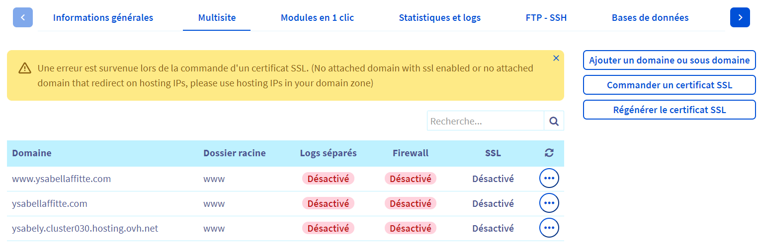

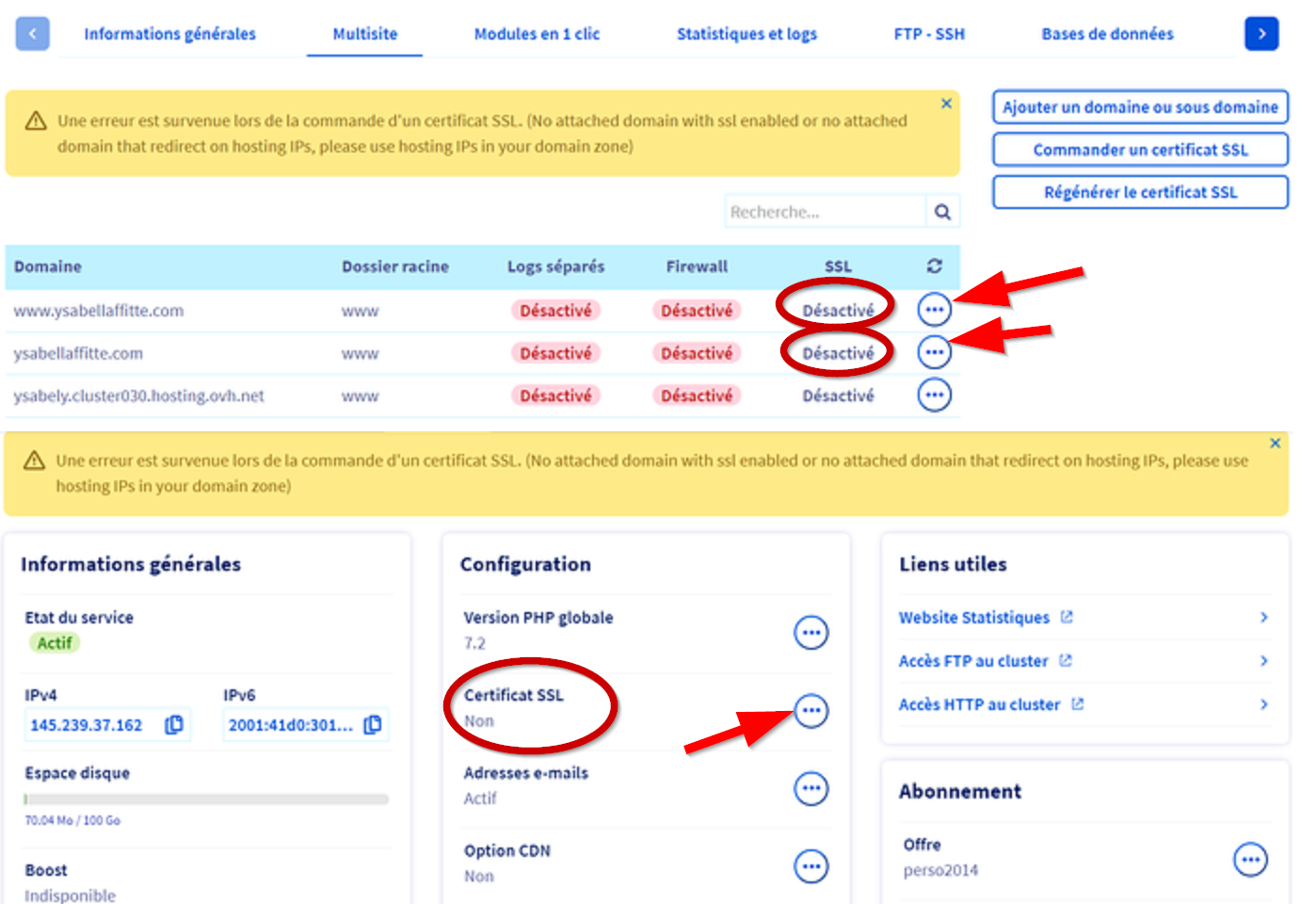

Je me permets de m'incruster (...!) dans la conversation, car j'ai un problème similaire..
nom de domaine acheté par Art Majeur (style marketplace pour artistes), transféré chez OVH (projet de faire mon propre site perso) ; IMPOSSIBLE d'activer, ou de commander le SSL qui devrait pourtant être par défaut me semble t-il..
Merci pour l'aide !!!!
copie en images, sur base de votre copie d'écran:
