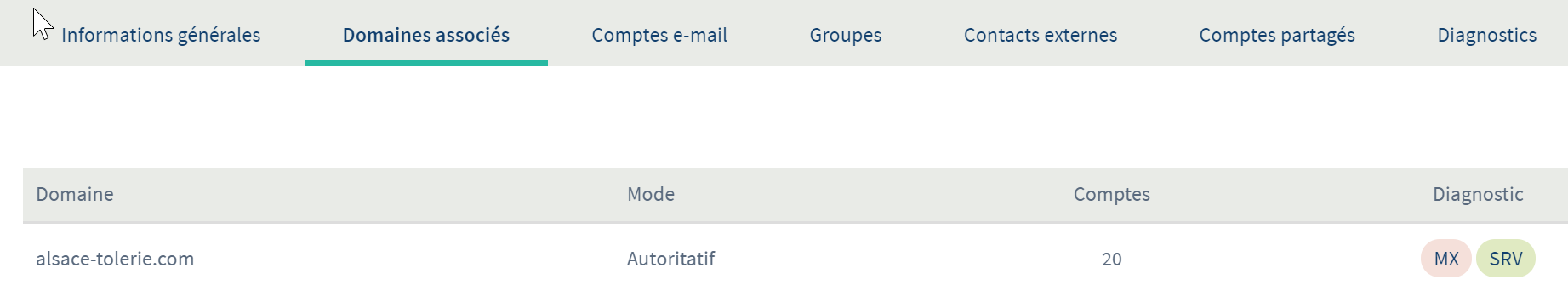

Hier en début d'après-midi, je ne recevais plus de mail. L'expéditeur recevait la fameuse erreur "521 No redirect for this address". En consultant l'aide OVH, j'ai enlevé l'entrée "redirect.ovh.net" de la zone DNS, je ne comprend d'ailleurs pas comment elle est venue la, elle n'y était jamais.
Aujourd'hui, j'ai toujours le même problème.
Le TTL par défaut de la Zone est de 1 jour, est-ce que je dois tout simplement attendre, ou y a-t-il quelque chose à faire pour améliorer la situation ?
domaine : alsace-tolerie.com
Merci d'avance

Merci pour cette réponse hyper rapide. J'ai raccourci le TTL pour d'éventuels futurs problème du même genre.
J'ai par contre toujours une erreur dans l'interface Exchange. J'ai cliqué sur MX et appliqué la solution, mais le bouton reste rouge. Est-ce lié ?
je pense que c'est lié
?je crois avoir lu que l'indication était pas forcément fiable?
exchange est un problème que je ne pratique surtout pas, je passe la main
