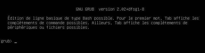

J'ai configuré des redirections de site il y a trois jours environ et sans succès. Pensant naïvement que redémarrer le serveur m'aiderait, je suis allé dans mon compte OVH>Cloud et j'ai tout simplement fait "Redémarrer le VPS". Or je viens de lire pas plus tard qu'il y a dix minutes, que faire ça est un blasphème vu que ça "arrache la prise du mur" en quelques sortes.
Fort de cette nouvelle, dont je ne suis pas fier, j'ai tenté de me reconnecter comme d'habitude et... Impossible. La connexion de se fait pas. Quand je vais dans le KVM j'ai l'écran (capture d'écran) GRUB qui s'affiche et je ne sais pas quoi en faire.
Avant cette apocalypse, j'avais SSH, HTTP, HTTPS avec une croix verte, et je pouvais tranquillement naviguer dans mes lignes de commandes. De plus, j'avais attribué à mon VPS un port particulier (différent du port 22 donc).
Bref, malheureuse manipulation qui me fait me mordre les doigts. Si quelqu'un a une idée de ce que je peux faire de cet écran du KVM, je lui en serai particulièrement reconnaissant.

ce n'est généralement pas la catastrophe non plus, linux a un bon système de fichier, mais ça peut rallonger le temps de démarrage pour corriger
là tu as l'écran du grub, càd avant amorçage.. comme si grub n'avait pas trouvé le système
kvm n'est pas la solution, voir le mode rescue pour analyser et réparer ton système.
mais faut avoir quelques connaissances linux :/

c'est le gros inconvénient du Vps non managé, il faut connaître le système.
ou payer un infogérant
dans ton cas, il faut commencer par tester ton disque si erreur (fsck)
quel est le système utilisé?
pour le reste, il faut apprécier en fonction de la situation qui se présente
