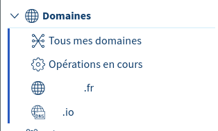

Ensuite sur OVH il me suffisait simplement de rajouter une Zone DNS et ca fonctionnait. Je vois bien le nom de domaine dans la liste.
Ce que je ne comprends pas, ce n'est certainement pas lié mais depuis la modification de l'interface je n'y arrive plus. Pourquoi est que que cette option est dans "commander > zone dns"? Et pourquoi je vois un (3) avec Tarification?
