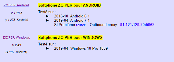

Commencer par tester avec ZOIPER sur PC Windows :
**_https://wordetweb.com/word-et-web/Outils-gratuits-Word-et-Web-FR.htm_**
https://wordetweb.com/word-et-web/Softphone-gratuit-SIP-Softphone-Zoiper-OVH-Windows-Telephone-illimite-1-Euro_HT-par-mois-FR.htm

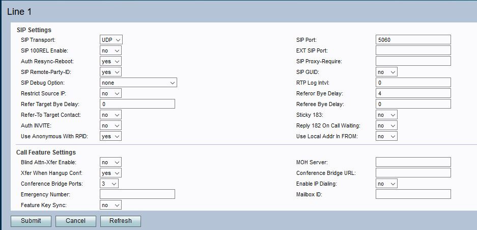

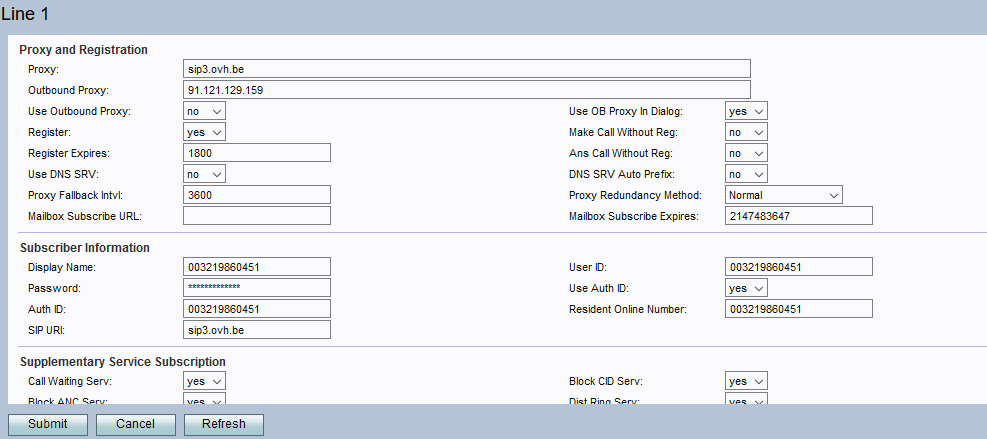

voici des captures d'écran du cisco
@EmmanuelleM6,
Le fait que la ligne soit enregistrée sur Zoiper ne devrait pas bloquer l'enregistrement de la ligne sur le téléphone. Cependant, c'est le dernier enregistrement qui va primer pour le fonctionnement de la ligne SIP. C'est-à-dire que si vous parvenez à enregistrer la ligne sur le Cisco, la ligne ne recevra plus les appels via Zoiper.
Dans "Outbound proxy", vous pouvez faire un test en ajoutant cela : sip3.ovh.be:5060
Vous pouvez retirer "sip3.ovh.be" dans "SIP URL".
Vous pouvez modifier le paramètre "Use Outbound proxy" sur yes.
Cordialement.
Maxime.R
chouette ça marche !!!!!
