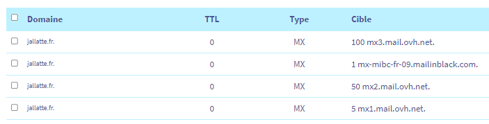

Nos MX sont les suivants, normalement on ne devrait avoir que celui de mailinblack mais on a décidé de conserver en priorité plus basse ceux d'OVH pour éviter de perdre des mails au cas ou le MX de Mailinblack devienne injoignable. On m'a dit que cela arrivait parfois.

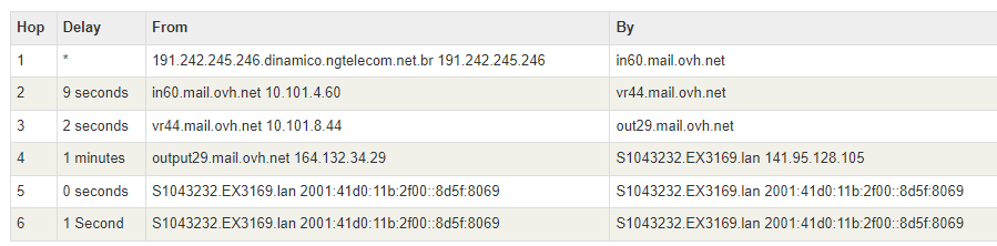

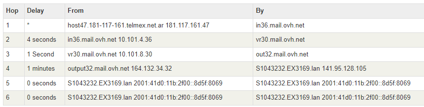

depuis ce jour nous recevons des emails avec usurpation de mail (spoof). lorsque j'analyse l'entête avec https://mxtoolbox.com/EmailHeaders.aspx , je vois qu'ils ne passent pas par Mailinblack :
le mail passe directement sur des serveurs OVH :
in60.mail.ovh.net
in36.mail.ovh.net
Comment expliquez vous cela ? comment je peux y remédier ??

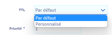

pour les propagation DNS il faut compter le TTL x2 pour être certain.
les TTL des MX OVH étaient a zero par defaut...du coup quand j'ai créé celui de MIB j'ai laissé aussi la meme valeur...
Donc Zéro est la valeur recommandée par OVH ??
chez OVH, 0 == valeur par défaut (cela se configure sur la zone DNS de mémoire).

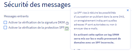

Alors côté Exchange, dans l'interface j'ai ces options :
Suite au passage sur MiB j'avais décoché "Identifier les messages indésirables". Cette option tague l'objet du mail avec le texte [SPAM].
J'ai recoché l'option, mais elle ne fait que taguer, elle ne bloque pas le message...
il reste du coup la possibilité de cocher en dessous "Déplacer les messages indésirables dans la corbeille", pour finalement ne plus voir ces emails...
Au final on se retrouve avec 2 Antispams...ce n'était pas le but. On voulait justement sortir de la gestion hasardeuse et peu efficace de l'antispam d'OVH...On va se rajouter une couche de problèmes supplémentaire.
Les options "Activer la vérification de la signature DKIM et SPF", si je les coche, 50% des emails légitimes reçus sont tagués [SPAM], on a testé ça une journée ça a été une catastrophe, donc on ne le coche plus.
