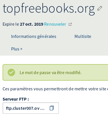

2 heures après.... le mot de passe toujours pas activé
le sftp a bien été pris en compte pourtant
pas de réaction d'Ovh
j'ai ouvert un ticket j’espère qu'ils bougent le numéro de ticket est 687609015 !
de pire en pire, ils t'ont remis à paris, ftp.cluster007.ovh.net, à 16h41, mais il n'y a rien là bas !!
https://i.imgur.com/bh3c3KO.png
ton site est donc en carafe https://www.topfreebooks.org/
ça va fort au support...
