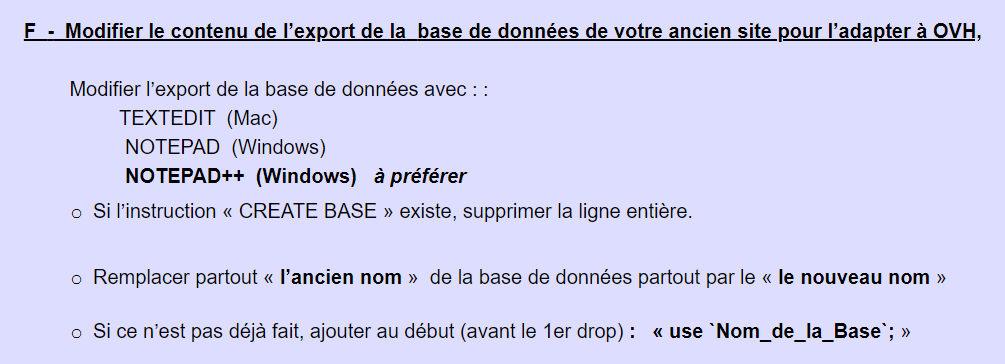

C'est le bazar pour répondre avec ce nouveau logiciel mis en place par OVH. J'espère que vous avez fait la sauvegarde de vos bases de données conformément à ce que j'indique dans mon guide : https://wordetweb.com/word-et-web/WORDPRESS-guide-installation-de-WordPress-premier-domaine-chez-OVH-FR.htm#_U_%E2%80%93_Sauvegarde Ensuite, il va vous falloir rassembler vos deux bases actuelles en une seule base . Pour cela vous allez conserver une base de données, et ensuite faire l'import de votre deuxième base de données sur la première, en modifiant dans les sports les identifiants de la première base de données. Ensuite, vous pourrez supprimer la deuxième base de données. Vous aurez alors chez OVH un hébergement avec une seule base de données active et dans ce cas-là vous devriez pouvoir faire la migration demandée
Erreur de dictée sur un Smartphone.
Désolé, pour le foutoir de ma réponse précédente. Malgré tous mes efforts de mettre des retours à la ligne et des sauts de ligne le message enregistré est en un seul morceau
De ce fait je n'avais pas vu mon erreur.
J'azurai du écrire :
en modifiant dans le fichier export les identifiants
Gaston, par "fichier export" vous voulez dire modifier le fichier config.php du site "B" pour qu'il pointe bien vers la bdd restante ?
Bonjour@RomainC51
Voir dans mon guide le paragraphe : V6 - Duplication entièrement manuelle
