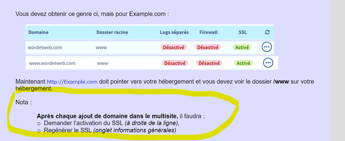

Peut-être une remarque sur les étapes I1/2 du guide. Quand on ajoute le nouveauNDD dans l'onglet multisite, le SSL peut être en "à générer", c'était mon cas. Il suffit de régénérer les SSL dans "infos générales" et d'attendre. Mais ça pourrait ne pas sembler évident pour tout le monde. L'information ne m'a pas manqué, mais pourrait manquer à d'autres ?
Très bonne journée à vous,
Florian
Un grand merci @FlorianR14 pour cette remarque fort constructive.
Fait :
