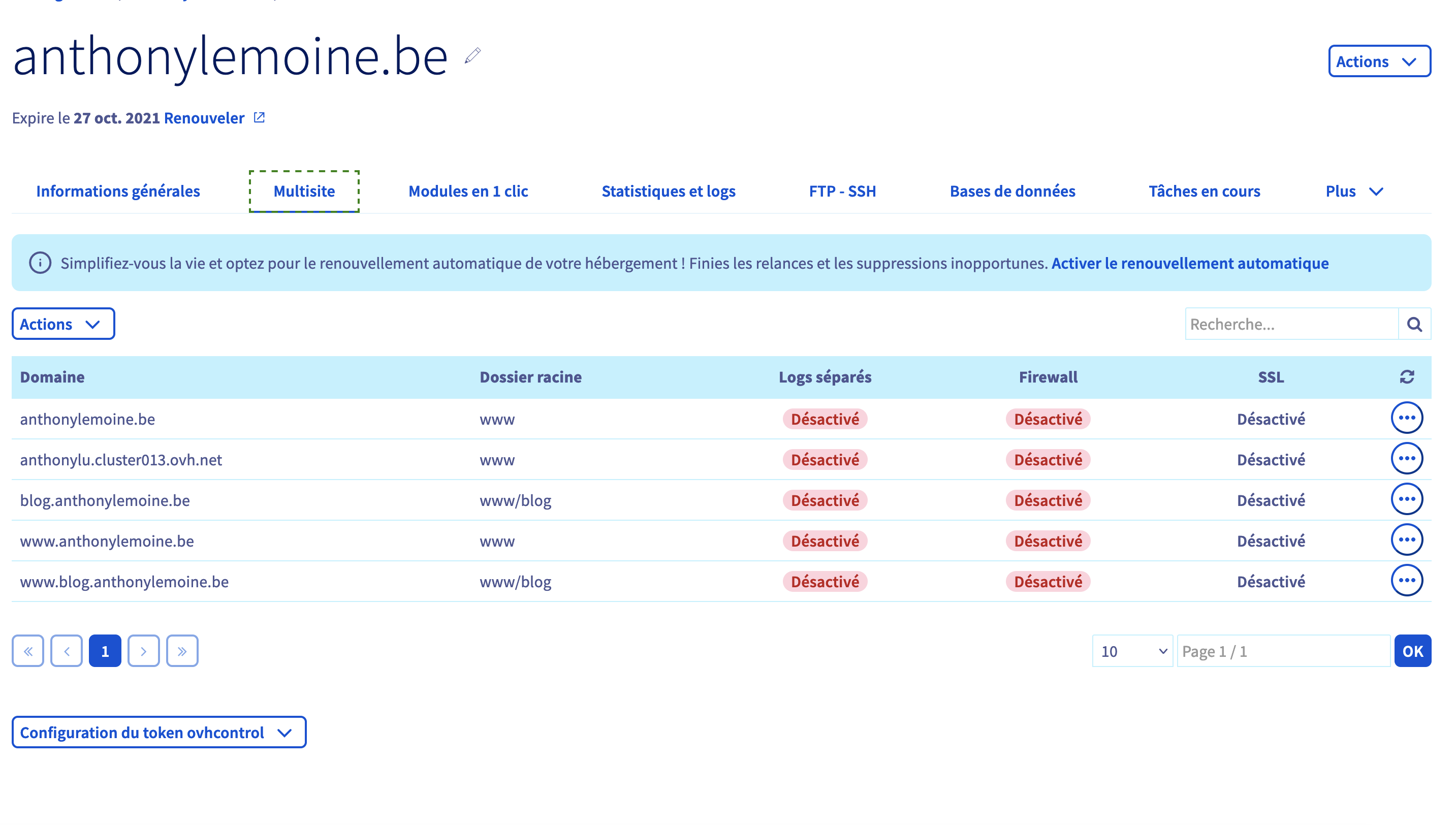

Mon site racine est site dans le dossier www/blog car j'avais une redirection depuis le dossier www

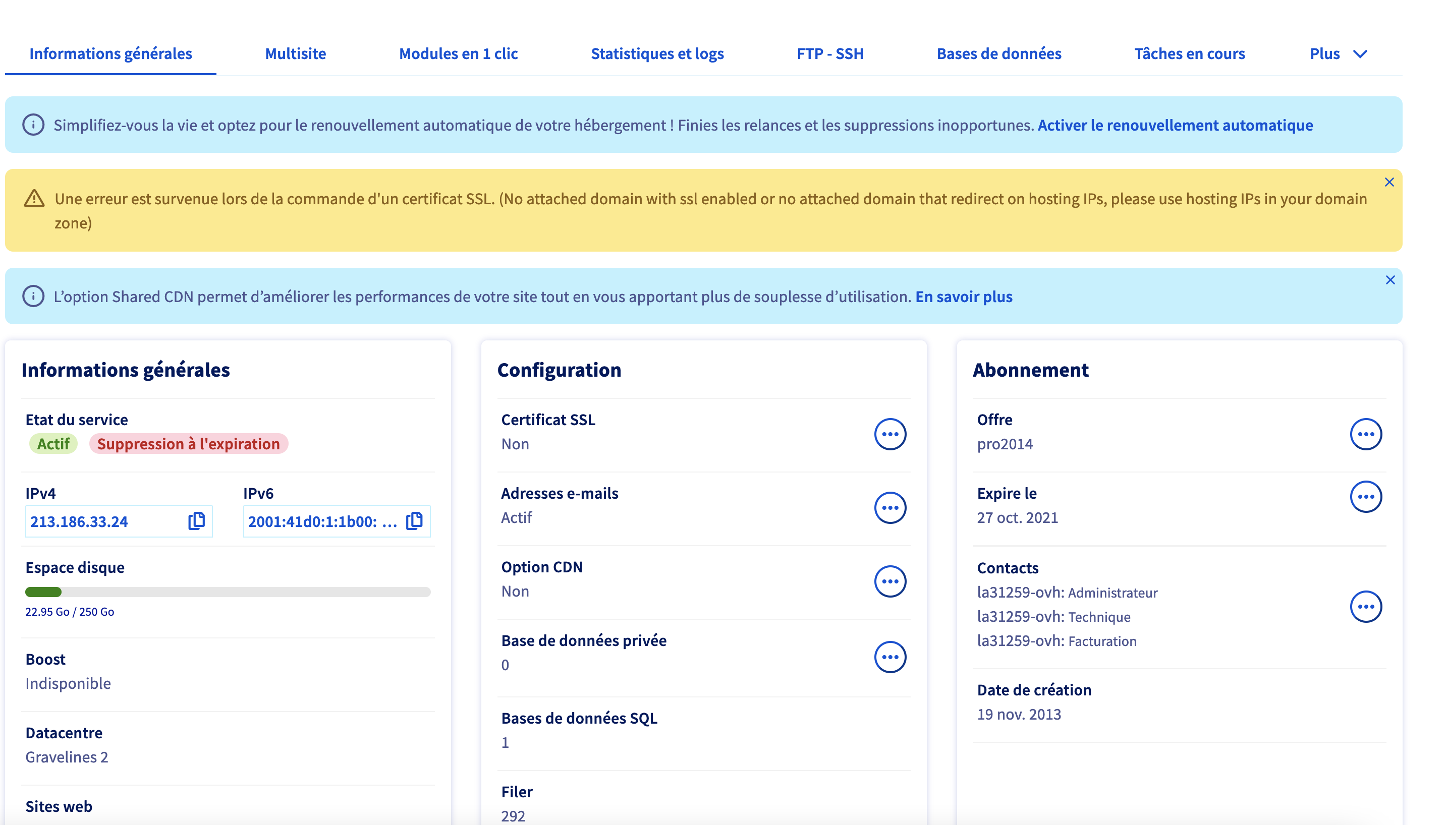

Dans mon espace client ovh, je n'ai pas le panneau php et je n'arrive pas à commander de SSL, j'ai un message d'erreur : Une erreur est survenue lors de la commande d'un certificat SSL. (No attached domain with ssl enabled or no attached domain that redirect on hosting IPs, please use hosting IPs in your domain zone)
Je vous transmets des prints screen de mon espace client.

1° Corriger la zone DNS
> ~# host anthonylemoine.be
> anthonylemoine.be has address 213.186.33.5
> ~# host www.blog.anthonylemoine.be
> Host www.blog.anthonylemoine.be not found: 3(NXDOMAIN)
Ces deux adresses devraient pointer vers 213.186.33.82
Et si ça ne fonctionne toujours pas remplacer tous les 213.186.33.82 par 213.186.33.24 (qui est l'adresse de cluster013, mais sans CDN)
2° Ensuite pour la version de PHP il va falloir créer un fichier .ovhconfig sur cet ancien hébergement... c'est quand même dingue que OVH n'uniformise pas tous ses clusters... https://docs.ovh.com/fr/hosting/configurer-fichier-ovhconfig/

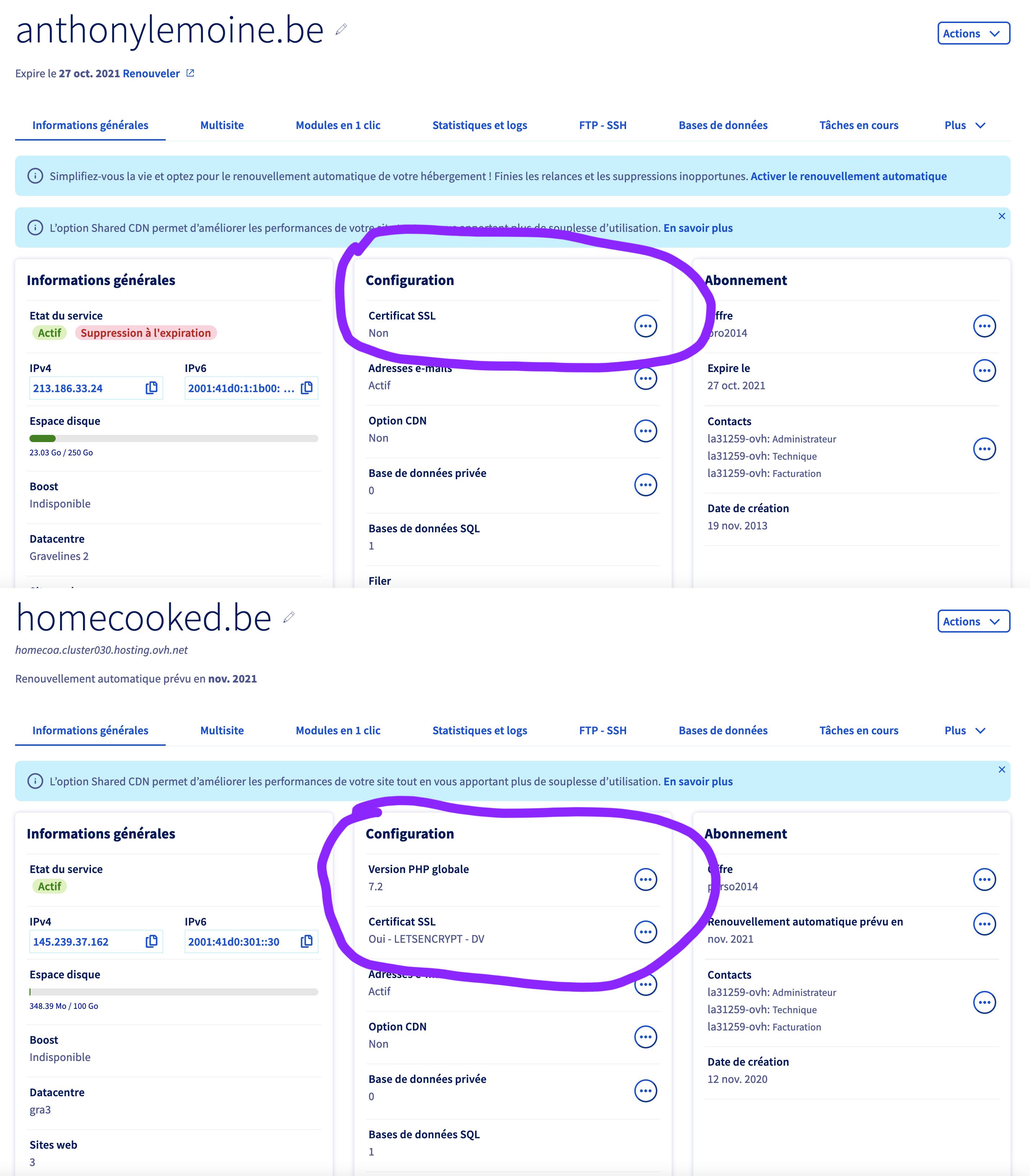

Est-ce qu'il y a quelque chose que je dois faire en plus? J'ai un autre site où je n'ai pas ce problème et il y a ceci de différent (voir pièce jointe)
Merci bcp
