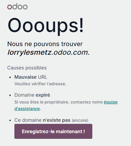

je tombe sur ça...

je tombe sur ça...
C'est la preuve que vous tombien bien chez Odoo ; mais Odoo ne reconnaît pas l'adresse que vous avez tapée dans votre navigateur.
c'est que le domaine est pas déclaré chez odoo, là vous devez consulter leur documentation/offre pour voir si ce que vous cherchez à faire est possible.

Comment ça le domaine n'est pas déclaré chez odoo ?
c'est ce que dit le message de odoo que vous avez posté..
Regarder chez odoo que vous avez bien déclaré lorrylesmetz.fr et pas seulement www.lorrylesmetz.fr
