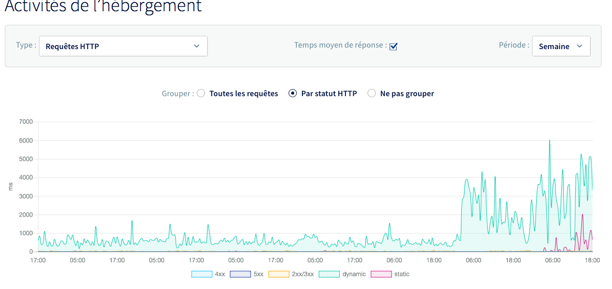

Je constate depuis hier que le chargement des mes sites sont sporadiquement très lent.
A certaines moments même des times out pour accéder au back-office pour ceux qui sont en WP
Y a il un problème des serveurs OVH ?

Je regardé dans le manager 2 screenshots qui me paraissent bizarre mais je n'ai pas d'explication .
Qq une idée ?

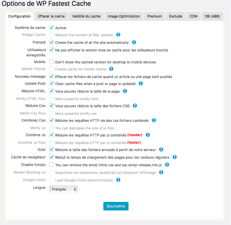

J'ai changé un peu la cofig. du cache

De toute façon ça n'explique pas les graphiques des temps de réponse subitement 5 fois plus elevés depuis lundi
Oui et non. Sur les temps de chargement oui. Sur les analyses non.

En tout cas comme j'ai dit j'ai encore modifié les réglages pour ce site avec le plugin fastes Cache - est j'ai mis toutes les options possibles (pour la version gratuit)

Mais comment expliquer les "Temps moyen de réponse" des graphiques dans le manager (static & dynamiques) ?

Par contre je n'ai toujours pas trouvé d'explication pour le "Temps moyen de réponse" depuis lundi. Dans les logs (qui ont des milliers de lignes pour le web) je ne trouve rien d'anormal au premier vu

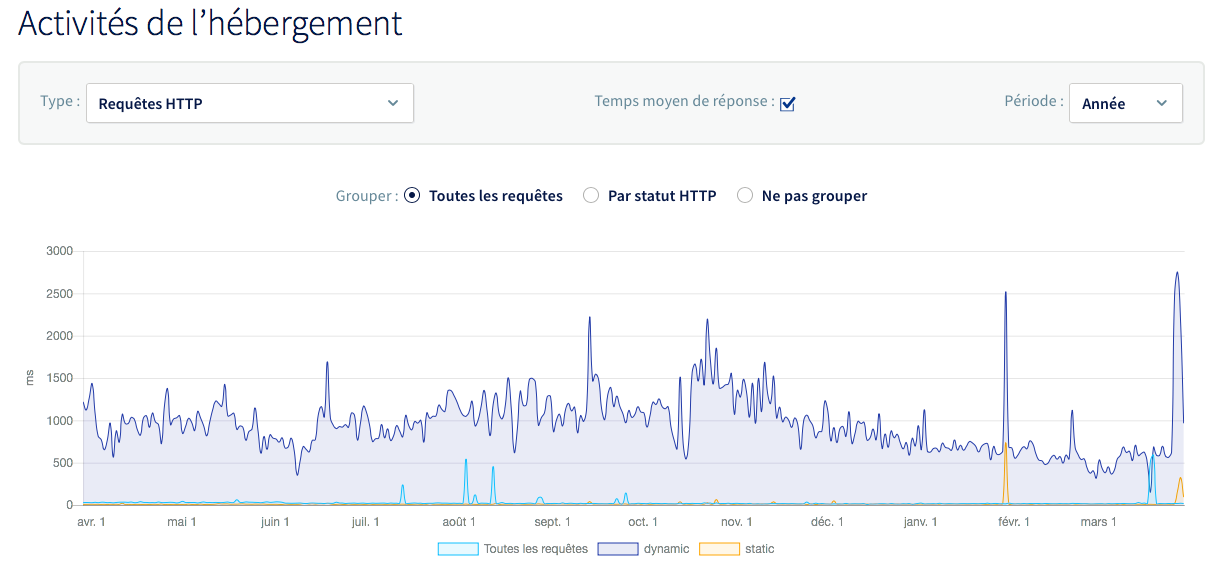

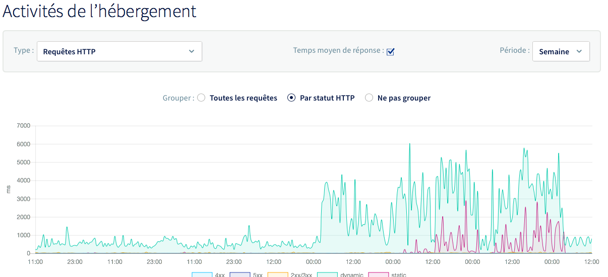

Depuis cette nuit tout semble être revenue à la normal, tant le temps d'accès aux backoffices WP tant les graphiques dans le manager OVH
Sans que j'aie changé quelque chose !
En regardant les graphes sur 1 an je me suis rendu compte qu'il y a sporadiquement des pics
sans raison. Alors je suppose que c'est plutôt dû à une surcharge des servers d'OVH ?

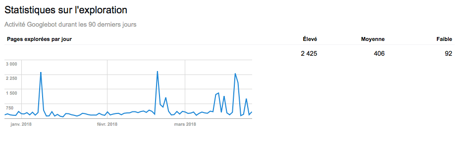

Effectivement il semble que Google a indexé certaines pages en https. Mais les crawlers de Google ne font pas plomber les sites à mon avis normalement. Selon mon Google search console ils explorent entre 92 et 2400 pages pas jour sur ce site. Et les pics d'exploration ne correspondent absolument pas aux pics des graph de l'hébergement.
Bon pour passer ce site en https je vais voir à un moment calme
2400 pages ça commence à faire beaucoup si le thème est lourd.. Il faut comparer aussi au nombre de visite par jour..
Comment vois-tu cela ?
Combien de page le site concerné a-t-il de pages ?
-> Exploration -> Statistiques sur l'Exploration

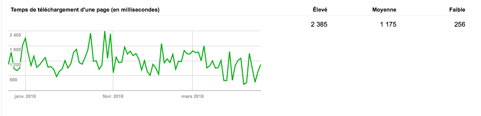

Ca fait au grand max 100 par heure (si c'est bien reparti) avec un temps chargement de 0,2 à 2 sec normalement n'importe que hébergement doit tenir la route non ?
Merci @kingkurt.
Mais mes logs de 1xxx.googlebot.comxxx.googlebot.com sont de **_la moitié ou du tiers_** de ce que je vois sur -> Exploration -> Statistiques sur l'Exploration.
